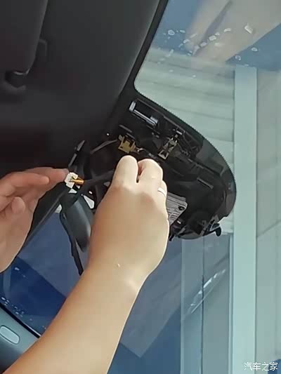

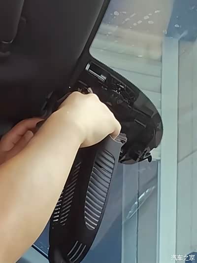

2024款GLB原车安装记录仪前,有送撬棒工具,从前面撬开点缝隙,直接就可以把这个雨感后壳拿下来了
有送撬棒工具和一分二转接线,撬棒工具把壳子撬开点拿下里,把雨感插拔头拔掉,把一分二插头插上就行了,原车雨感功能不影响,发动车是自动录,不用手动操作
一分二插头插上很方便,自己安装不难,即插即用不用破线,不用专门找人安装

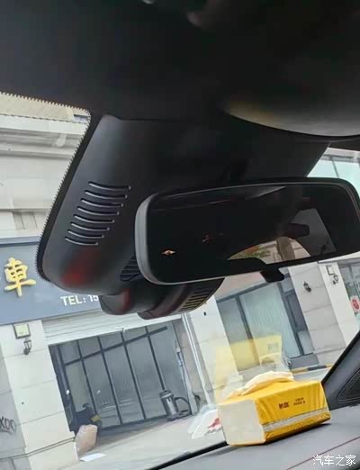

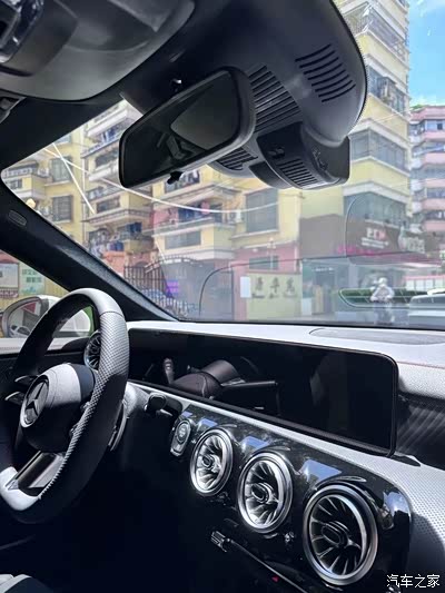

里面多余的线可以收起来就行了,再去把记录仪主机对齐卡上,不用粘贴的挺好,不伤车膜,2024款GLB装上很完美
装上严丝合缝,看不到任何明线,也不挡视线,发动车自动录

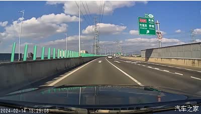

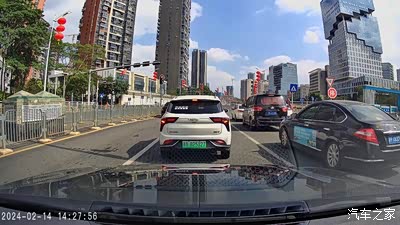

凯路德C1记录仪录影截图,索尼415传感器4K版本的就很清晰了,拍摄效果不错,上传有压缩,源码视频手机上看清晰度还是好很多

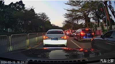

晚上夜视也不错,没有噪点,抑制强光很好不会反光,基本上同类里面配置最好的了
