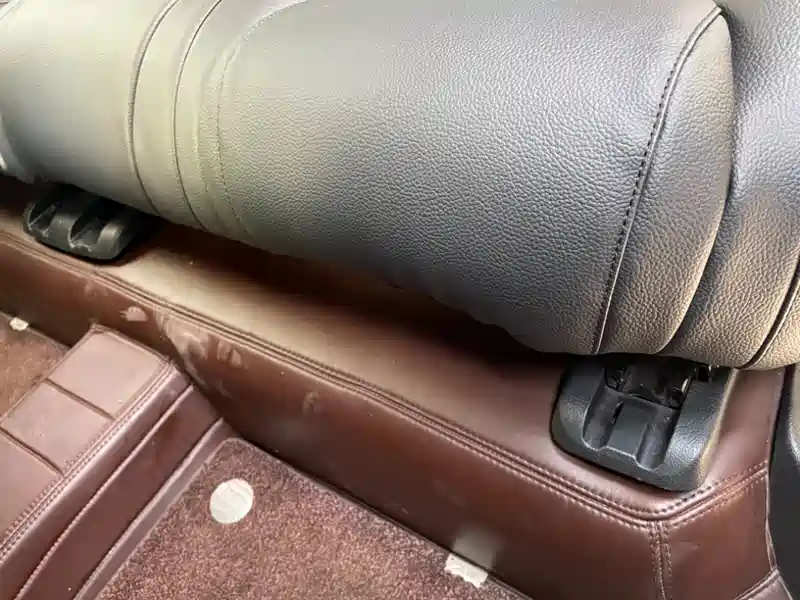

因为抬高翘起的塑料盖板不太明显了
纵向看,加长后的坐垫长度比地台短进去一厘米左右
跟地台的效果
整体效果
确实会看起来有点香肠嘴,坐坐不知道会不会好点
整体还算满意

1.靠背角度,其实原理很简单,就是抬高后排座椅的前固定脚,让靠背能仰起来,这样能得到一个舒服的角度。吧里已经有很多人做过了,但是关于抬起的高度,我没弄清楚抬高三公分四公分的是如何不影响d柱位置的,根据我的实操我认为抬高1.5比较合理,原因是当我抬高1.5的时候就已经挤着d柱位置了,而且再抬高的话,螺丝塑料盖板盖回去之后会是翘着的状态,肥肠难看。
后排座椅想要舒适,两个需要改,一是靠背角度,二是坐垫长度。
没动之前
抬高1.5以后
不影响盖板
2.坐垫长度,原车的坐垫问题既不够长也不够软,改完以后可以解决这个问题,长度参考e级的坐垫长度49cm,原车是45cm,加长4cm即可,也可以加长6cm但是我感觉会影响腿部空间,而且比例会显得格外不协调,因为加长只增加前端长度,厚度比原车增高了4cm,坐起来会变软,而且,安全带的问题可以得到解决。
