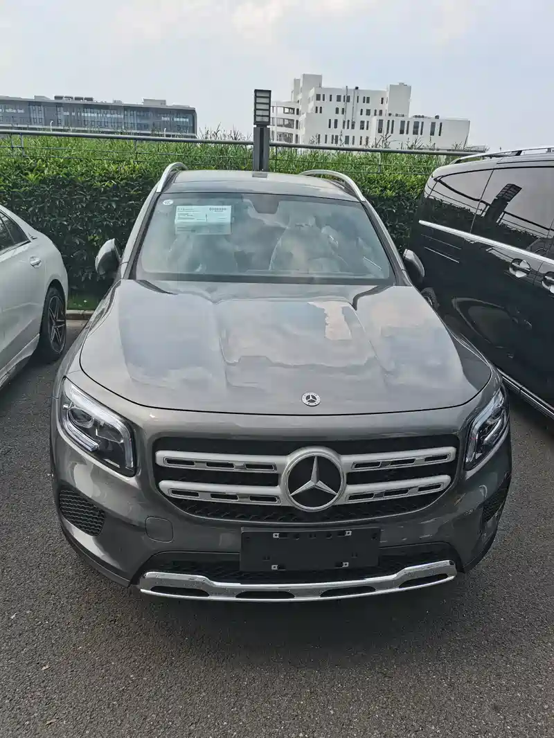

已经开了8年多的标致车,由于烧机油严重,所以准备换车了,之前一直考虑换途观L的,但是领导觉得太土,内饰也不好看,6月底正好有一次路过东华之星奔驰4S店,分别试驾了GLB200和220,根据我的驾驶感受,觉得1.33T的更好,所有在3周后就直接提了一台现车。
但是提车后,一些车友吐槽的2000转轰头声音的确存在,特别是2挡换3挡的时候。
