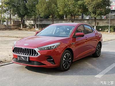

这是自己的嘉悦A5
最喜欢它的溜背式造型了,看着有很强的运动感
小区里晒得萝卜干

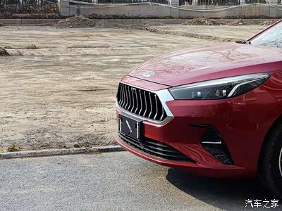

前脸是比较少见的竖格栅
大家都喊它为玛莎拉蒂前脸
尾部挺拉风
一条贯穿式尾灯,时尚潮流
晚上点亮后十分醒目,也很有辨识度

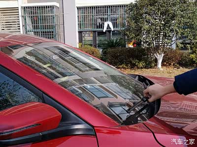

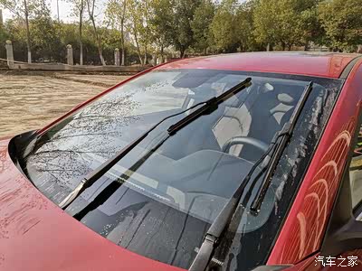

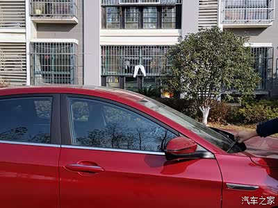

现在来说重点,看到没有,我如果正常的想把雨刮立起来,根本不可能,正好被引擎盖给结结实实的挡住了
不管怎么操作,都是无计可施,难道真的是无解了吗?

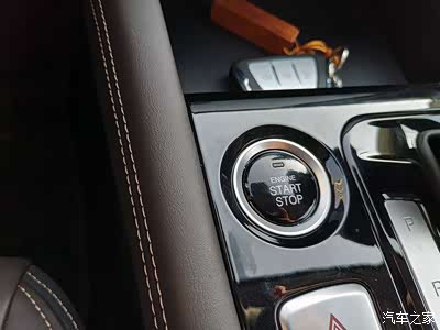

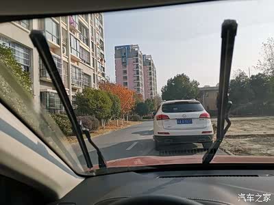

不要急,办法肯定是有的,只不过需要进入驾驶室,然后简单操作一下
这个时候一定要注意,不要把车子启动起来

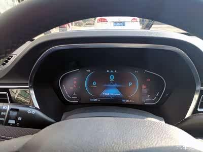

按一下一键启动键,不要踩下刹车,否则车子就启动了

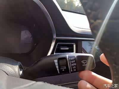

下面就是见证奇迹的时刻了,用手指正常向上拨动雨刮开关,停留大概五秒钟
看到没有,雨刮瞬间就从原先横躺在前挡上,自动打到前挡风玻璃的正中间,完美解决了雨刮下部被引擎盖挡住的问题

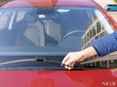

这个时候你就可以从这里把雨刮器抬起来,轻轻一拉,雨刮瞬间就可以立起来了

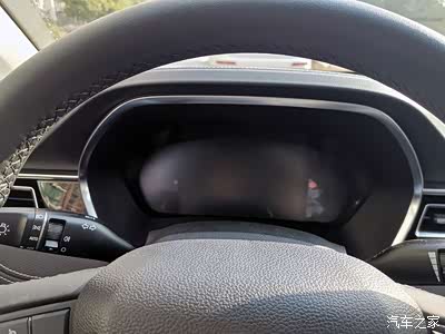

那么如何把雨刮复位呢,再按下一键启动键,拨动一下雨刮杆也就可以了
