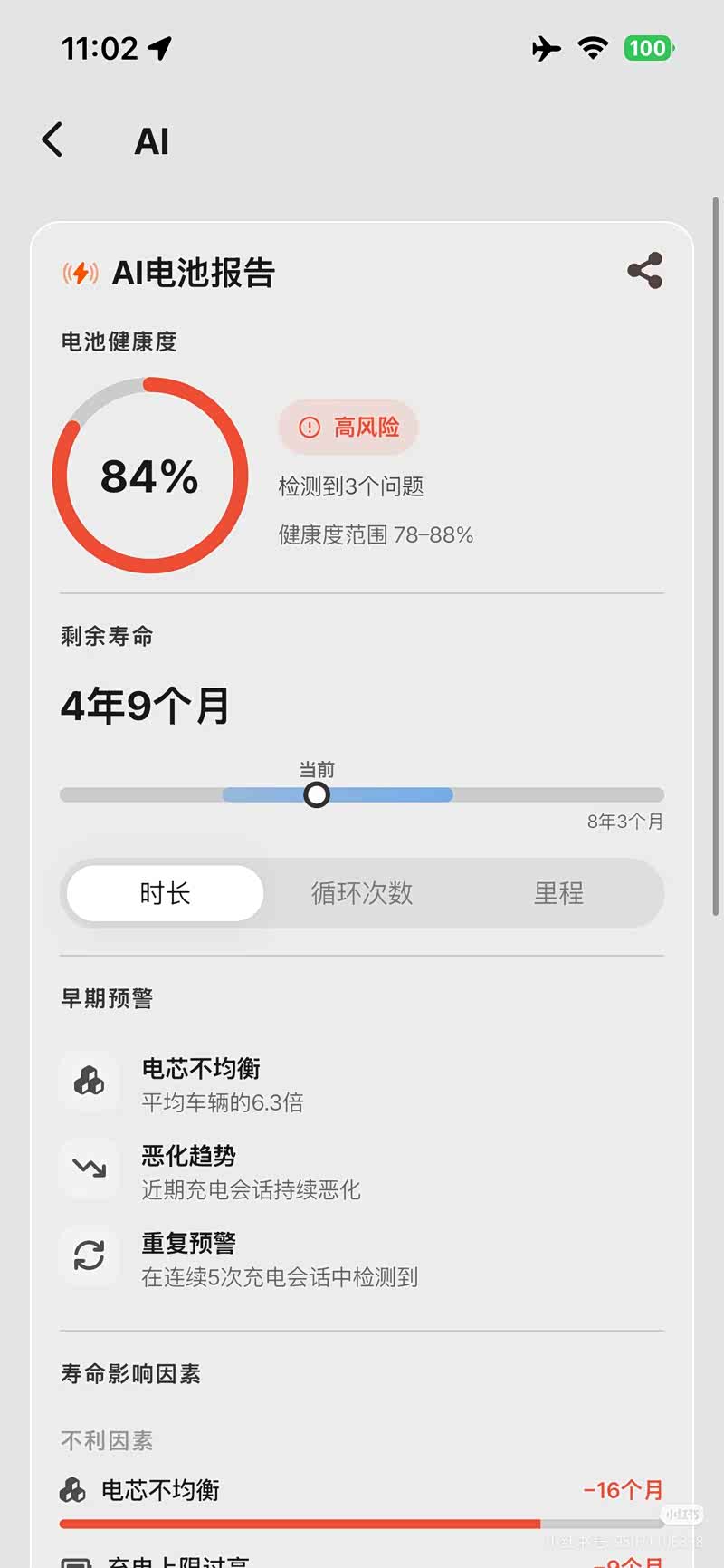

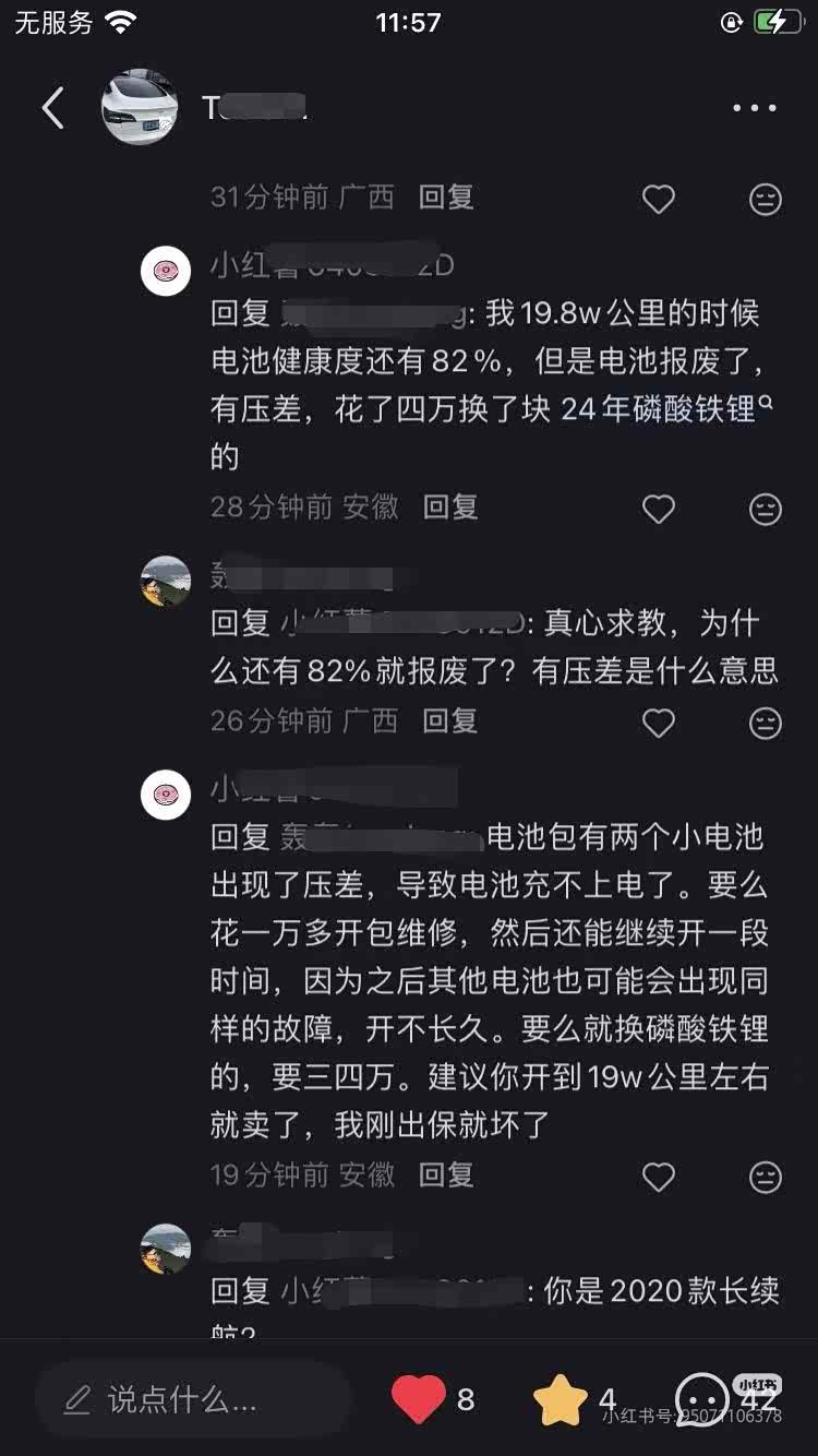

最近看到不少“高健康度”的特斯拉车主反馈说免费换了电池,可能大家会疑惑为什么健康度高电池也有问题,那这水也太深了。
以上两个案例原因都是电池压差,电芯一致性问题 ,其实我们常说的健康度数值,只是当前电池可用容量相较于新车初始可用容量时候的比值,有些电池内部的早期异常是无法通过健康度这个比值来反映的,因为很多早期的电池问题一开始并不是表现为“容量下降”。
不能说健康度没有意义,只是它代表的意义有局限性。所以日常管理车辆,除了看健康度,建议多关注【趋势走向】,以及比较重要的【电芯一致性】,很多时候发现早期的隐患能避免后期更大的损失。
