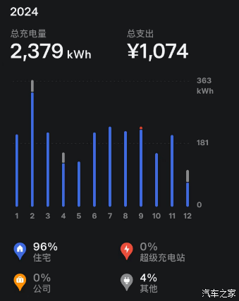

小T用车环境相对比较固定,主要还是我上下班通勤和一些不太远城市的周边游使用,比如绵阳、德阳、乐山等城市。这个年度16084公里花费电费1002.49元,基本是家充,其他四次是在外面充的,其中三次三方充电和一次特斯拉超充。这么算下来比去年还节省了400元样子,每公里能耗花费0.06元。与此同时,小Q的6435公里共花费5693.20元,平均下来每公里能耗耗费0.88元,远高于电车。这个也就是我主要开电车的原因之一了。
充电情况

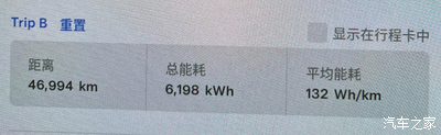

小T能耗和去年相比略高0.1度,为13.2度/百公里。一是众所周知我本人开车还是算比较暴力的;二是上次OTA后,动能回收明显感觉到了减弱了。
保养时的总能耗表现

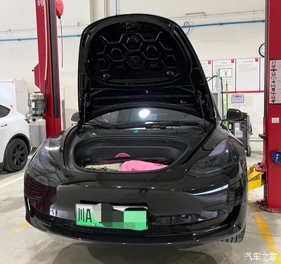

小T在工位上

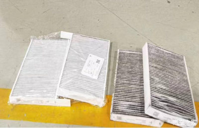

一、空调滤芯
保养APP要求是12个月(非强制)

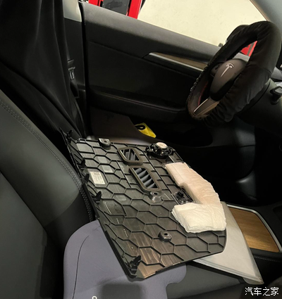

这个项目是每年必须换的,毕竟关系到自己和家人的健康,该换必须换。空调滤芯用的就是特斯拉原厂的。空调滤芯的价格349.87元,其中配件价格为238元,工时费111.87。这个价格比之前略便宜14元左右。
新旧空调滤芯
正在换滤芯

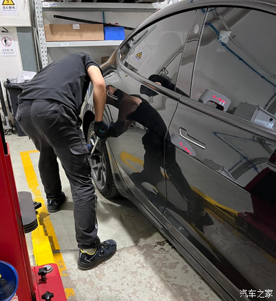

二、轮胎换位
保养APP及手册要求是1万公里(非强制)

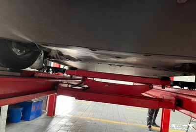

这一项在前两年基本没有做,原因在于在第一年后轮胎有伤就没有互换,这次仔细检查了没有伤及轮胎金属帘线,本次测量轮胎深度:左前max为5.5毫米、右前max为5.5毫米、左后min为4毫米;右后min为4毫米。于是这次就进行了四轮换位,两后轮换至原两前轮位置,两前轮交叉换到原两后轮位置。此项目只涉及工时费124.21元。轮胎目前的厚度,我个人预计还可以开2万-3万公里左右。之后1万公里到了,我暂时不换,至于明年换不换就另说了,还是看轮胎具体的磨损情况。
正在做轮胎换位

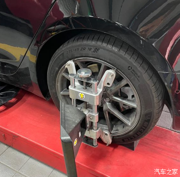

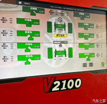

三、四轮定位
保养APP及手册均未提及。做此项的原因就是买保险送就做呗。还是和去年一样在授权钣喷中心做,上次做了后明显解决了我之前跑偏的问题,本次做就当是校正吧。检查结果一下就出来了,从数据上来看,一切正常,无需调整。我不由得想起了去年四轮定位出现问题的,多半是被卡车怼了一下轮胎有关系。
正在做四轮定位
数据一切正常

正如我在开头说的一样,我要求服务中对小T的底盘、悬架、刹车、轮胎以及电池进行仔细排查,没有发现任何异常。

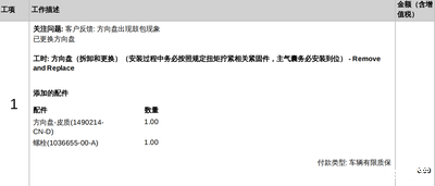

第一次问题是车辆在颠簸路段,后座没坐人,会有“叽叽嘎嘎”的异响。经检查该异响来自后排坐垫,检查确认坐垫卡座松弛。解决方法也很简单,把粘贴毛毡固定卡座后,异响已经消失,问题已解决。

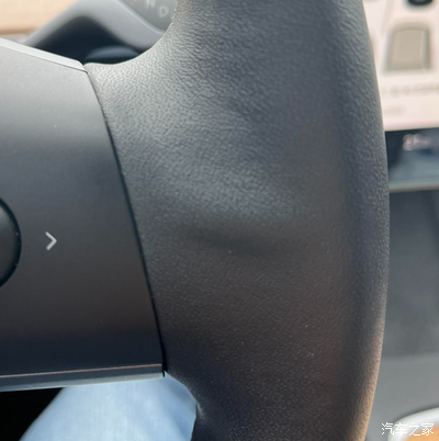

第二次问题是再次出现方向盘鼓包,早在2022年7月已经进行了更换,在4月又一次出现,这品控不是让人满意,这点一定要提出批评。解决方法就是更换方向盘。这个在质保期是可以随便换的,质保期外就不行了。我自己这次事后,倒是做了点防护措施。我自己找人缝了一个麂皮的方向盘套,手感倒是挺不错,不会觉得太粗,一定程度上优化柔软程度。

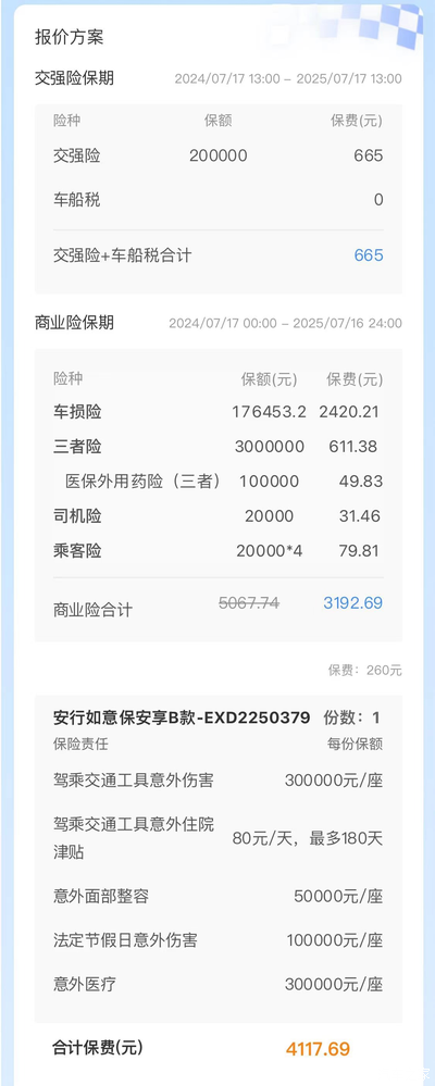

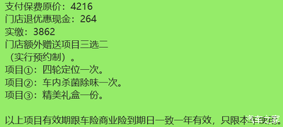

保险不是太地道,我也是换了保险公司,经过多方面比选,我选择了一家价格相对较低的。本年度小T是没有出过险的,担保费依然上涨,依然有返费、一次车内杀菌除味和一次四轮定位。今年保费为4125.95元,返费264元,实际支付3861.95元。保险范围依旧是车损、三者300万元、座位险1万元、医保外用药10万元、外部电网以及驾乘险。看看我家小Q的今年保费也涨到了3716.79元,实际上电车比油车在保险上大概贵了732元,差不多就是一箱半油钱的差距。这么看来,电车使用成本还是远便宜油车的。
保险情况,比去年还是要贵一些的。
还有优惠,只是比油车少些
