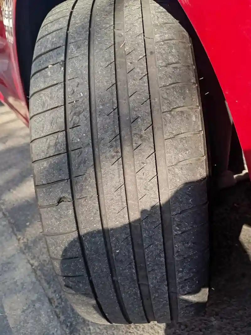

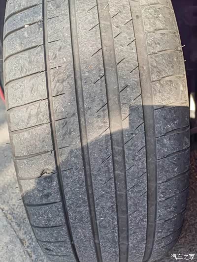

米其林左前胎,5000公里前从左后胎换过来
米其林左前胎,总体感觉还可以,还没有明显的老化开裂痕迹,是个不错的胎,但就是太贵了。
另外也就新胎的时候比较静音,后面跑了2万公里,加上补过胎之后,胎噪大的一批。

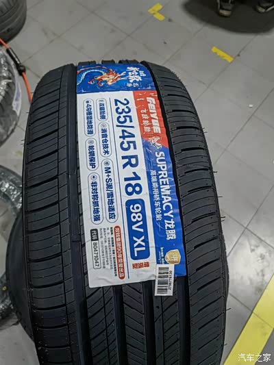

飞跃龙腾新胎标签
98V的,总体不错了,某虎上看了好多同型号不同品牌是94W,94Y(小日子的品牌)的
说明飞跃龙腾坚固程度好,但也说明了高速能力差一点,但也不是很明显哈,过年回老家特意试了下高速(很高的速度
静音可以的,高速变道差一点,但看在这么便宜的份上,总体还是可以的。
我关注的静音,低滚阻是没问题的。

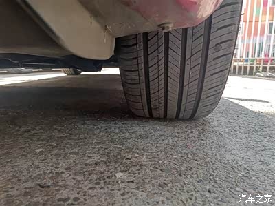

飞跃龙腾新胎刚上车

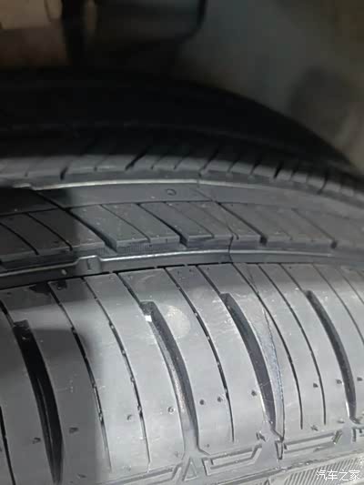

飞跃龙腾右前胎。目视特点就是四个排水槽宽大,横向花纹特别。对了近两天雨天多,雨天表现还是很不错的。

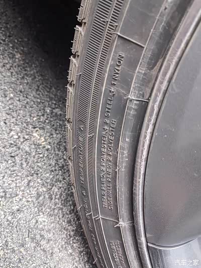

5+2的轮胎结构,还是比较牢固的。
飞跃19寸以下叫做赤兔,特意看了是4+1的结构,跟飞跃龙腾还是不一样的。好多人说软,我这235的胎虽然感觉软,但也不是那么软哈。
对了耐磨指数竟然是460,这么高,后面实际跑跑再看看。

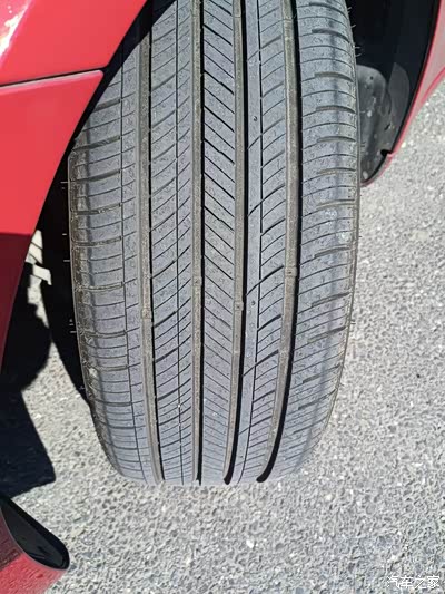

飞跃龙腾右前胎
飞跃龙腾右前胎

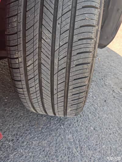

飞跃龙腾右后胎

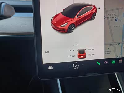

飞跃龙腾轮胎升温升压很快,大晴天会升个0.4Bar左右,到3.3了,原车米其林同等条件估计3.2吧。

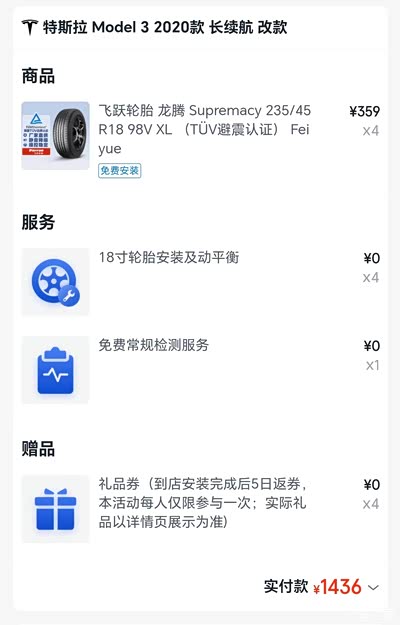

最后说下价格,某虎买的,下单的时候是359一条四条共1436元,后面通过15天保价退款了,具体退了多少不说了,反正最后合计一条轮胎不到300元。不知道现在还有没有15天保价哈。
