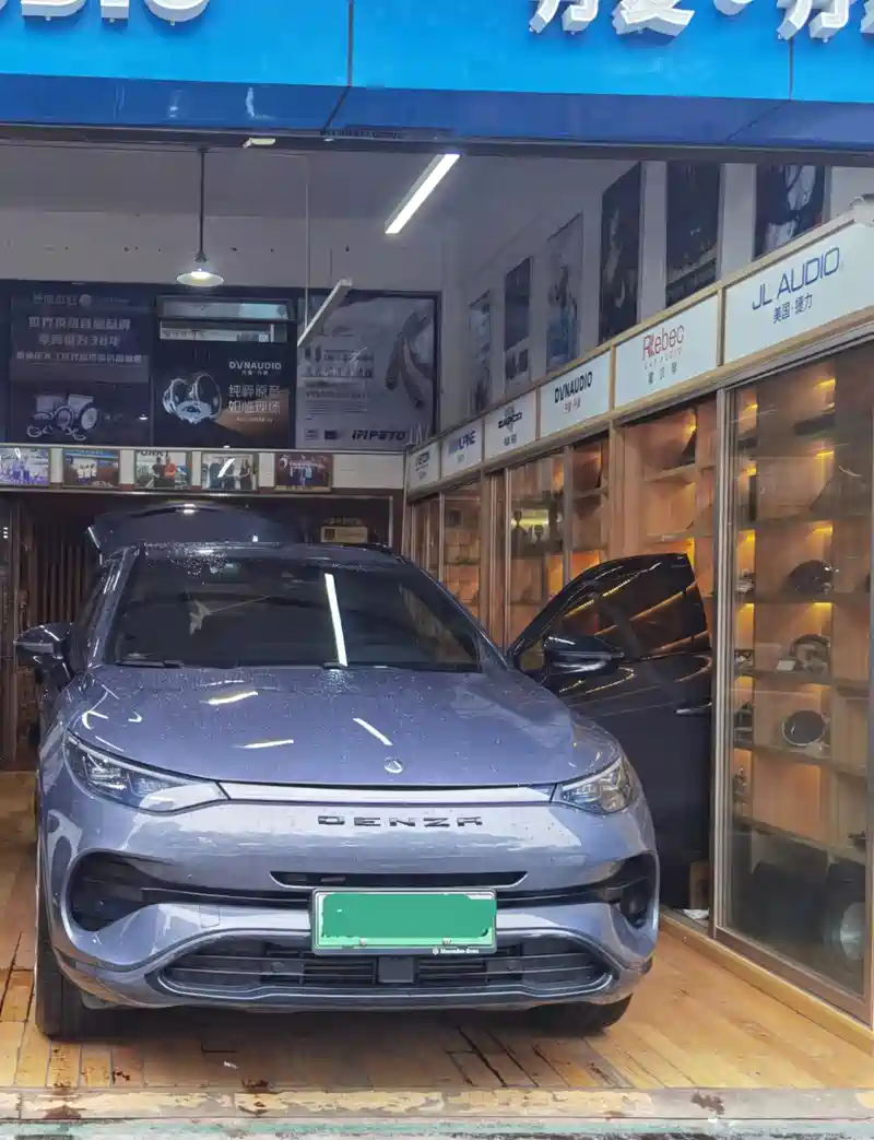

找了家本地汽配城里最繁忙的汽车音响店!

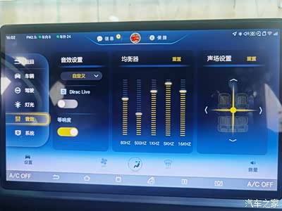

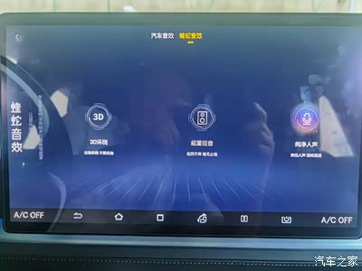

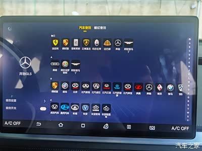

所以这次加低音炮和改了中置以后,按以上三原则,在音效设置上利用酷我音乐中的的音效设置,反复调整,还是有些成效。其实蝰蛇音里的人声、环绕、重低音傻瓜式操作讨喜耳朵。方便之余,不妨试着自己调试,以《加州旅馆》《船歌》《谁的眼泪在飞》三首歌为案例,我在声象、低音增加、后置音量和音响数量上都试了试,避开本车在500HZ和800HZ之间有个共振的尖锋,倒也是听着有了些乐器的层次感和人声的稍清晰不浑些。毕竟喇叭的用料品质就大众化那样。

原车机均衡器的设置,各人见仁见智,各选自己耳朵所好为好。不知跟酷我的音效设置后,会不会改了原车机的音效控制。
各车的音效可以都拿来尝试一下。按本车12个喇叭去选。
傻瓜化操作,讨喜耳朵,就是人声会集中在中控中间、眼前,声音集中了但有点混。
调成这样感觉普适。听京剧也行。
调整成这样,听《加州旅馆》更爽些。

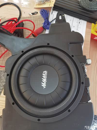

所以咱的目的——就是把这个“.1”补上,加些澎湃,只加低音功放驱动超低音喇叭!
插混运动版才9喇叭,是怎么个分布呢?翻遍论坛和淘宝卖家宝典,原来是中控台前三个,靠近挡风玻璃左右高音各一,旋转屏前中置喇叭一,前排车门中低音喇叭左右各一,后排开门拉手边高音喇叭左右各一,门下部中低音喇叭左右各一,妥妥的9只喇叭,构成左前、左后、右前、右后加一中置5声道,少了个“.1”。跟旗舰版比少了3只,其中若有若无的2只环绕声在后排左右轮鼓包上方,关键在于少了旗舰车尾后备箱左侧里标配的低音炮——重要的“.1”。
做前要准备充分!

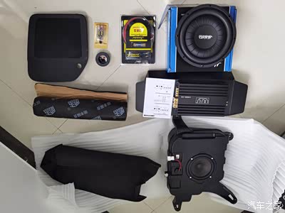

一共就上面这么多东西,低音炮扣板,高转低线,圆形接线口,功放套线,美国迈斯10寸浅装低音喇叭(整大了过犹不及),止振板,D类功放(买错类别了),吸音棉和最重要的体现个人DIY努力部分的唐DM低音炮箱体。
DIY自己还能干的,因为音响店是不会遂你意给予加工的。

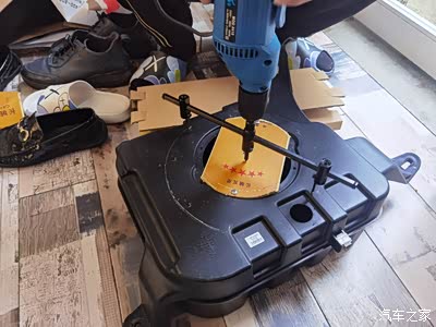

把原6寸喇叭取下来,开孔用来装10寸麦斯。其实主要是朋友动手搞,咱只能当下手。

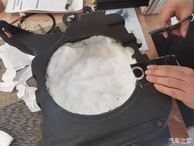

内嵌吸音棉,加贴多层止振板进行加固。
8颗螺丝固定,还好刚刚能装下,阿咪陀佛!装好后这个低音炮箱重到一只手拎相当费力。

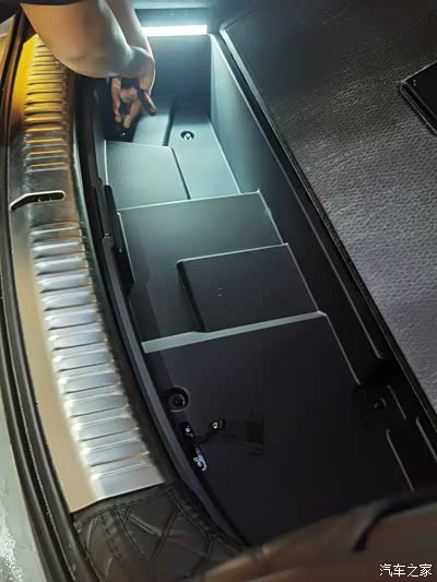

拆后备箱工具盒!

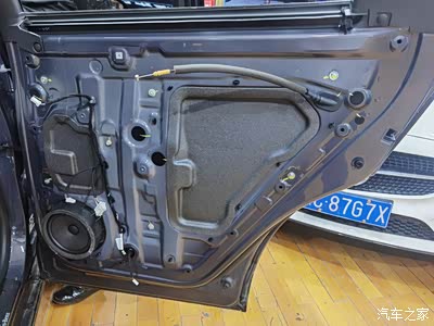

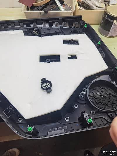

尽管是接近于无损安装,但拆卸工作量相当大,一环扣一环,规范作业,左后侧门板装饰全要拆下来,2个小时才拆完,这还是已经改装过唐DM音响的师傅做的。

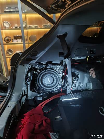

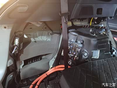

这个三朵海棉占的地方就是要放低音炮的位置,螺丝位置都是原厂位已留好,遗憾低音喇叭线没有预留,右上有小圆孔的透纱窗盖板就是预留的环绕喇叭位,仔细摸过没有喇叭。

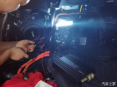

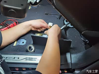

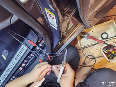

驾驶位下是原车功放位置,要引线出来接高转低转接头。
顺着原车线束走线。

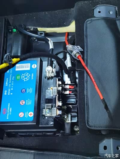

从副驾位下面的铁锂电池接电源线给功放,电源线要接好保险丝,穿过扶手箱前下方到主驾顺原车线束走。
接入功放,每处接线都耐心操作,接线的时间也花了不少。功放接后备箱点烟处控制线,车子启动就开启,熄火就关闭。最终安放在后备箱工具盒内,方便调整输出功率。
原车预留低音炮位完美安装,原箱体帖了厚厚的一层止振板。

后车门板拆下来的样子,还是很规整的,全铺吸音棉,听说腾势的品控要求比唐要高一些。

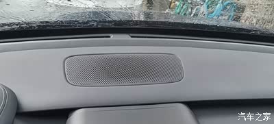

听说有好事者在闲鱼弄到同尺寸丹拿的中置喇叭换了,操作还相对简单,另外前挡风玻璃边的两只高音没专门工具不好拆盖板,不折腾了。

音响店老板还是个实诚人,两个伙计配合整了6个小时只收我400块钱。但对我这种装法他眼中明显带着点不屑的味道!![]()
