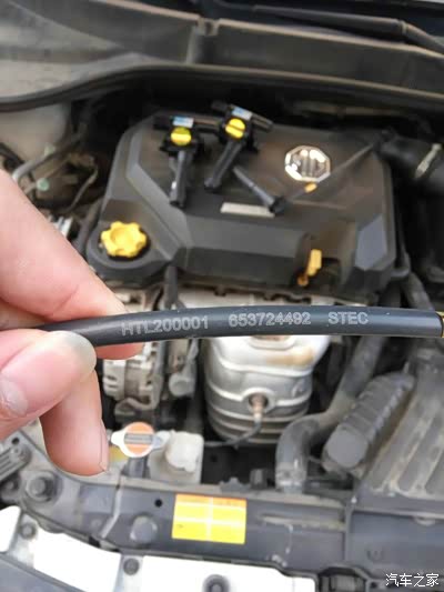

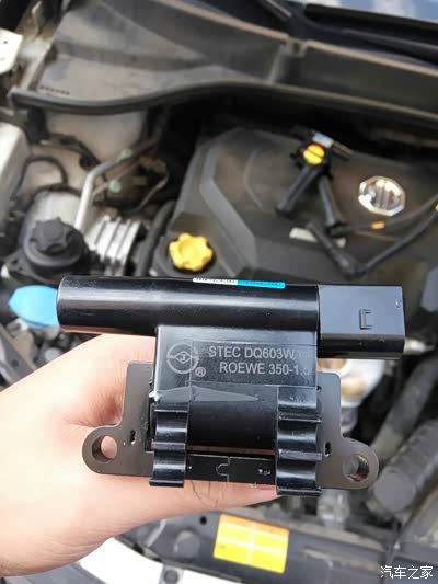

先看到货的东西照片
新到的点火线圈和分缸线细节图,做工还是蛮不错的,据说这家厂给很多家车企代工点火系统

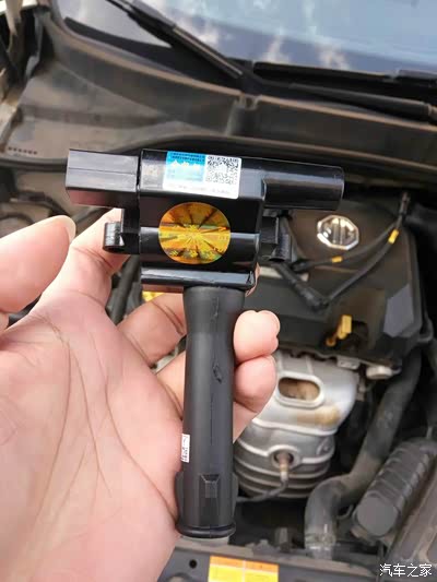

点火线圈

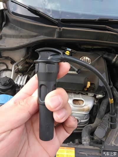

分缸线:

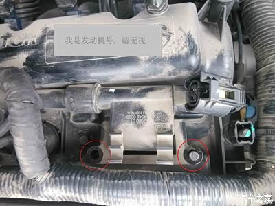

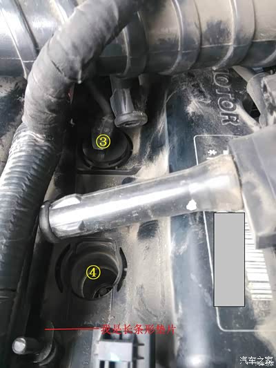

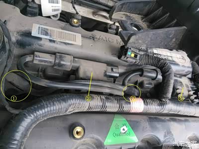

整理照片的时候发现好像拆的图没拍.... 只管拆了,没拍照....因为发动机结构相同,拆解图借用一下隔壁MGGT论坛的兄弟的照片~不好意思拉

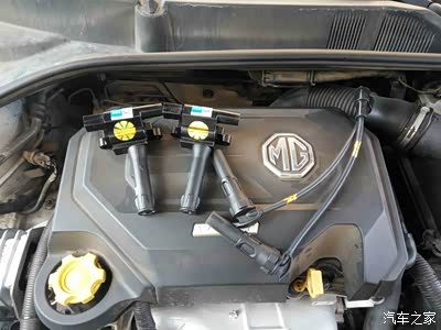

注意,如下图标识MG5点火方式是两个缸由点火线圈直接点火(2和4的位置是点火线圈),还有两个缸通过分缸线点火,拆下来的时候看得到1和4两个缸是公用一个点火线圈点火,2和3两个缸是用一个点火线圈点火,安装时不要搞错了,不然就会出问题了哦

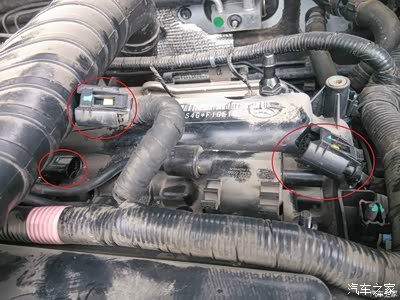

先拔掉两个点火线圈的供电插头
然后用套筒拧掉红圈的两颗螺丝,然后可以将点火线圈用力拔出来了,不要怕拔坏,下面那段是软的,不会损伤发动机
图3位置的分缸线也是直接可以拔出来,如果拔不出就需要用钳子夹着用力拔出
然后按照前面的位置把新的点火线圈和分缸线装回去就行拉,记得安装时一定要用力把点火线圈和分缸线按紧按实!!
特别是分缸线,点火线圈因为有螺丝固定所以肯定是紧的,我当时装完分缸线以为已经按的很紧了,结果还是没按到底,导致故障还是和之前一样,特地跑了一次修理厂,如果怕没按紧的同学可以先看一下拆出分缸线之前分缸线和发动机的位置间隙,对比一下自己安装之后的就知道拉,然后把线稍微排一下就可以了
总结:自己更换点火线圈不是很难,稍微有点动手能力的车友都可以自己尝试更换,车嘛,有些时候自己动手修一下才有趣~ 哦,对了,记得最好冷车的时候操作哦,不然小心烫手
更换完之后问题解决,动力恢复原来的状态,开起来棒棒哒~
