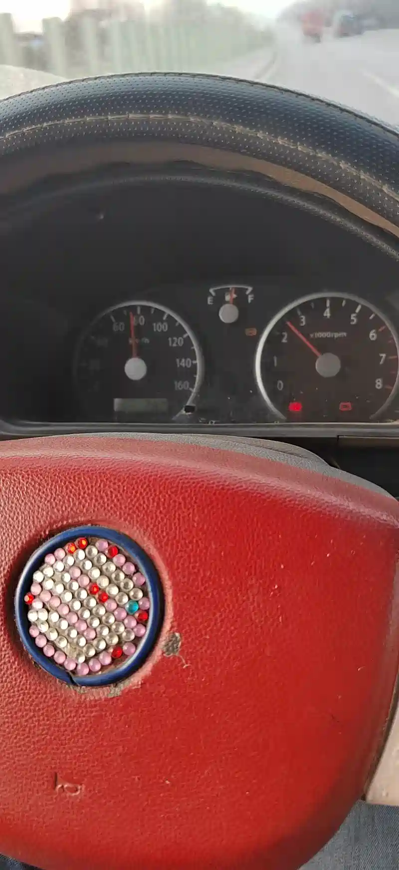

上个礼拜仪表盘出现了电池故障灯,以为电池七八年了亏电了,索性就把电瓶换新的了,可换了后还有故障灯,可能是新电瓶电多,上午9点多跑了45公里后 ABS,方向助力,发动机,刹车各种故障码都跳出来了,吓得赶紧靠边停车了,停车后自动熄火打不着了,电瓶亏电仪表盘忽亮忽暗,还好十字路口前面100米有修车店,叫了老板过来搭电后勉强开到修理店,用万用表检测发电机坏了,悲催呀,老板说配件要到下午1点多才能发回来跟换,本来是去胖东来逛的赶了个早,没想到给我搁路上了,还有15公里只能做公交车去了,逛完下午2点回来,老板车也修好了,故障码自然就没了,顺便让老板做了个保养换换机油,一共花费500大洋,修好后依然丝滑杠杠的,
今天就老板自己在店里,修的也比较仔细,价格感觉合理,幸亏没走高速啊,幸运幸运
