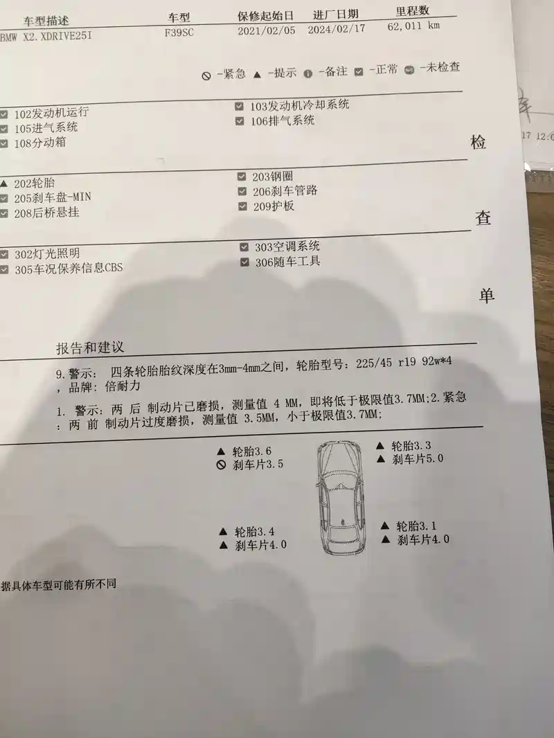

春节自驾潮汕出游,刚出发不久车辆突然报警刹车片需保养--更换,想着多少会有些保险系数,犟着继续前行计划回家再换。旅游回来后去4S店做保养顺便检查车况情况,检查结果前后刹车片或已超期或已临近临界点,考虑到在4儿子店更换价格太贵,根据30多年的用车经验,老规矩自己买配件更换。。。。。。
4S店检查结果刹车片或超3.7mm标准,或已接近临界值。
