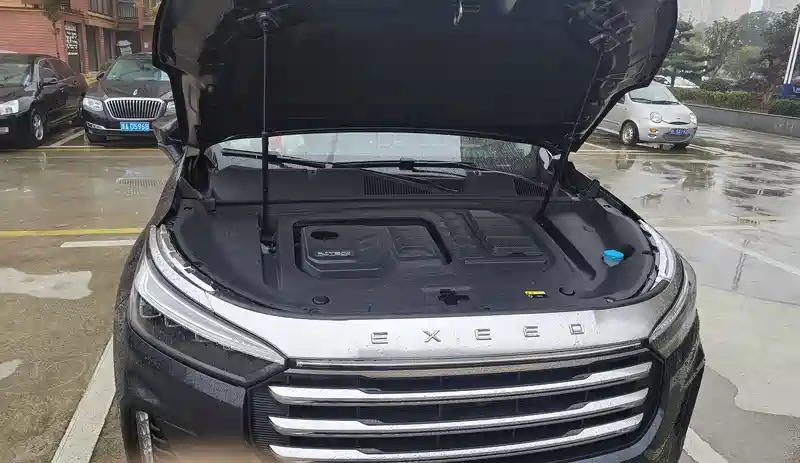

但如果自己有充电器也有一定动手能力自己处理也是可以的,即能学到知识,也能锻炼自己的动手能力。自己动手,麻烦也是有的。打开引擎盖的第一个麻烦来了,电瓶完全被发动机护罩盖住,右上角虽然有个电瓶扣板,但电瓶正极包裹在里面,需要开整个发动机护罩盖板,为了不损坏卡扣,还需要专业工具开扣,这也暴露出了这种发动机护罩盖板结构无法进行快速的搭接充电的设计缺陷。
通过观察发现可以实现不开发动机护罩进行搭接充电的方法,减少护板拆装的麻烦。撬开发动机护罩右上的电瓶盖板,从电瓶与发动机护罩的间隙中,用电瓶夹很容易的可以夹住负极柱,正极可就没那么容易了,需用力往上撬正极柱上方的盖板,将正极伸进去夹住正极柱上的螺丝,才能完成充电的连线。
开启引擎盖
发动机护板及右上的电瓶盖板
