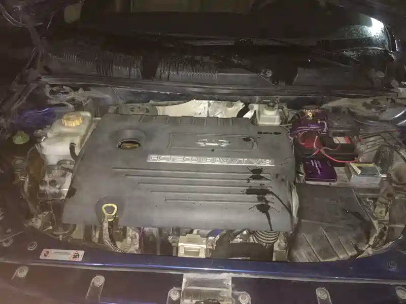

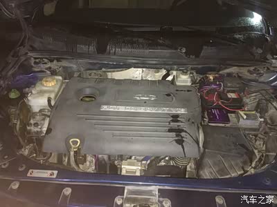

跟着大神改装不迷路,看了大神斯蒂夫清洗相位器的贴,忙里偷闲的把自己车上的进排相位器也清洗一下!
开工
小改装,忽略不计

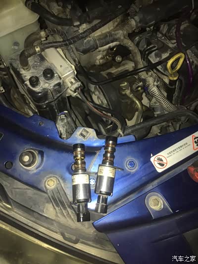

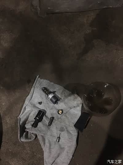

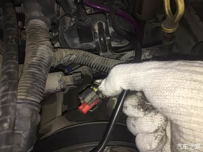

就是它了

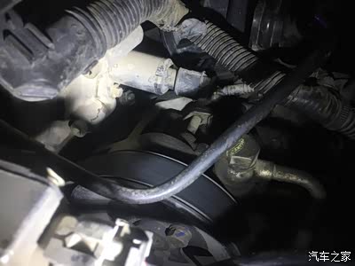

插头特写
小号起子

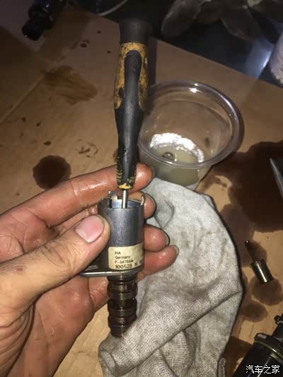

跟大神斯蒂夫说的一样操作,拆之前做个记号

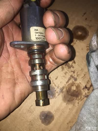

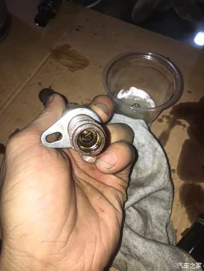

进气相位器有点卡滞,大神斯蒂夫说不能用砂纸打磨,我的不打磨不行啊!小圆柱卡住了
其实可以用2000目的砂纸打磨,一定要湿磨,我的是就地取材600目干他
,小圆柱能活动的打磨的步骤可以忽略

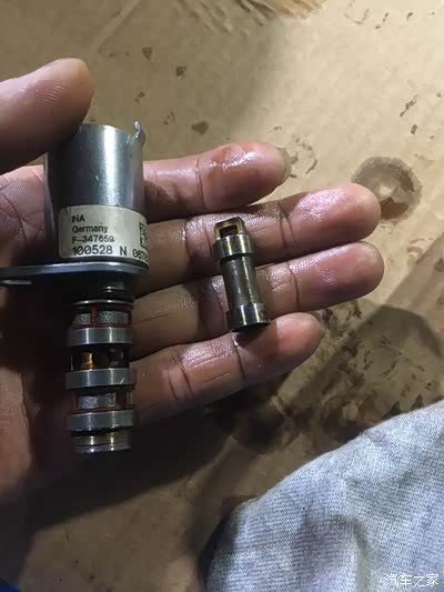

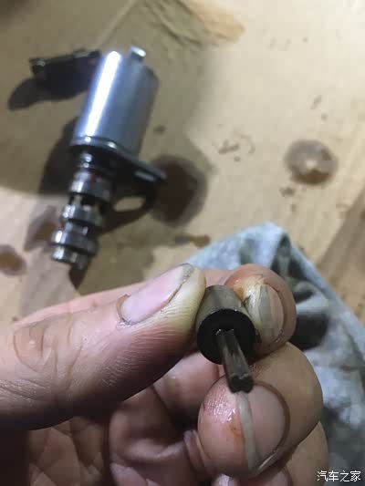

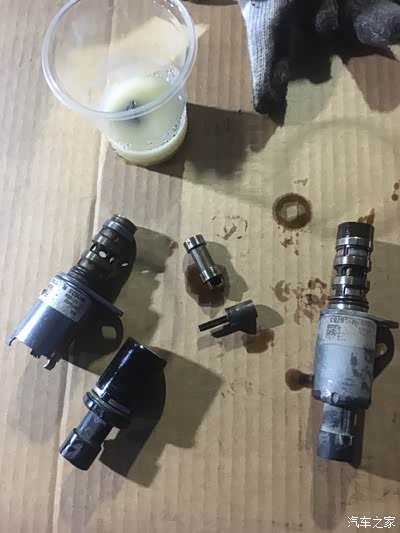

排气相位器的小圆柱卡住出不来
(图片有点凌乱,将就一下)
这是排气相位器,卡滞得比进气相位器更严重,用小号螺丝刀和锤子才把它搞出来

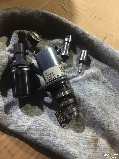

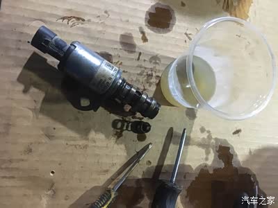

出到一半卡住了
就是这个👆🏻
两个油孔也堵了

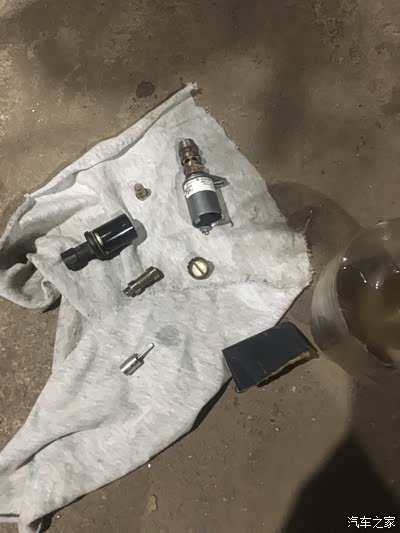

清洗完成,开始复原安装
完成复原
安装,图片有些凌乱,文采有限将就一下哈
完美启动,无故障码
其实前几天已经完成作业,试了几天现在说一下效果!效果不错,之前原地踩油门两三千转的时候发动机啦啦啦响,一开始以为是机油问题,换了几种机油都是这样,现在这个声音没有,行车的时候发动机噪音也小了!开起来爽一点!还有前几个月行车定着油门的时候,车子一窜一窜的,亮了故障码,电脑检测是相位器问题,清了故障码又恢复正常!之前亮故障码估计跟相位器卡滞有很大关系,不得不说小东西大作为
