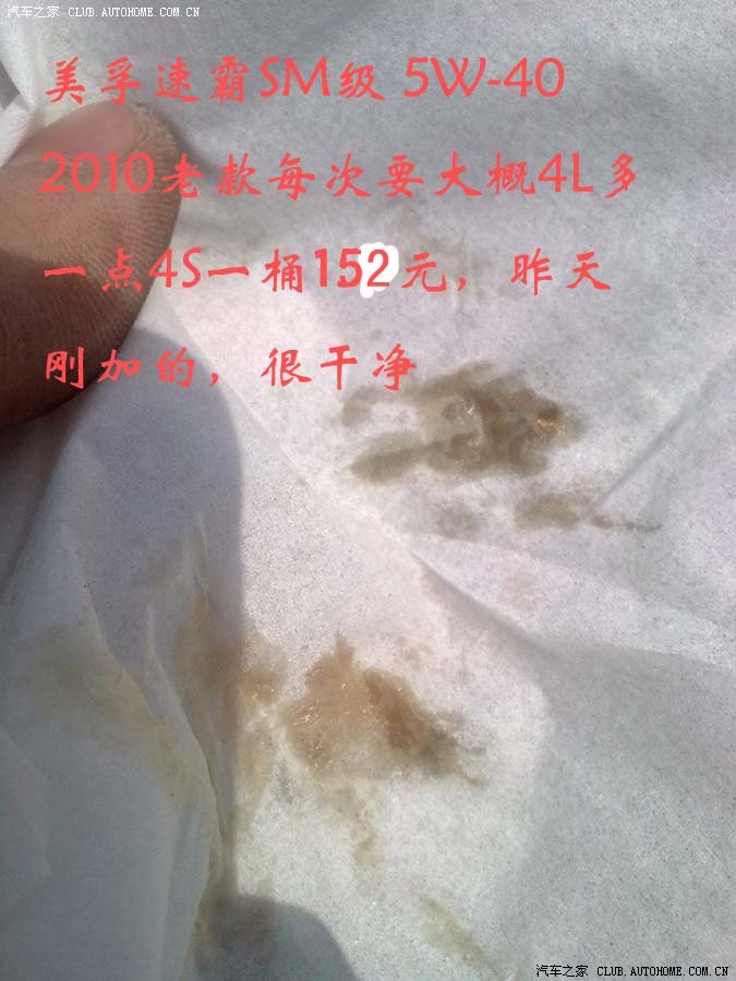

昨天一早9点多去了4S,三保,一桶SM级 5W-40 4升的,152元,机滤自己以前在4S买的,这次用上,空滤60,燃油滤26,工时费30,清洗节气门要140呢,没清洗,打算自己清。一共费用268 ,剩下3.5L机油(二保买了2桶,剩了不少,这次一桶酒够了,也剩了不少)。车轮1年多没打气,同事买了个随车带的小胎压仪,测了一下,右前1.6,左前1.4,后面两个1.8,额滴天啊,太低了,费我多少汽油油啊。结果4S打气的仪器坏了,害得我今天跑出去打气花了5元钱(同事说米其林免费打气,去了打完人家说不可能。。。)。更换机油,车胎打足气。滑行距离真的远了。哦也!!保养得图片没拍,没啥可拍的。不过切记保完要张免费洗车票~~

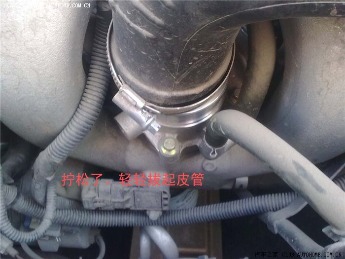

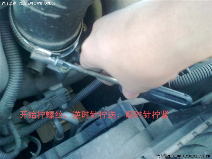

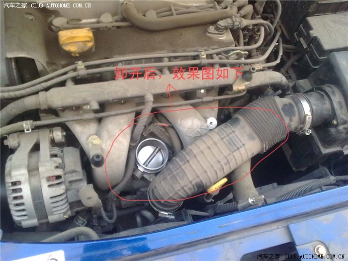

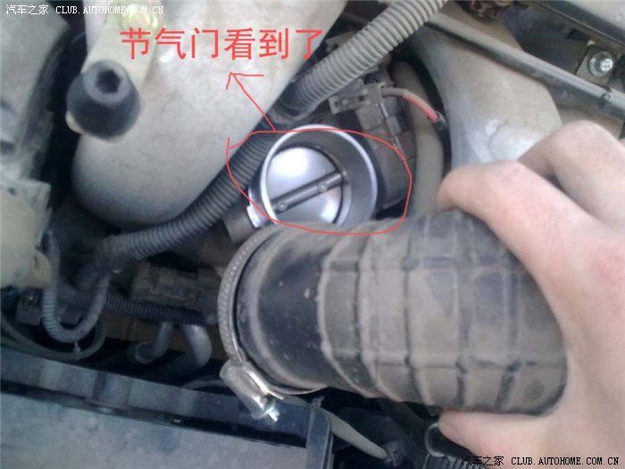

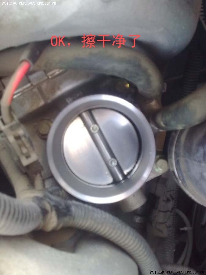

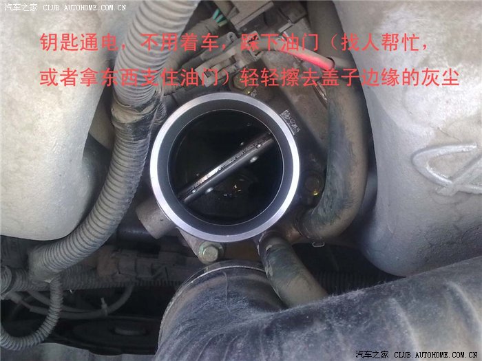

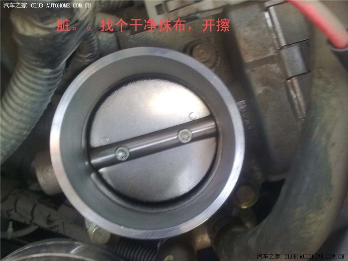

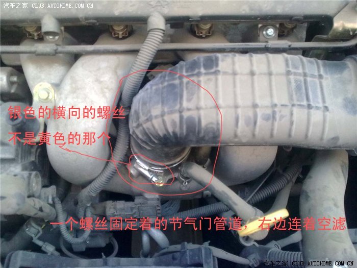

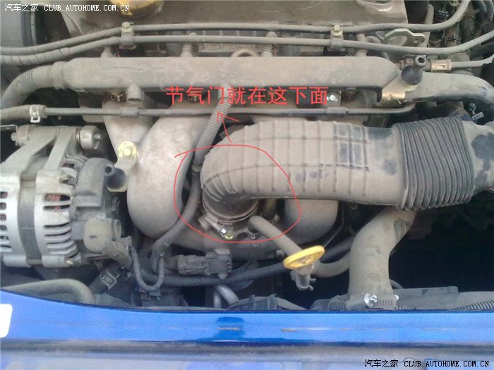

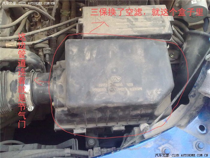

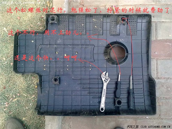

今天天气嗷嗷好,自己动手清洗节气门!

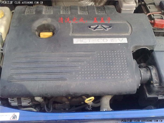

清理完后,再把皮管安回去,拧紧螺丝,OK了
清理完成,拍了一堆关于小三的乱七八糟的照片

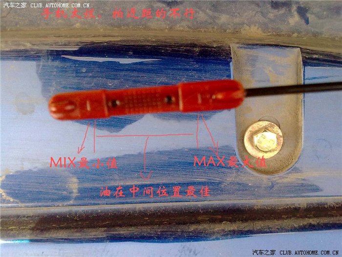

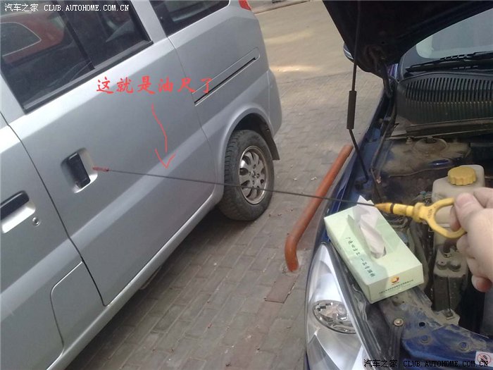

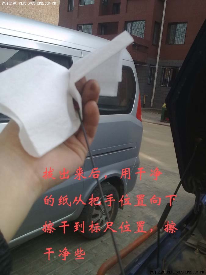

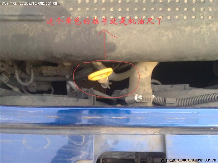

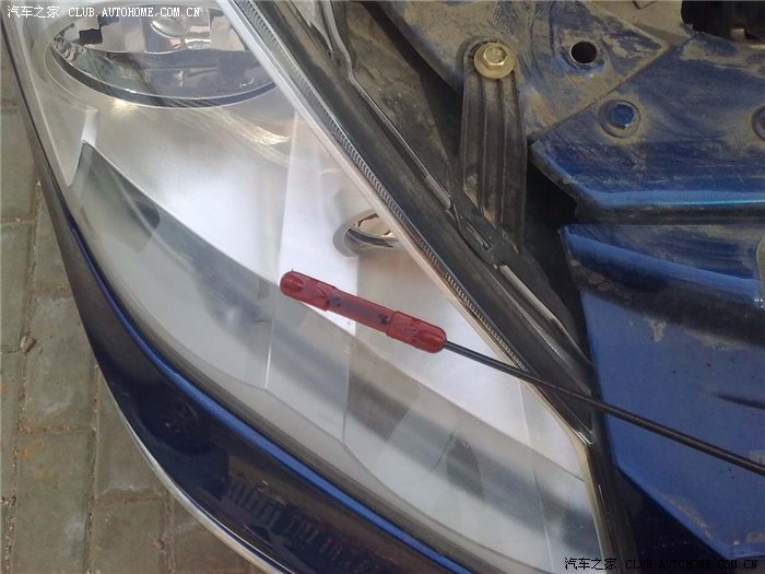

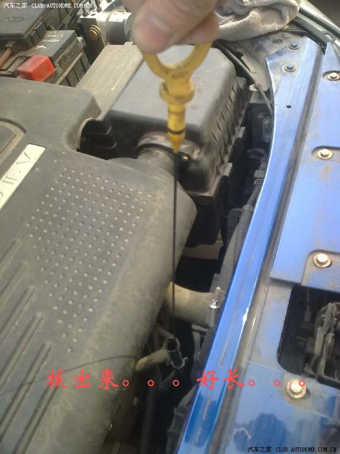

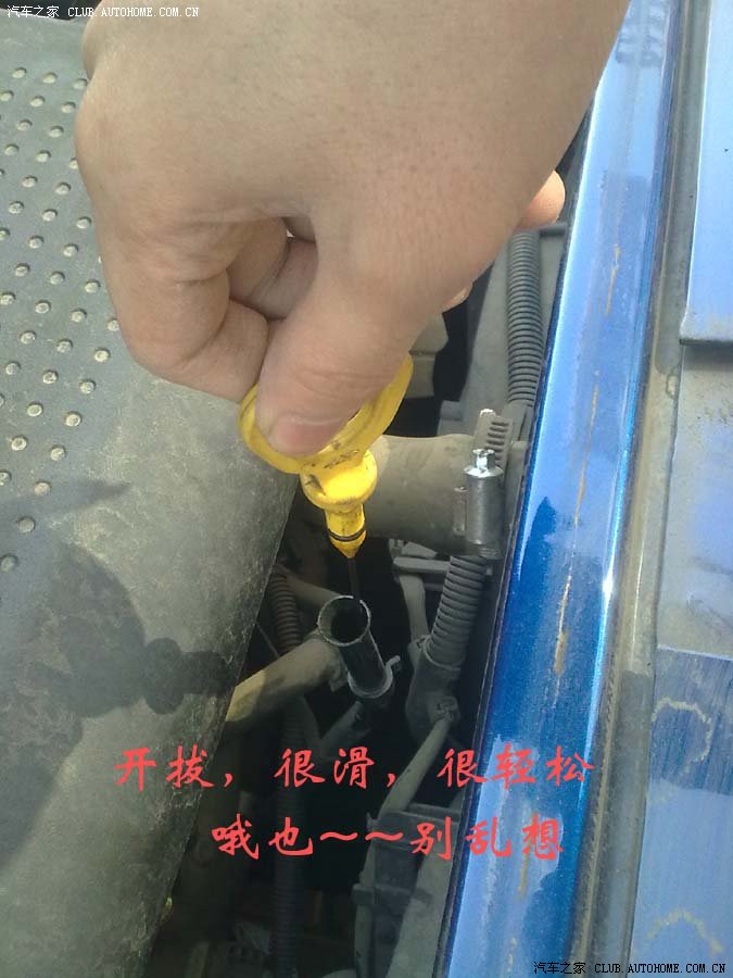

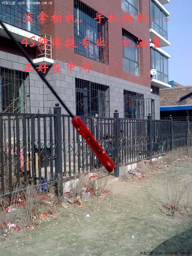

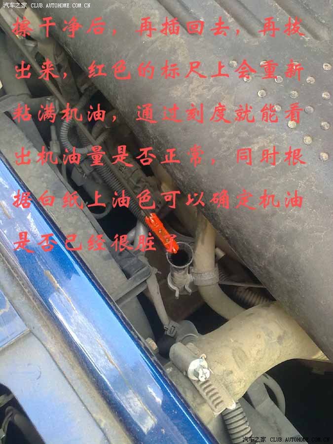

如何查看机油尺:

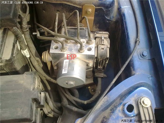

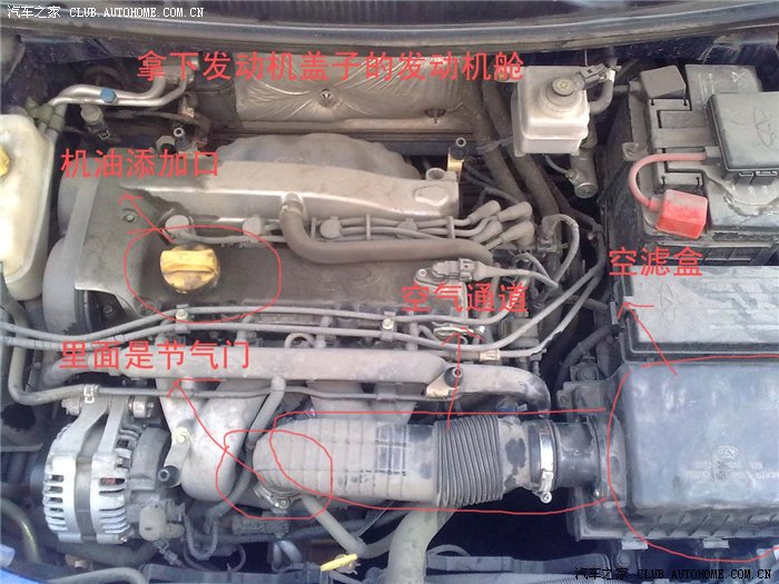

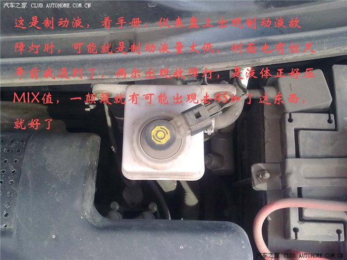

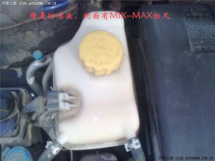

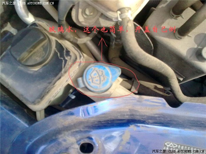

发动机舱的一些“液体”
