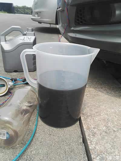

跑了近五年,凑了三万里程,终于按耐不住,把cvt变速箱油给换了,按照早年收集到的资料,先买下10升sp3的ATF,准备重力换两次,因为助力油也该换了。重力换油,没啥经验,觉得拆放油螺栓放得干净些,于是自己带上量杯漏斗和ATF直接去了路边店,我指挥着把第一遍给换了,当时忙着指挥,也没拍什么照片,放油螺栓上是块磁铁,只有一点点铁屑而已,擦干净拧上,放出多少加多少,放出来差一点3.5升,开一桶四升的ATF,还把助力油换了,加完开车走人,没啥异常。

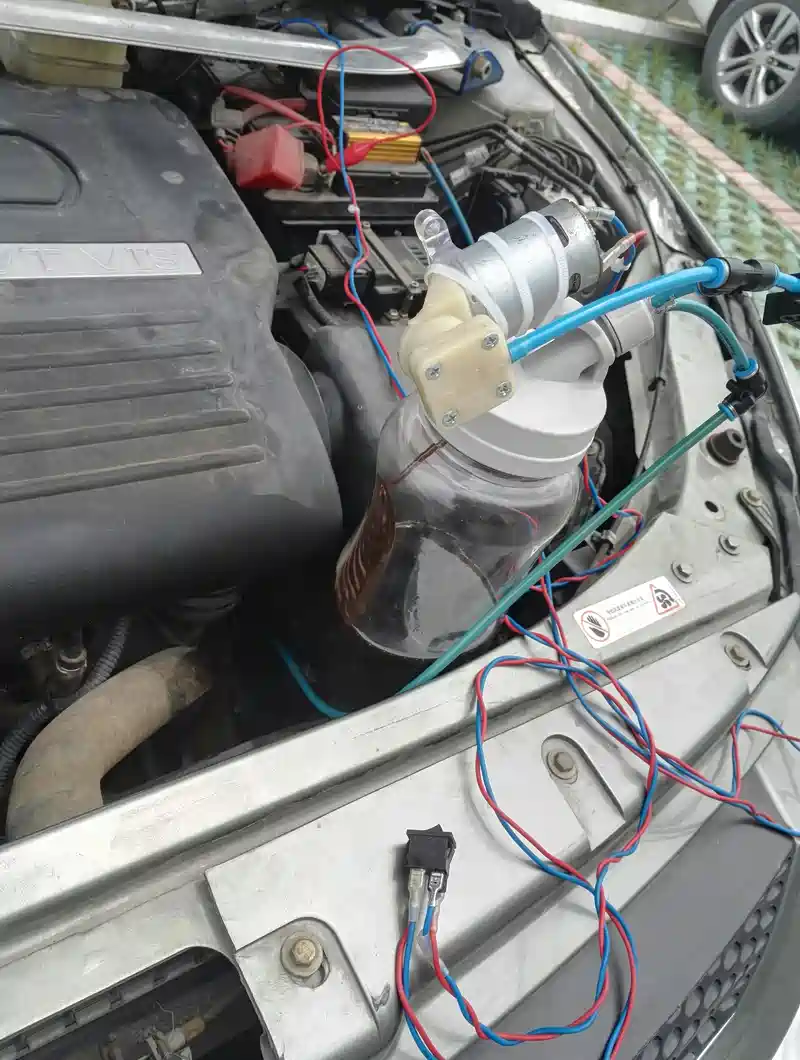

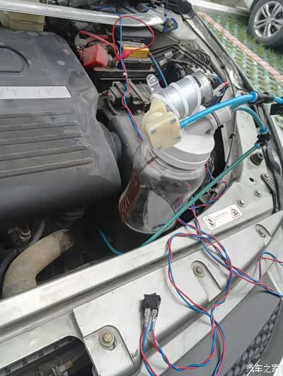

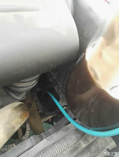

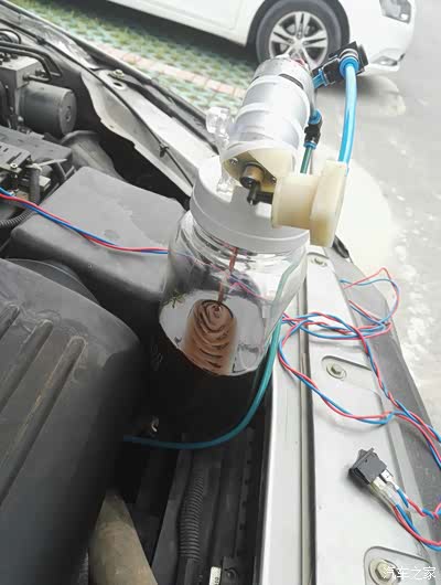

跑了两天,百十公里,估计液力变矩器的存油也该完全循环出来了,也就不打算去小店了,自己抽,抽油工具都操练多次了没难度。
量杯上的记号是放油时画上的,可见抽出来的油量跟放出来的油量一样多,请忽视某山寨勾兑ATF的油桶,以及狗刨一样的标记。

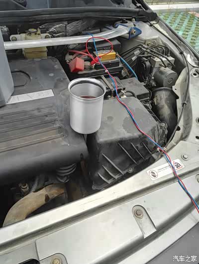

架上漏斗灌新油

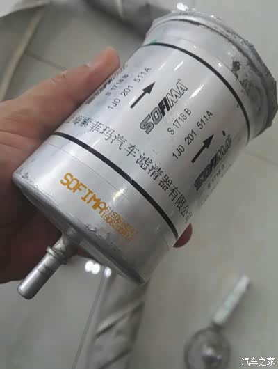

这漏斗不错吧,

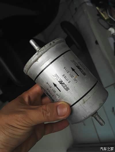

其实就是个索菲玛汽油滤清器外壳
用了两年跑了15000

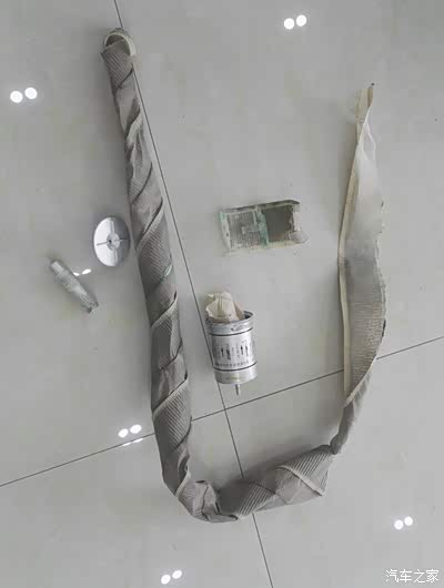

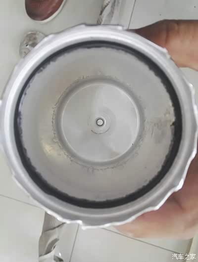

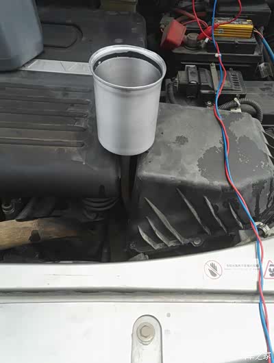

那么放个彩蛋给大家看看滤芯里边都有啥吧。

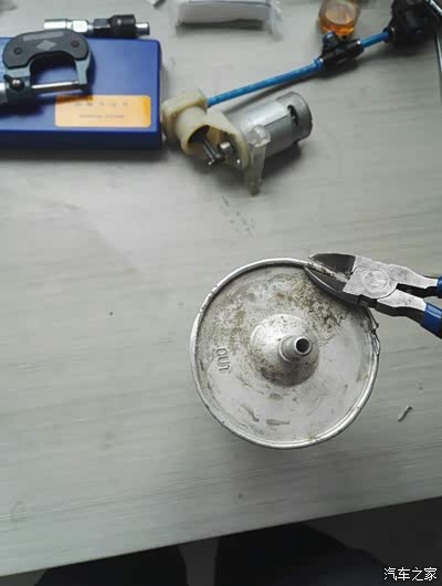

铝的,很软,剪开。请忽视蹭镜头的真空泵。

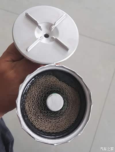

揭开盖子,密密麻麻的滤纸
使劲捅出来

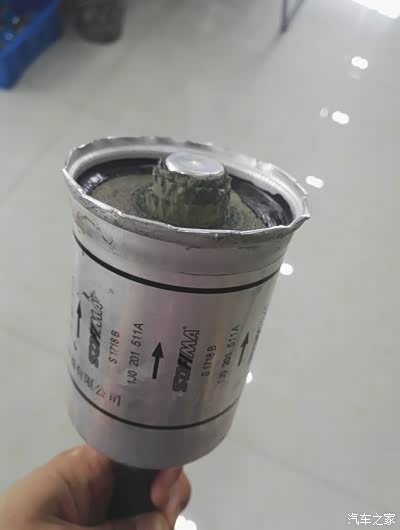

不是所有汽油滤芯都能捅出这么一大摊
铝材一体成型
做好漏斗
