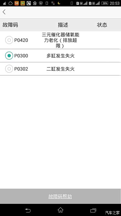

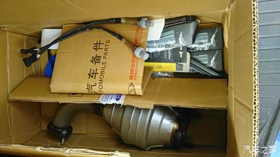

##发动机故障灯常亮##
由于阅读了使用手册,知道了仪表盘各个指示灯作用,发动机故障灯在点火后自动熄灭,但我的车是常亮的,于是*宝技师盒子读故障码
##发动机故障灯常亮##
技师盒子修车必备
当时看到多缸失火后心又咯噔一下,后来才知道是自己手太新,总熄火导致的,电瓶断电解决![]()
查阅资料、论坛搜索后,得知A3三元催化分为2段,第一段三元预催化前后两段各有一只氧传感器(前白后黑),第二段三元主催化。故障码P0420是因为前后两个氧传感器电压一致导致的。了解清楚后窃喜,*宝氧传感器2只、预催化1只附件若干。汽修店100块搞定,由于楼主工科出身,本来想自己动手的,但是查看后螺丝生锈明显,还有发动机护板,所以决定暂时放弃,好戏在后头哦![]()

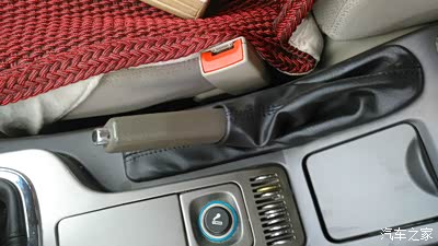

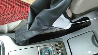

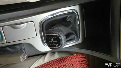

###更换挡把、手刹套####
老的挡把又大又肥手感也不好,*宝订货,更换过程需要用点力,因为挡把有放松措施,位置也要正确,不然的话用再大力也没用。老的手刹套也磨损了,*宝一并购买。更换手刹套的时候需要扎带一根,电气攻城狮们应该熟悉这东西![]()
###更换挡把、手刹套####
更换中
更换完成,感觉颜色有点不搭配
挡把更换完成,手感真心好![]()

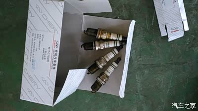

3.1 更换火花塞、清洗节气门、检查空气滤
*宝博世三抓火花塞便宜又好用,自己动手,更换过程so easy,没有太多照片,换过之后动力有一定提升,但是异响依旧,油耗10+,问题依旧
清洗节气门时钥匙需要上电,用一个直角尺别住油门,这样节气门会全开,没有专业清洗剂的同学,可以用干净的纸擦,不过很浪费纸,还需要松开进气支管的螺丝,论坛里很多大神的帖子不过多介绍,清洗过后问题依旧
拆开空滤的盒子发现空滤是新换的,重新装上,继续前行。
###加速无力、异响、油耗大###
车买到手之后一直在市区开,由于没开过别的车,也没感觉车子多肉,直到跑了一次高速,遵照坛子里的2-4-6-8换挡原则,发现最高时速只能到达100,上坡只能60,跑了200公里后,转速一到2200转,发动机舱传来类似皮带打滑的叽叽声(高频啸叫非常刺耳),油门越大声音越大,一松油门就不响了,2个人平均时速70左右跑完400公里,我永远忘不了五菱之光司机回头看我们的眼神
火花塞套筒便宜好用
更换下来的火花塞 不知道烧的好不好,查了一下型号,火炬铱金的,40多一只

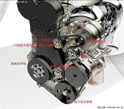

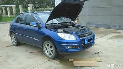

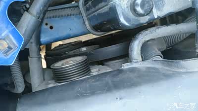

3.3 更换发电机皮带
病急乱投医,前2步骤均医治无效,公司同事说有可能是发电机皮带松,打滑造成的异响,于是继续*宝订货,论坛搜索更换方法,感谢车友:jybaso 参照帖子:http://club.autohome.com.cn/bbs/thread-c-530-20024102-1.html#pvareaid=103364 用15号扳手逆时针压住涨紧轮拆下皮带(需要自备加力杆),拆下来一看盖茨的皮带啥问题没有,真的是一点点问题都找不出来,小心脏又咯噔一下。
鼓起勇气,继续前行,拆的时候没费力,但是装的时候就傻眼了,发现皮带左绕右绕的,由于没有拆碳罐跟冷却液壶,完全没有空间。 好吧,车到山前必有路,到车间里找来千斤顶,将右前轮顶起来,从底下绕完曲轴与助力器轮,然后将皮带顺上去,问题解决![]()
安装的最后一步

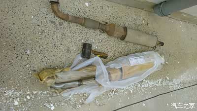

3.4 更换主三元催化(问题最终解决)
又经过了一段时间的泡论坛找关键字,通过2篇帖子里找到了一些蛛丝马迹,其中一篇帖子如下:http://club.autohome.com.cn/bbs/thread-c-530-32171685-1.html#pvareaid=103364 另外一篇帖子如下: http://club.autohome.com.cn/bbs/thread-c-396-33064617-1.html 感谢以上两位车友,谢谢。这时突然小心脏又咯噔一下,换三元预催化的时候里面的蜂窝状陶瓷都哪去了??????哪去了???? 突然想到一种解释,有可能就是陶瓷被烧化了,变成渣子全都拥堵软连接附近去了,嘿嘿,看样子要拨开云雾见太阳了。*宝继续订货老三三元主催化。由于上次被黑了100块钱,这次决定自己动手。

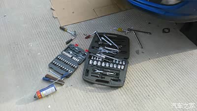

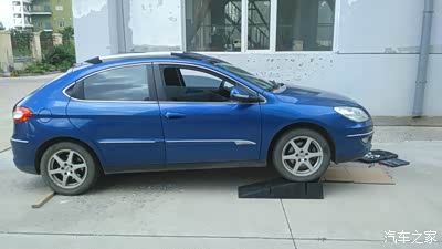

工具? 公司就地取材。 升降机或地沟? 这个问题一直困扰了我很久,最终万能大*宝解决问题。
开整!
1.取下发动机护板,10号套筒4个螺丝
2.拆开三元预催化与主催化连接的两个螺丝,15、16号套筒(好像两个螺丝尺寸不一样)
3.拆掉中段的吊耳,2个螺丝 10号套筒(中断吊耳的橡胶已经老化开裂,由于没有配件暂时拿老的先用着)
4.松开抱箍18号套筒,老三的排气管子是插入式的,用防锈剂喷一下,用胶皮锤子慢慢敲开
5.最后一步,也是困扰我很久的一步,抱箍前端有一个很小的吊耳,排气管的销子前大后小插入吊耳中,真的很难取下来,最后来个暴力的直接拿角磨机把大头割掉,
拆下来后,倒置一下里面全是烧化的渣子,看样子我的猜想是正确的。安装时,最后的抱箍不要先拧紧,因为可能要调整主三元预预三元对接的角度。
开整!
1.取下发动机护板,10号套筒4个螺丝

老三元与新三元合影
完活
小结:
点火、启动、一切正常,开了20公里左右的高速,非常爽,加速超车一气呵成,油耗也从10.5降到8.4 (应该还能降)。看样子这次终于找到问题的根源了,终于!!! 好开森!!!!!!!!!!
