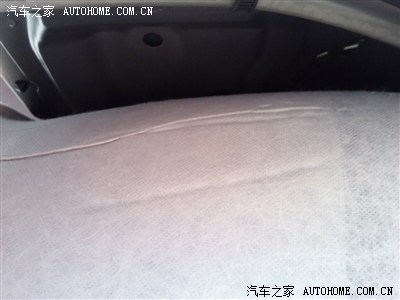

首先,要先拆C柱的螺丝,把盖板取下,再把拉手取下,这个过程太简单、图太多,我就不上了,这个是拆了以后的图,这里有个重点,看顶棚上的印子,那个就是土鳖给大家留的灯座印子(请无视旁边的折痕,那是我折的,不是质量问题,另外门上的胶条也要拿下来):

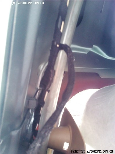

隐藏在C柱里的接头,我终于明白前面一个老兄为什么要绑着刀片去勾这线了,原来是用黑胶布缠的严严实实,而且手真的不好伸进去(我是硬拉的,这样做有风险,请慎重,哥人品好,一下就拉出来了):
拉出线头后的样子:

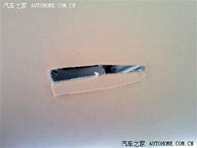

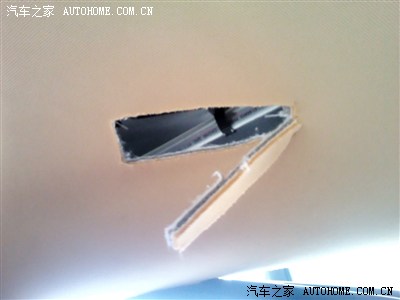

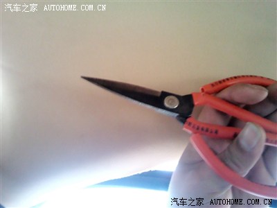

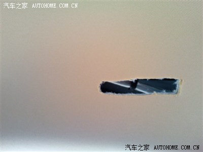

好了,下面该在顶棚上开口子了。用美工刀先在印子的中间大胆的捅一刀,然后再慢慢开口子吧,切记不要开大了,宁愿小点再慢慢扩大,确保口子用灯座能硬塞进去即可:
三厢尊贵型的请注意,口子背面就是天窗的落水管,千万悠着点,别捅漏了,有图为证:

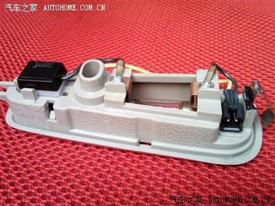

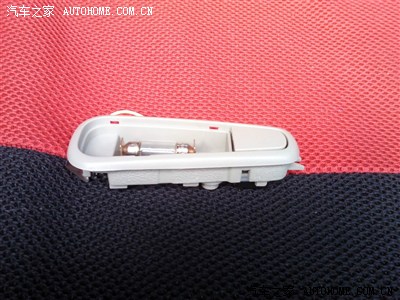

先看看主角:
近一点看看:

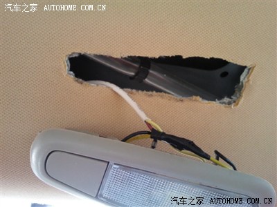

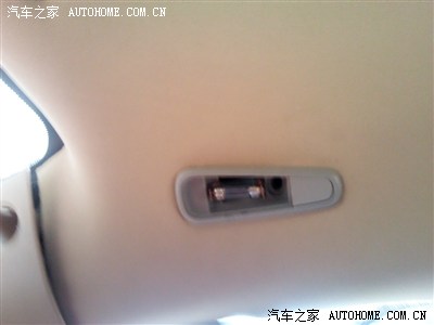

口子开好后就大胆的塞吧,很完美吧?
接上插头试一下,正常后即可恢复原装:

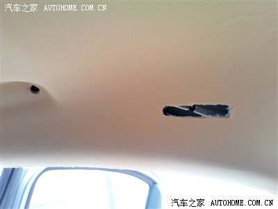

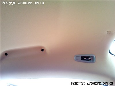

下面是左后阅读灯,由于有前面的经验,中途加了另一得力工具:
有新生力量的加入,口子开得更加规范了:
分期、分批处理:

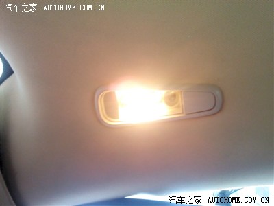

简直就是流水线下来的啊,陶醉中:
点亮中。。。陶醉中。。。得意中。。。

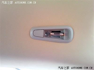

最后换上LED灯,后排阅读灯的安装完美结束。下面是手套箱灯的安装方法,不准备安装的现在就可以该干嘛干嘛了。

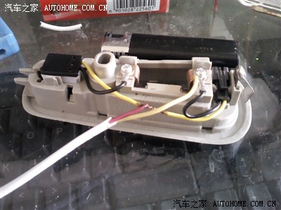

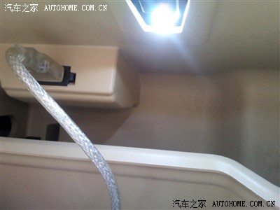

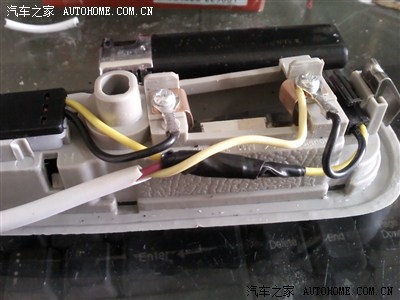

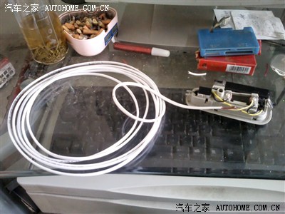

思来想去,1处方便是方便,但就是感觉有那么一点不正规;2嘛,我一看到里面的电路板就头疼,最最重要的是,后排阅读灯也是不经过钥匙的,而且15分钟后全车断电,所以毅然决定从3处下手,一来刚刚练习过,熟得很,而来也相对方便。于是买来电话护导线(最细的那种),先接在后排阅读灯上,(注意,这时候的阅读灯要断电,一直到完工前再接电),没办法,再拆一次吧,这是后排阅读灯的接法:
全图,我想一看就应该懂了吧?
保护措施是一定要做的:

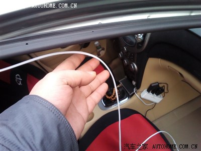

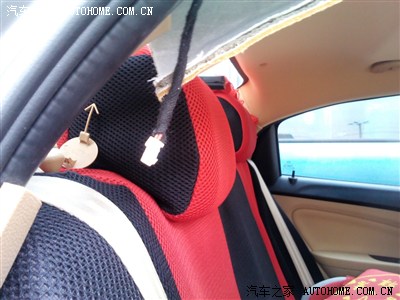

接好后就开始穿线:

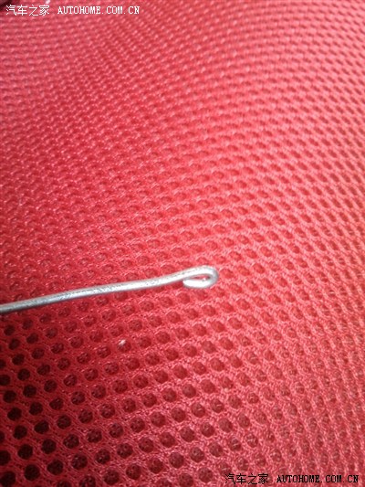

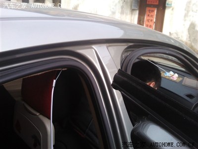

往右前门穿,利器还是要的,注意,铅丝的头部一定要这样,免得戳伤爱车:
我穿越中。。。

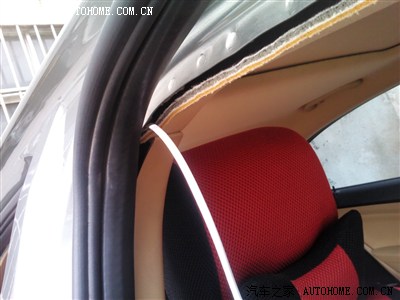

穿到前门处了:
注意,只要拿下胶条即可穿越哈,简单得很呐:

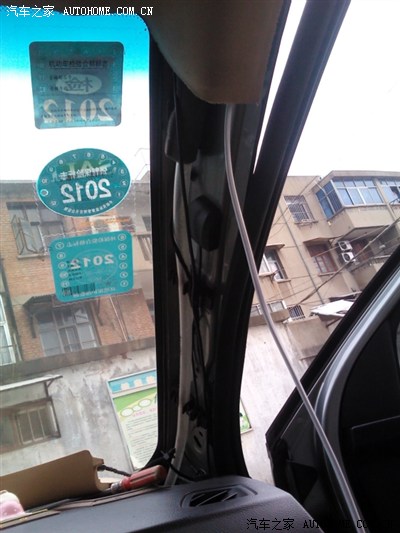

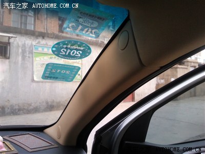

下面就要拆A柱了,我的右A柱里东西比较多,落水管、GPS、高音喇叭、行车记录仪线,现在又加了个电线,难为它了:

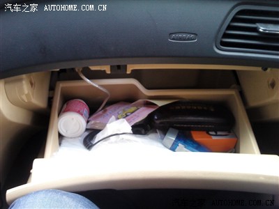

经过A柱后继续向下,到达手套箱处,复原A柱,咱都是熟练工,分分钟的事:

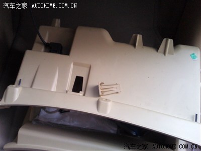

下面是拆开的手套箱,也就是6颗螺丝、两个卡子的事,分分钟、分分钟哈,我都不好意思上图,这是拆掉堵头的图片:

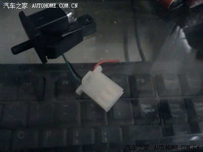

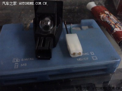

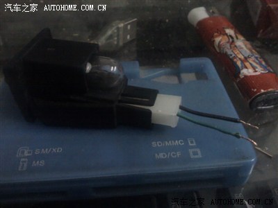

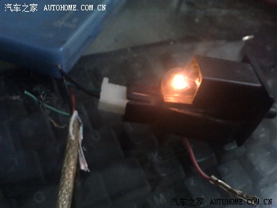

哦,插个曲,因为买来的灯头接口是两芯插口的,我竟然买不到与之匹配的插头。。。。没办法,找门口的修理电瓶车老板约谈(流行语,咱赶个时髦)了下,在他肯定不可能找到替代插头的情况下,找了个电瓶车上用的插头拿回去改。哼,小样,你不知道我是开土鳖车的?竟然不相信我的能力。。。
改来改去,改成这样了,这是神马精神?伟大的DIY精神!

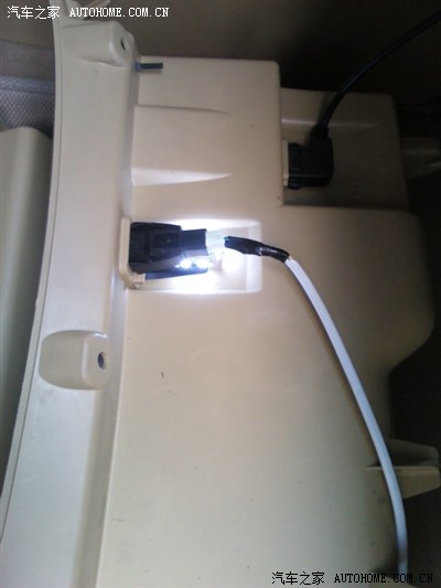

插上试试看,哇,原配啊,原配不过如此。。。
是它,点亮了我心中的希望和贪婪。。。
插曲结束,接刚才的。拿下堵头,装上灯座,接上线(注意,一直到接线之前,千万别把后座的阅读灯接通电源,以防短路,有时小小的疏忽会让你后悔不已的,切记切记!!),接通电源试试,哼哼,一切尽在掌控之中,接着换上LED灯,咱是环保人士,响应洋大人的节能减排,连放P都一点点的放:
一切都搞定了,咱就回装吧,嘿嘿,分分钟,你懂的:

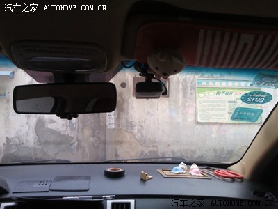

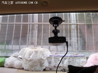

至此,全部完工,再秀秀咱的行车记录仪。
前面的,140°,漏秒在3秒左右
后面的,漏秒在12秒左右,一前一后,形成280°监视圈,只剩下80°的盲区:

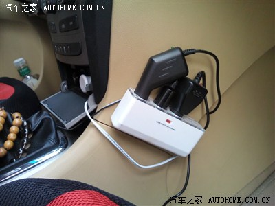

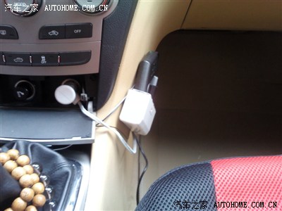

12V电源一拖三,车上唯一漏明线的地方,遗憾:
接的是前后行车记录仪、车内外温度、电压显示电源:
