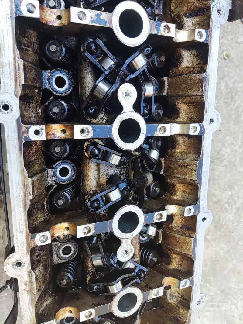

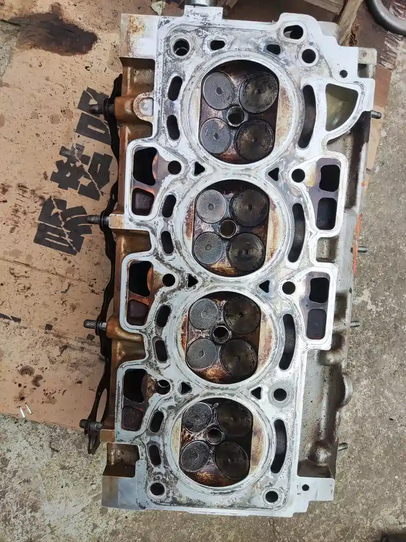

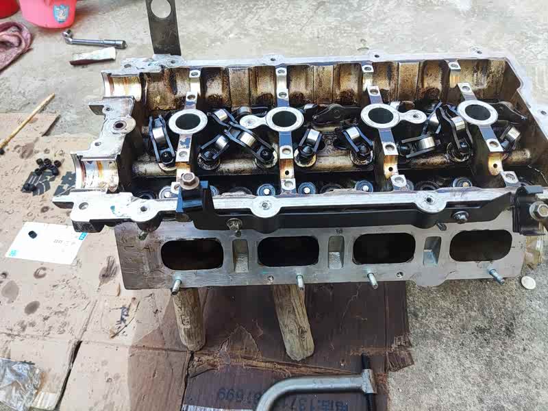

烧机油,停车起步偶尔冒蓝烟,索性自己买了气门油封自己换了。现在动力嘎嘎好!对了,顺便拆下来清洗了下发动机。😊
小轿车稀释地旁边4049 楼主 关禁闭 已屏蔽
自己对的正时,其实很简单,买个对正时的工具对好就行了,装好一把着车,比较难搞的是凸轮轴的两个齿轮很难拆下来,还有曲轴螺丝也难拆。其他就很简单了

您这个情况应该是活塞环堵塞或者卡滞导致的烧机油和油封关系不大,如果气门油封有问题,是在您冷车启动的一瞬间,尾气是冒蓝烟的。或者是急加速的烘收油门儿,你可以看到蓝烟儿这是跟气门油封有关系。这个情况我是建议您换个原厂的废气阀之后观察一箱油如果还是不能解决,那么考虑是活塞环堵塞或者是卡滞导致的烧机油问题,此时呢用安全的方案疏通活塞环就可以了,千万不要泡缸盘轴。
