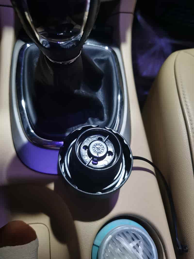

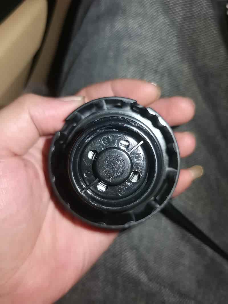

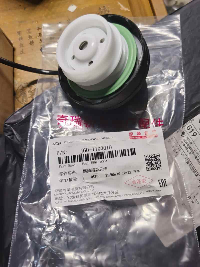

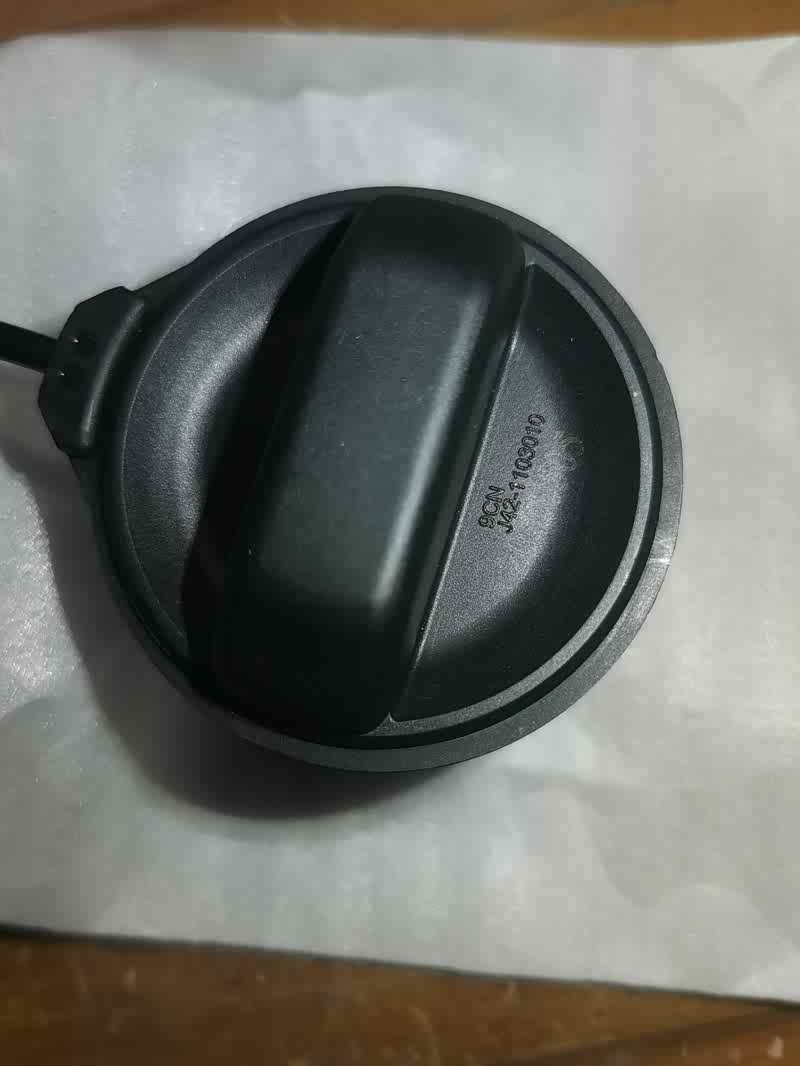

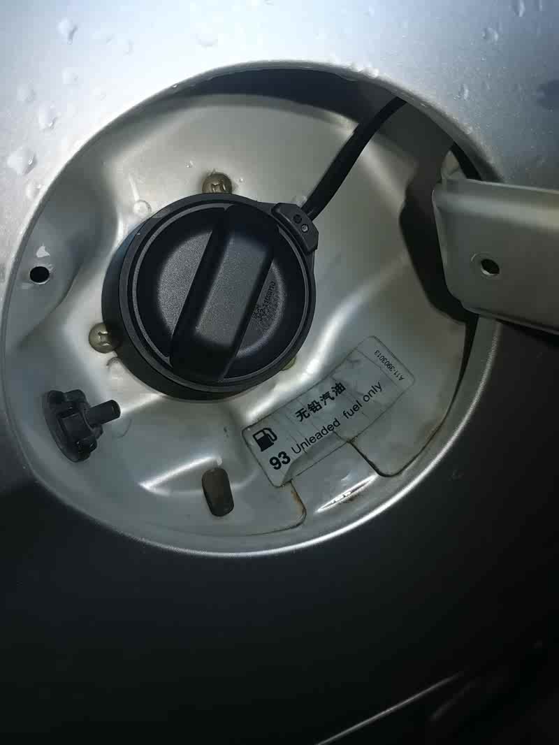

旧油箱盖罢工了,拆下来吸得动,吹不动,看似正常,实际吸不上气,密封圈挡住气孔部分,16年就切掉了4个小角,进气量也太小,干脆换了,实验2款型号,新款改进型j60-1103010,艾瑞泽j42-1103010,选定艾瑞泽5同款油箱盖,吸气顺畅,新款j60改进型吸气有点费劲(可能买到废品)
