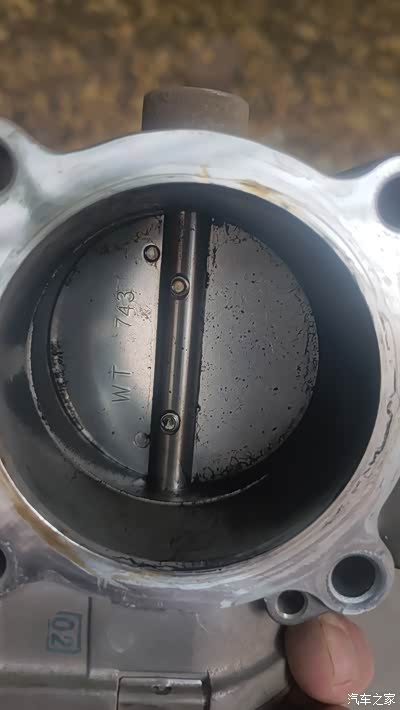

最近天气转凉,启动后有点抖动,况且买来就没洗过节气门,索性入冬前洗一次吧
瞅瞅这一层顽固性黑泥

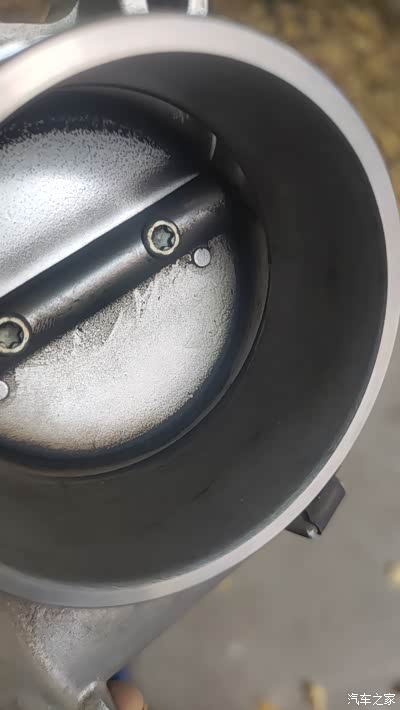

用了一瓶节流阀清洗剂

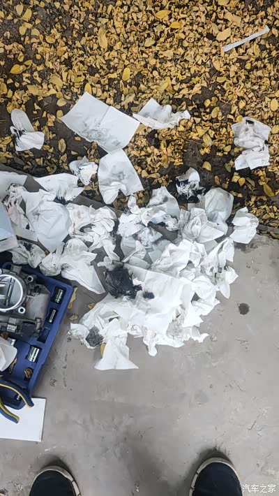

用了大半包纸巾,别想歪了

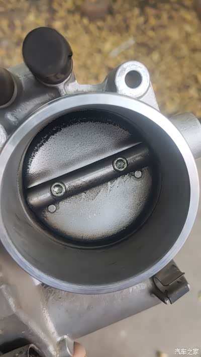

拆装过程不多说了,坛子里好多,唯一不同的是我断的电瓶负极,坛子里好多是正极,第二个就是节气门插座简直是***,撬坏了才拔出来

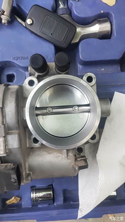

,拆完洗净,一定要晾干再装,最后电瓶负极装好,钥匙自检3次,每次30秒,最后一次自检完打火,启动声音老大了,怠速也高,这是刚洗完电脑还没匹配好, 跑一段时间就好了,油门相当灵敏,轻轻一点就有反应
