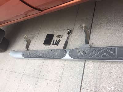

动手之前参考论坛车友曾经的方案,老感觉不是太完美,抽空把侧杠全部拆下,仔细观察测量后,大致有了预期中的样子。材质的选择原本希望用实心铁块或者铝块,但考察之后直接放弃,因为预期中的4cm厚度加宽,垫块的体积和重量真是超出预期,成本也更是无法接受。最终尼龙材料完全胜任,抗压,耐磨性能优越,密度低,符合轻量化改装方向。接下来就顺风顺水,材料购买、加工、打磨开孔,安装调校,完成。

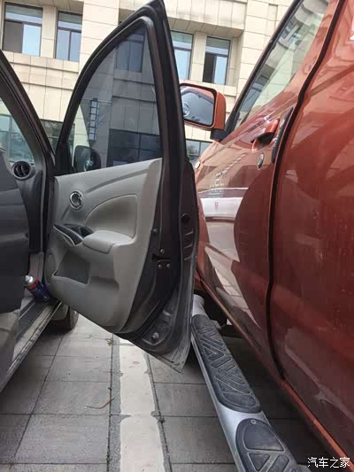

最后测试效果完美,换上加长高强度螺丝,拧紧后无任何松旷,踩上去使劲跳几下仍然稳如泰山,最为关键的,停车场停车测试,临车主驾副驾开车门完全被侧杠挡住,车门无磕碰,目的达到,以后停车总算可以不用提心吊胆了。

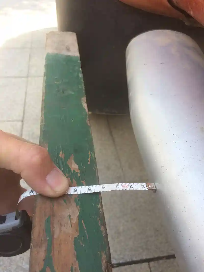

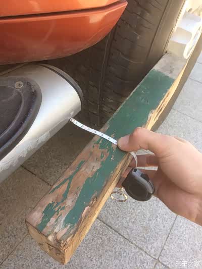

动手前先模拟下加宽的效果,找到个理想的距离。4cm还是最佳选项
确定4cm加宽距离,是根据后轮,因为原车轮毂的状态下,4cm正好跟后轮平齐,再宽的话就超出轮毂,就显得些突兀不够协调,被剐蹭的风险也更高。

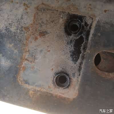

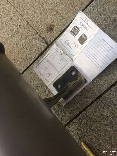

先拆一下侧杠,底座跟大梁接触的面。
直接把四个座子形状拓下来。

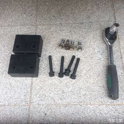

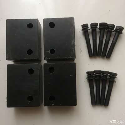

加宽配件成品全部:4个垫块,9条螺丝(实际用八条,一条备用)

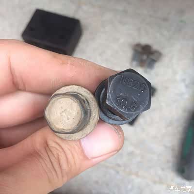

新旧螺丝对比
原车7级螺丝(日标),新配的加长螺丝10.9级高那个强度螺丝(国标)

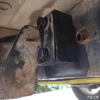

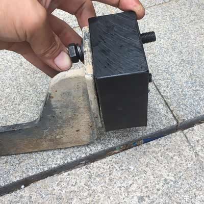

垫块穿过底座

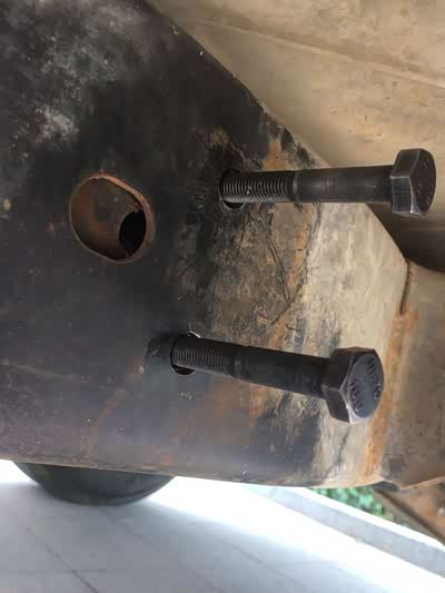

螺丝测试,没问题,完全匹配

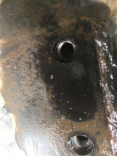

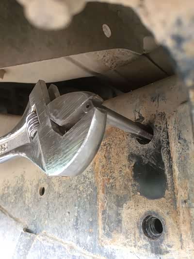

这个是意外情况,拆卸过程一条旧螺丝滑丝了。特意准备了丝锥重新攻一下丝。操作也不复杂,丝锥很锋利,削铁如泥。
新攻的丝

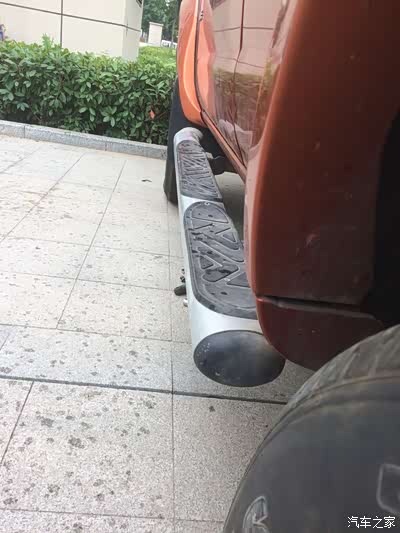

安装完成,效果如图
侧杠安装外部效果
激动人心的时刻,停车场与邻车测试,效果完美,侧杠抵御了撞击。
