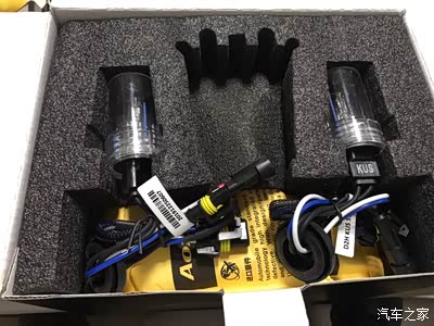

帕拉丁灯光太弱,之前淘宝买了一个射灯装车上了,但是市区不敢经常开,怕交警逮住罚款扣分没收…后来萌生了改灯的念头,于是年前看某宝精挑细选的买了一个氙气透镜大整套还不到六百,非常的实惠。评论也非常的不错,果断买下。快递也非常快,发的顺丰。本来打算找改灯电改的,问了一家手工费要五百元…感觉太贵了啊!这份才多少钱啊?想着有时间自己改吧。大年初一新闻说冠状病毒严重不让出门,后来村子也封路了。趁着哪都不能去,自己看了很多遍视频下定决心自己动手改!!!操作步骤如下?

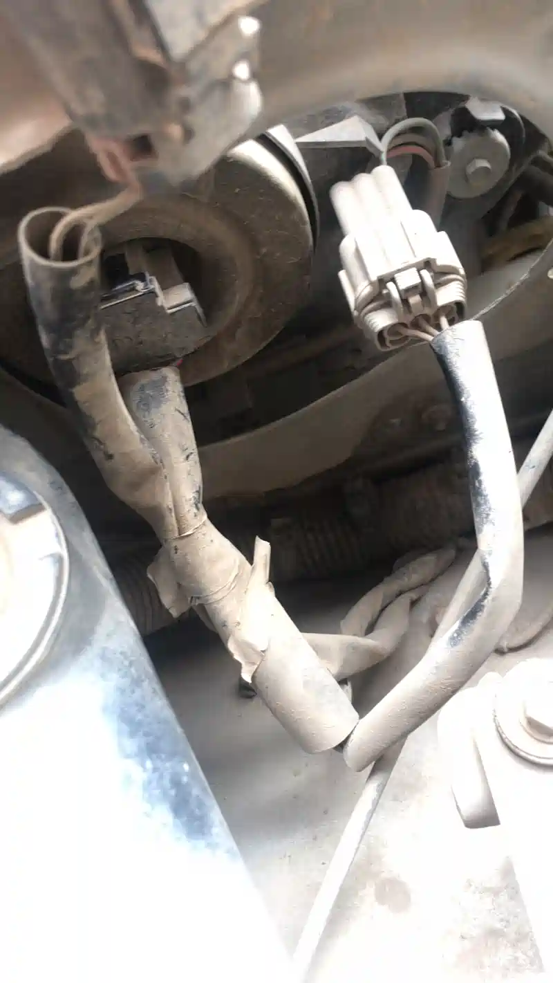

1、拆大灯,很简单,需要先把帕拉丁的中网拆掉,几个卡子,中网拆掉以后拆大灯,3颗螺丝和一颗卡子,小心点把灯泡线头取下,灯泡最后拆,因为大灯背部非常脏,各种泥土和灰尘!需要提前清理下,不然灯泡早取下的话灰容易进去大灯里面!

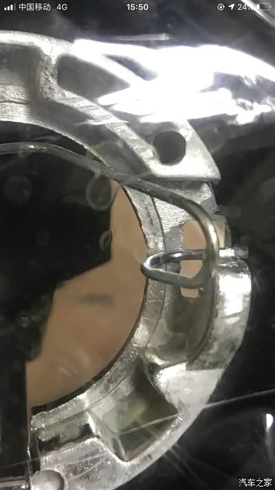

这个需要先把防尘罩取下,里面有一个卡簧,卡簧打开以后大灯才可以拿出来!
这个是大灯防尘罩里面的卡簧

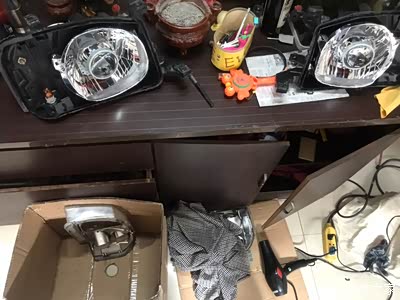

2、大灯拆下以后就可以下一步了拆灯罩,看教程,自己用大纸箱做了一个临时箱子,底部敞开口。上面密封,然后家用吹风机口放到中间,用刀片切个圆口。大小刚好放进吹风机头!
3、地上放个纸箱片,然后大灯灯罩向下平放好,做的纸箱扣住,注意!!需要提前戴上手套!一字螺丝刀也要准备好,吹风机伸进上面切好的圆孔里面转着圈的吹,大概吹个10分钟左右就行了!
4、时间够了以后迅速的把纸箱拿开,大灯很热,所以说要提前戴好手套,防止灯罩过热烫手没法操作!一字螺丝刀撬开边角,然后用手使劲掰开。加热以后很好掰的。

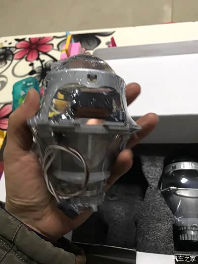

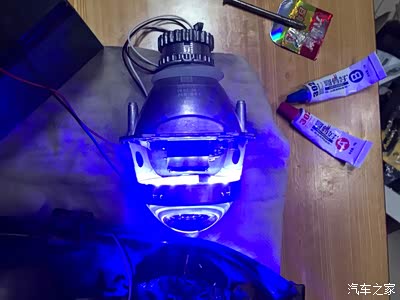

5、灯罩打开以后就是装透镜了,恶魔眼需要提前装透镜里面,用AB胶固定好!
这是我固定好以后找个了电动车12V电瓶试了下效果!恶魔眼是个圆形的LED 灯,用手压着放进去透镜里面,注意不要用太大劲,以免压折!
恶魔眼安装示意图,一根正极一根负极,我接的ACC开钥匙亮,后面有具体接线方法!

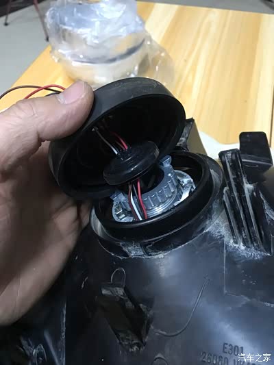

原车防尘罩和灯泡自带小防尘罩,线中间孔里面是灯泡自带的,比来比去感觉这样最合适。
透镜和灯泡组装完毕,扣防尘罩!

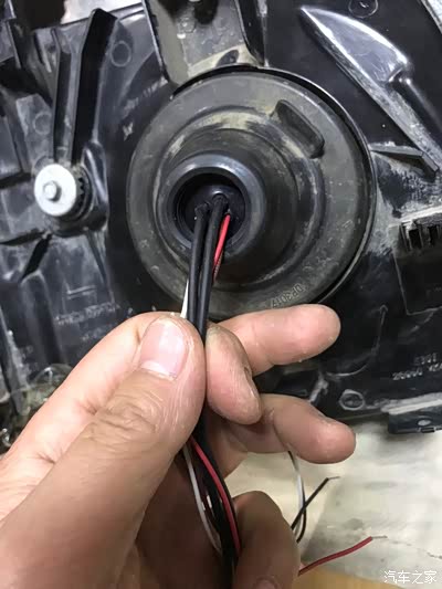

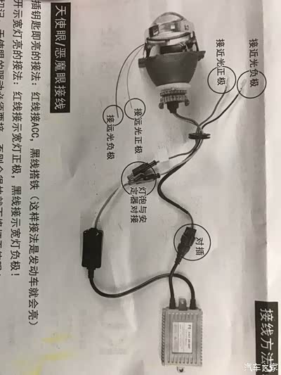

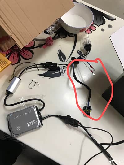

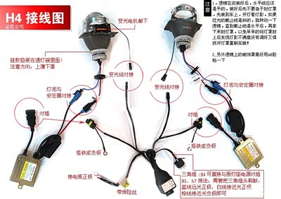

线组和安定器!秒启动,没有延迟,很好用的。红圈里面这个帕拉丁不需要,把它取出来扔一边!
H4海拉5透镜线组安定接线图

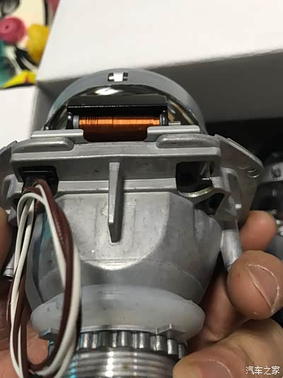

透镜里面的电机,装的时候这个铜线圈是在下面的。

灯泡,包装非常精美!

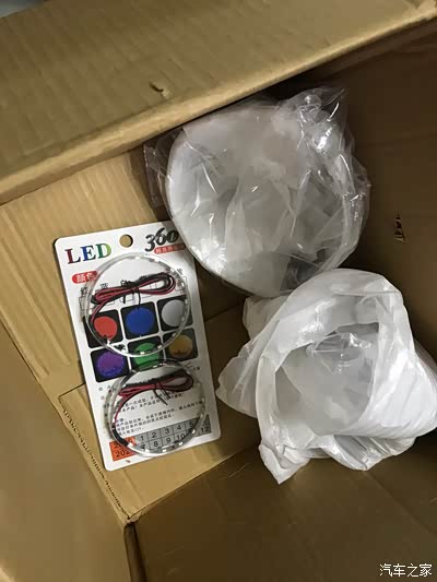

左侧这个是恶魔眼,比较简陋点,希望耐用吧!右边两个是透镜装饰罩,透镜安装好,调试好以后再装上,需要AB胶固定!透镜上也有卡槽,粘下以防走烂路脱落!

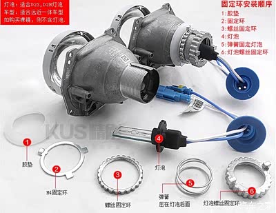

6、恶魔眼装好以后就可以开始装透镜了,透镜固定环,弹簧,螺丝依次取下!然后开始装灯,帕拉丁原车是H4远近一体灯泡,我这个海拉5配的也是H4的。所以就比较简单了,不用另外开工了!直接无损装就行。刚开始不懂,一头雾水,还好老板放假也不休息,有问必答。最后经过努力透镜终于装进灯碗里面,装好以后先不要急着扣灯罩,还要调整灯光。因为光线有可能是斜的,扣灯罩之前必须装车试灯光!

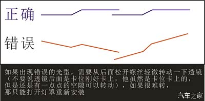

上面有说明,按着说明来!

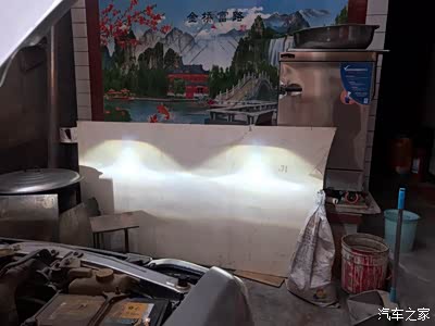

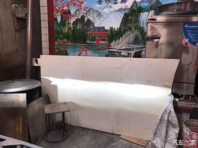

这个就是灯光切线示意图,下面一张是我装好,调整好后的灯光图!看下图!
白天拍的
晚上拍的
远光
在院子里面试的,灯光调试距离近!

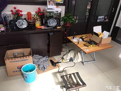

准备装灯罩了,左下角纸箱是开灯罩自己DIY的,还有家用吹风机。大功率的特别好用!本来想买热风枪的,后来快递停运,没买成!

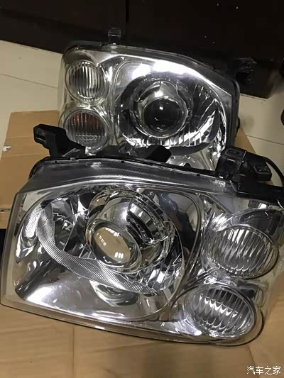

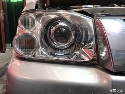

成品图片

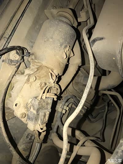

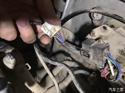

恶魔眼效果,恶魔眼我接的雨刮器的正极,负极没搭铁,接的电瓶负极!开钥匙就亮,恶魔眼瓦数非常小,不用担心雨刮器保险!还是帕拉丁群里面一个兄弟提供的方法,多谢兄弟了!
雨刷器电机,请忽略厚厚的一层灰
雨刮器电机电源插头
线头拔下,以前买的汽车专用电笔派上用场了,镊子接负极,电笔挨个往里插,量的那个就是正极,往里拍照了,最下面一个是,它旁边是个空的,我用线头插进那个空的,然后再塞进去刚才测试是正极那个孔里面,完美无损安装!忘记拍照,有时间了补上!

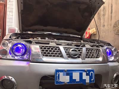

成品装车图!
来个特写
装好以后还是比较满意自己的手艺的,哈哈哈!明天把车开出去,去大街试试灯光!然后补路试效果图!
