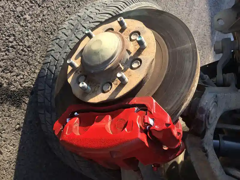

千斤顶顶起左前轮,轮胎拿掉。
直接拆掉卡钳的两个固定螺丝,卡钳拿下。(中间分泵活塞可能太紧,可以用一字螺丝刀***刹车片分析撬一下,很容易把卡钳压回去)
