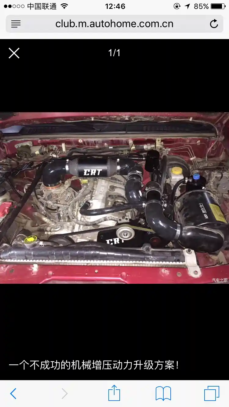

我的车是山东枣庄地区的,是国四排放2.4的四驱帕拉丁,是2017年9月份看了这个论谈里的某个机械增压广告后亲自开到郑州进行的改装,改装的费用是15000元整,由于对方不专业改装现场把空调散器的支架当场损坏,后又焊接修复,修复过程中又把管路焊漏,真的是很不专业!
改装完毕后不到一个月也就是10月初发现怠速升高到1700转至2200转左右不稳,后经4S店多次检查才找到原因是节气门位置传感器损坏,后来一个月里连续损坏换了2个新传感器,最后请专业人员分析并检查出原因,是这套机械增压改装不成熟造成,这种改装机械增压应该把节气门放在增压之前才合理,否则节气门及其附件容易被过高的压力损坏,现在已经把这套不成熟的机械增压套件拆除并恢复到原车状态,恢复后车开到现在已经4个月了一切正常如故!
现在说说刚改装后车子没坏之前的动力表现,其实我自己一直开这辆车,改装后动力变化的感受如下,在发动机转速2500转之前范围内基本没有变化,3000转到4000转之间稍微有一点变化但是不明显,4000转以后稍好一些但是基本没用过,我们常用的是700转至3000转之间,也就是说这套机械增压改装是忽悠人的!
如果各位有不相信的可以联系我来枣庄现场重装试驾感受,用事实证明这种改装套件是不成熟的!
另外说一下,当时改装后我让对方写了保证书并留下了其身份证号并按了手印,可是后来总是出问题对方竟然不负责任了,如果有必要我可以把当时的保证书晒出来!
你们想想如果这种改装可靠有用汽车厂家不早用上了,人家总比我们懂吧!请大家不要上当!
