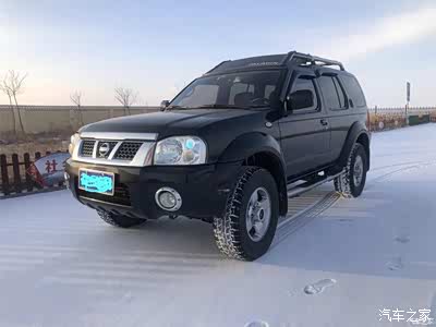

这是我的丁丁,冬天有一次雪后穿越贺兰山的时候拍的,很精神吧![]()

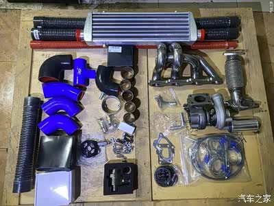

套件,图是网上截的,我也没有都摆出来,有些东西就没有装,比如涡轮压力表,下面一点一点给大家讲一下我的改装过程

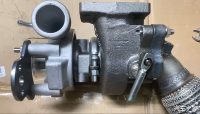

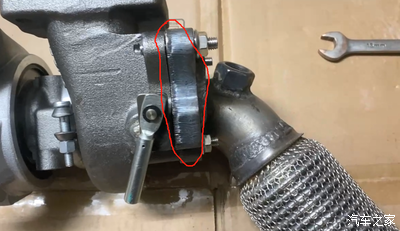

先组装涡轮,没想到第一个问题就迎面而来~~
大家看出什么问题了吗?细心的人会发现,商家加工的连接软管法兰因为受热不均已经变形了,一边已经拧紧,这里居然连垫片都没夹紧,还是松动的!我心里的那团火一下就凉了,心想这工艺也就太粗糙了吧?后来朋友告诉我,这种后加工的配件出现这样的问题都不算什么,商家的态度倒是很好,给我出主意,让我找砂轮磨一下,索性朋友的厂子里就有,那就磨吧~~~好在我节后的工作不忙,原本计划和同学聚会的几天空闲时间,就都交代在修理厂了。第二天朋友告诉我处理好了,我立马跑过去看,确实压合紧密,没问题了。修理师傅反复地给我说:“很费劲的!”我也只好一个劲儿的说:“辛苦!辛苦!”

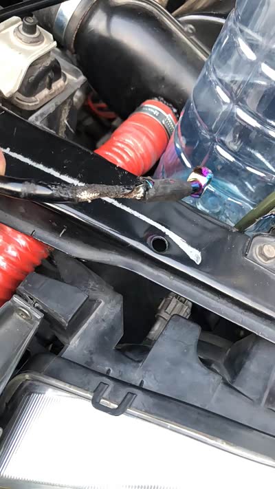

刚过完年,朋友的修理厂生意越来越忙,车越来越多,不能整天抱着我的车折腾,我也不好意思说什么,就只好等朋友的厂子不太忙的时候念叨着让抓紧安排人给装,就这么装装停停又过了两天,中冷、进排气管路才算是安装好,我心里那个着急啊,没办法形容~~终于,我的空闲时间全部用完,只好老老实实去上班,只不过心思一直都惦记着我的丁丁~又过了几天,朋友给我打电话:“装好了,可以过来试车了!”我就像小学生听到了下课铃一样兴奋,下了班就冲向修理厂,可人还在半路上,就听到一个“噩耗”:“哥们儿,不行,机油管烤坏了!”

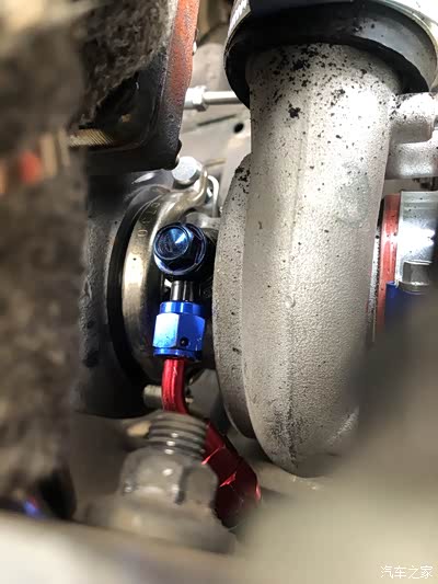

商家发来的油管金属接头太短,再加上安装时稍微离涡轮近了点,朋友只是装好着了一下车,调了个点火时间的功夫,油管就废了~~
我的心再一次跌到谷底,这套件质量行不行啊?!联系商家,都是这样的配件!我赶忙在某宝、某鱼上搜索,希望能找到合适的,可是没有找到。没办法,我就只好在本地找~
跑遍了汽配城、机电市场,始终没有合适的,那一刻我真想找商家给我个说法。朋友出主意说去卖挖掘机配件的地方试试看,我也只好去试试看,没想到还真被我找到了!金属接头、金属编制软管、四氟内衬,我一口气就现做了两根,因为接头太短而且是直的,无法避开涡轮高温区,我还是担心有问题。虽然我在买套件的时候就同步买了隔热布、隔热棉,但是朋友也告诫我:“这管子虽然细,可一旦烤坏没有及时停机,涡轮就废了!”那怎么办?硬着头皮也要装啊~我让修理师傅把油管的接头用隔热布包了,又把套件里的等长芭蕉也用隔热布包了,小心翼翼的试车,貌似是没问题!小心翼翼的试车,问题还是来了!我自己做的管件接头压合不够紧密,漏油了!
无奈之下,回过头想找商家问问,一看人家的产品升级了~!油管已经换成了加长正偏28°金属接头,正好避开了高温区!我勒个去~![]()

就在我一筹莫展的时候,商家主动联系我了
询问我是否已经解决了问题,主动给我发了一根新式的油管,虽然又要等几天,但总好过找不到吧~~这里要感谢商家,发来的油管的确是改进过的,安装好以后再没有出问题,可以正常使用了。

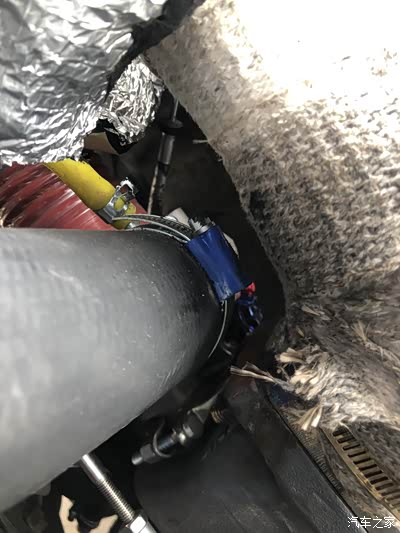

这是安装好的状态,红色油管左边是高温区,右边是低温区,这次应该没问题了吧~~~

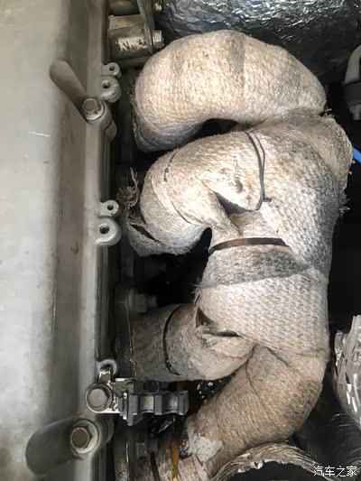

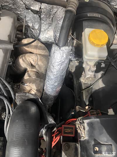

为了确保安全,我把几根缸线固定了一下,又用隔热布和隔热棉吧芭蕉旁边的空调管、涡轮进气管等一些比较危险的地方都包了,给大家看看:
包的挺难看,打算后续换成那种隔热铝箔,应该会好一点~
等长芭蕉全部用隔热布裹了

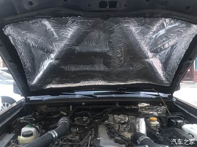

引擎盖用隔热棉全部重贴了一遍

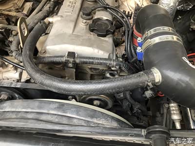

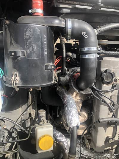

空滤的旁通管接口改装情况
这根是什么管子来着?忘记了

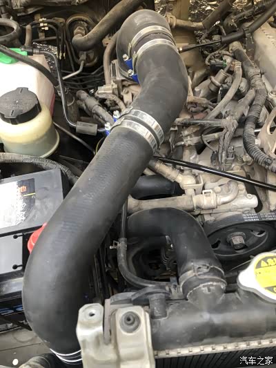

中冷通节气门的管路

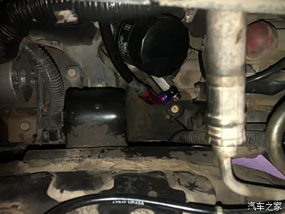

涡轮机油管接在机滤旁边的油压感应阀上

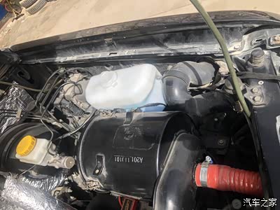

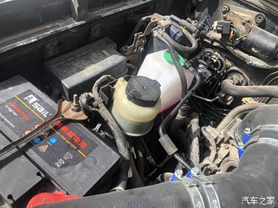

玻璃水壶改的面包车的,双电机,感觉比原车的位置合理
水箱溢流壶,还是面包车的
也很不错,感觉面包车是万能的

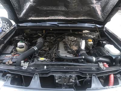

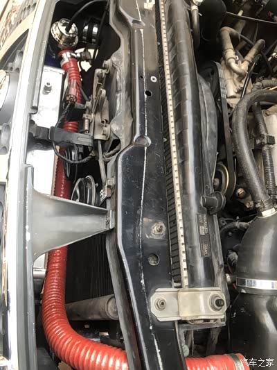

这是完成后的机舱,感觉还可以吧?我感觉不错,没有凌乱的感觉,尤其中冷的进气和排气,我是和朋友商量着从龙门架开孔穿过去的,比越野一族的贴子里那种从轮腔里穿合理的多,也安全的多,不怕轮胎带起来的杂物损坏管路。还有玻璃水壶和水箱溢流水壶也是亮点,要重点感谢论坛里那位老铁给出的主意,不走弯路一步到位。
