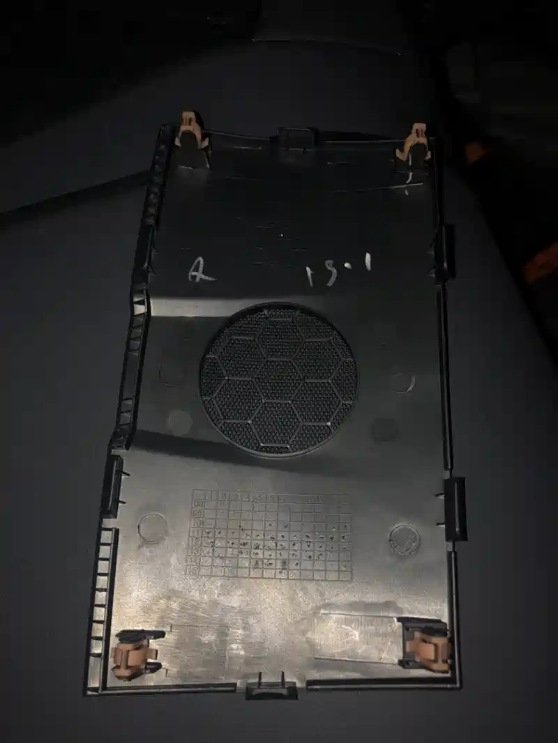

取之于人,授之于人。在论坛各位大佬的教程下,自己动手尝试着恢复原本减配掉的中置喇叭,在没看到车友发帖之前我还好奇中间那块是啥,要是喇叭也不响啊。后来才知道被减配掉了。

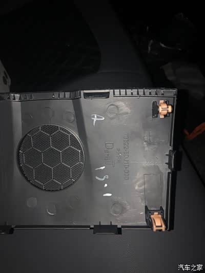

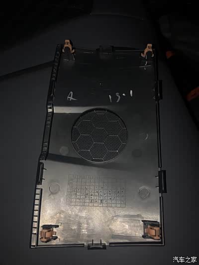

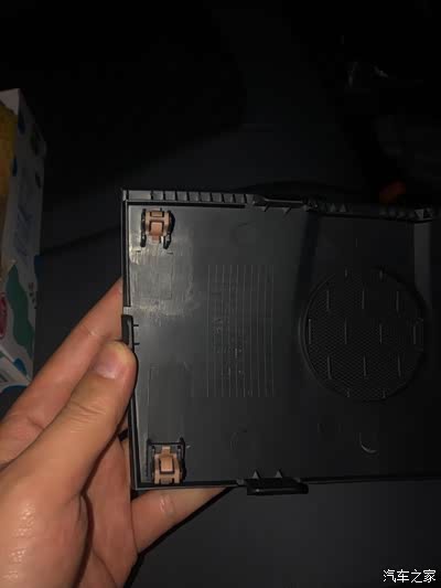

首先把盖子取下来,拿一字起子用毛巾或布垫着点,别给塑料撬坏了。主要是四个角的卡扣,沿着卡扣撬!

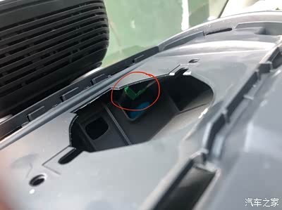

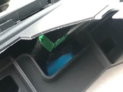

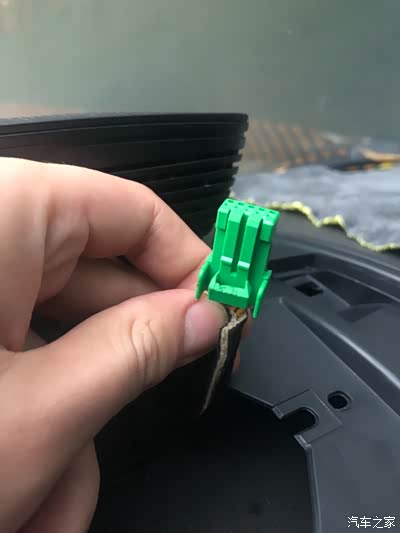

撬开以后,这时候就看到藏在里面的绿色插头了,这个插头原厂是固定住的,要给它拔出来,费老鼻子劲儿了
就是这个绿色插头,近在咫尺,用手搓了半天就是弄不下来。

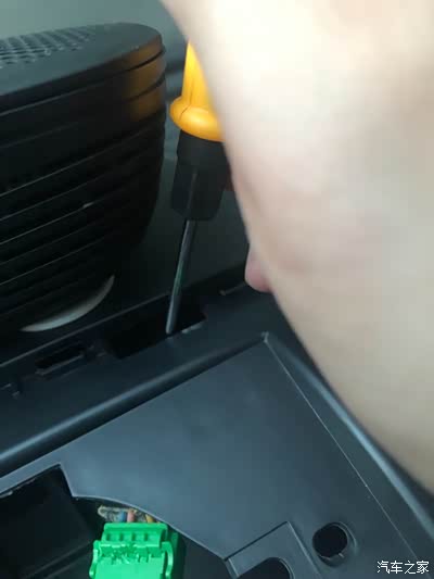

从这个洞插进去,对就是这里

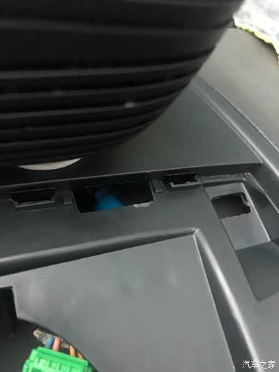

从图中这个缝隙,用一字起子一点点往外撬。

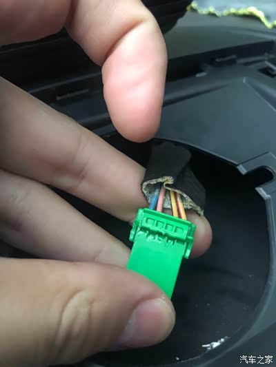

终于弄出来了,有点小伤,检查了下没伤着线。
一开始从底下撬,都快给撬断了也没动静。

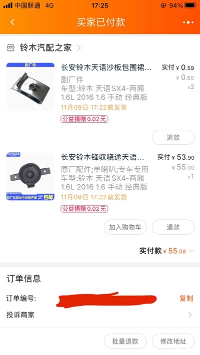

由于在网上看到,有些车主没找到这个插头,就还没下单买喇叭,这下踏实了。原厂喇叭走起,加俩垫片,据说不送螺丝垫片,螺丝好找垫片不好找呀
坐等喇叭到货装上
