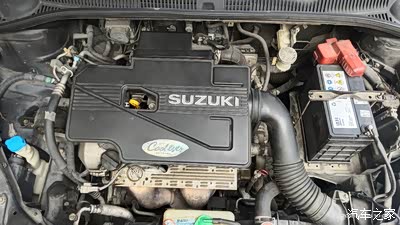

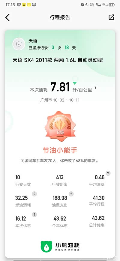

上个月买了辆2010年12月的二手天语给老婆接送孩子开,真真真80后本地女士一手车,实表6.3万公里,全车就前后保险杠和右前门喷漆,在4s换过发电机和启动马达,查维保记录是实表,在4s保养至2019年9月。买回来去X虎做了个小保养,机油是出光5w30,连工带料加机滤200元,顺便把底盘升起来看看,好心里有底。天语是辆好车,开起来底盘扎实稳重,油耗也低,就是发动机噪音有点大,低速打方向盘有点重,后备箱空间有点小,其他的都很满意。油耗8升,约0.48元一公里,很满意。

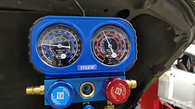

一是开空调怠速不凉,特别是车子被晒了以后,但是开起来却很凉,堵车又不凉了,小保养的时候X虎叫我重新抽真空加雪种,我没答应。去了相熟的汽修厂检查,发现是空调散热风扇损坏导致,已网购副厂散热风扇待更换。

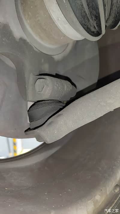

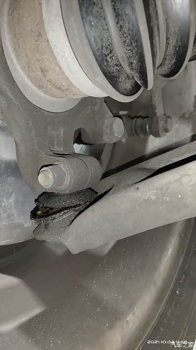

二是这近几天转急弯或者上下坡手刹灯会亮一下又熄灭了,初步怀疑是刹车油少了,经相熟的汽修厂检查为刹车片磨薄了,刹车液位下降导致传感器报警所致,经向论坛前辈学习,准备某东入手菲罗多刹车片和刹车油进行更换。

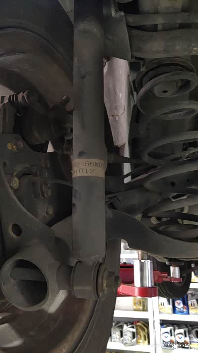

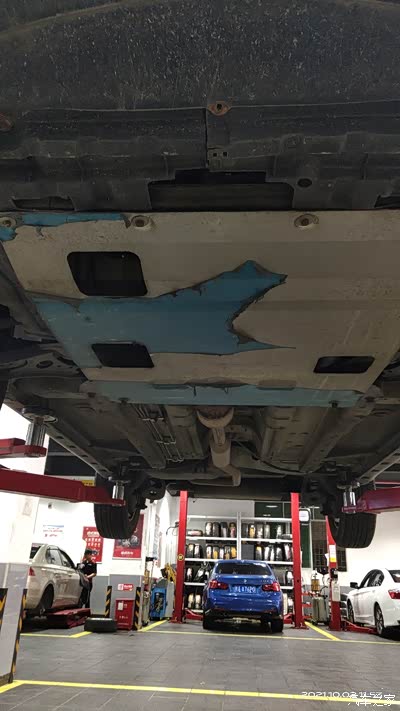

底盘装甲
