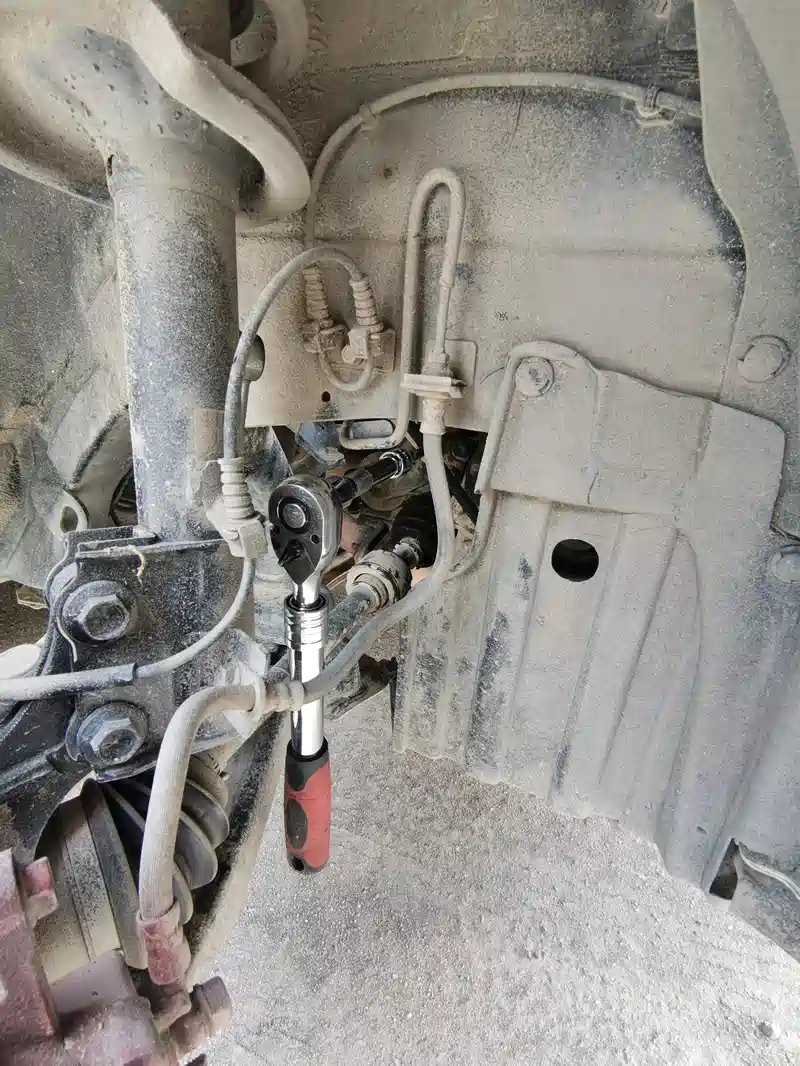

卸轮胎后,比较好操作,拧动发电机这颗内六角,8号,买个新的内六角锯断,3-4厘米,有点紧
三颗螺丝,13号的定螺丝两个,和12号的调整松紧螺丝(不用拆下来,松开就好)
