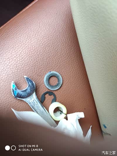

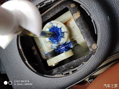

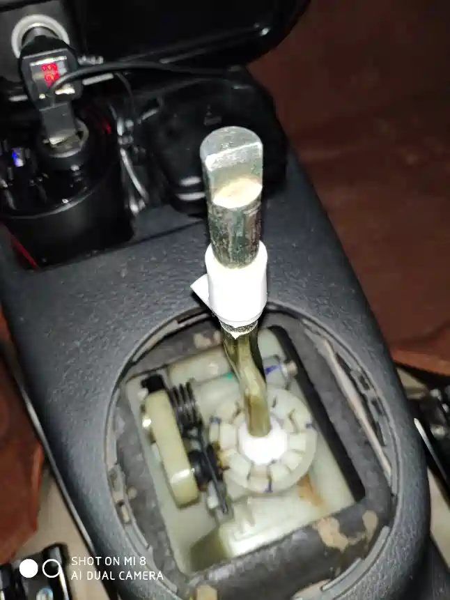

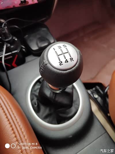

档把给我掰成这样了,店家说只能换总成。我就将就用了

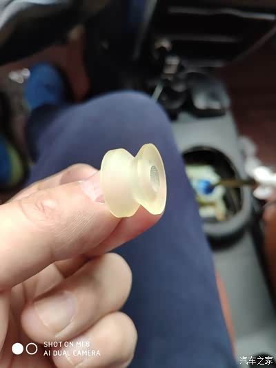

取下一个
换的新的
换上就抹油
就是为了换这个,用扎带扎上,可以用,防尘套不掉就行了

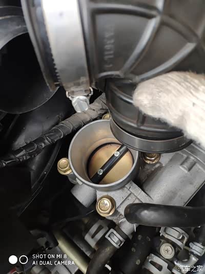

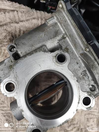

现在洗节气门

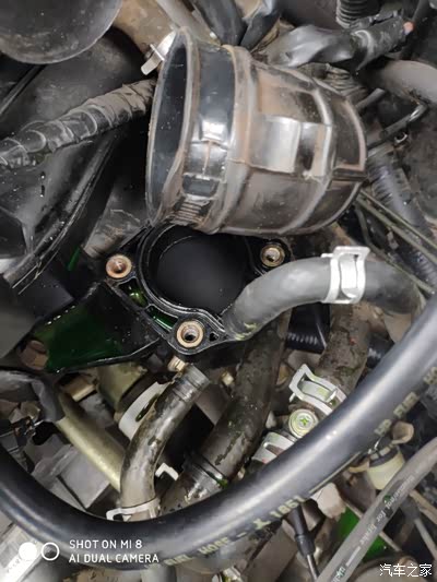

取掉那4个13大的螺丝,取掉两个水管

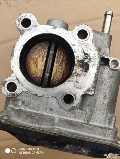

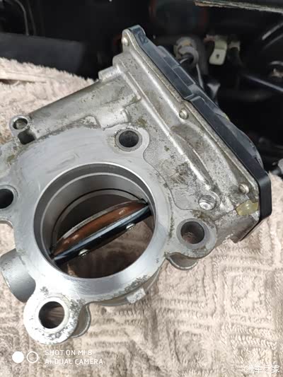

这个是取下来的样子,真是太脏了。都卡住了,不能完全归位了

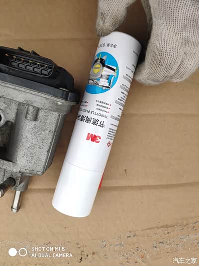

主角

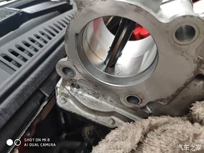

取下来的样子,这管子里也可以喷了搽
洗成这样了

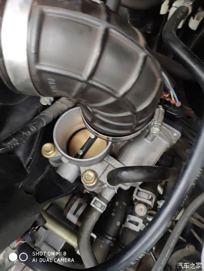

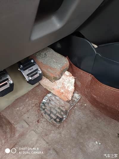

然后插上节气门插头,我一个人,就用砖头压的油门

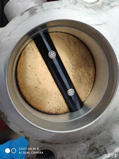

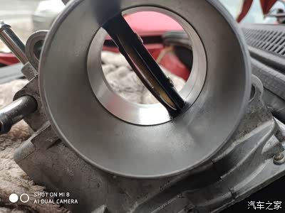

这下就洗彻底了吧
干净了
和新的一样干净了

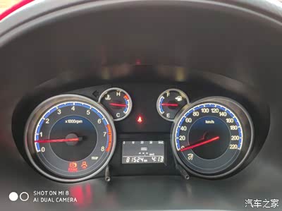

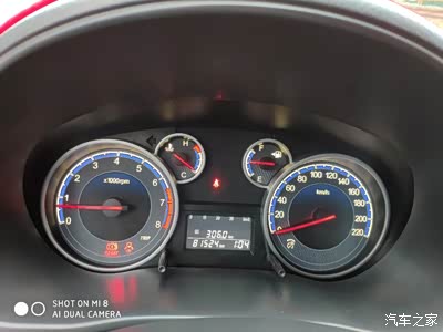

洗完就装好,断开电瓶负极1分钟,上车踩住油门打火,需要多打几下才点火刚开始1600转,然后慢慢降下来了

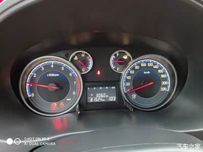

降到600转了,正常

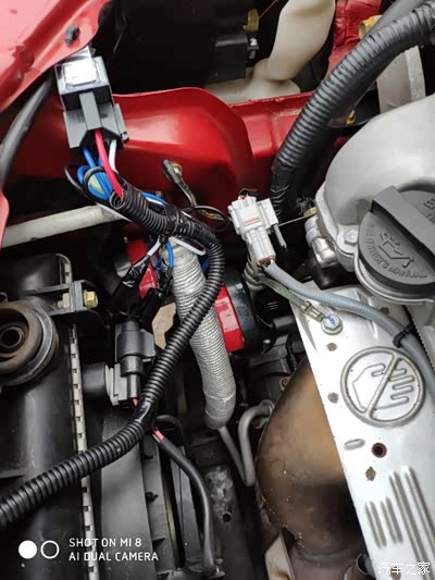

这个是重新装了喇叭,原车的不行了
转速稳定了,发动机的抖动也小了好多。

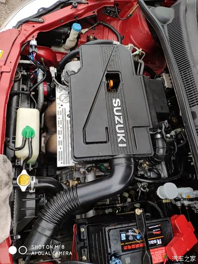

这就是这几天倒腾的结果,现在这车基本恢复了8成,可以正常使用了。打算再开1万公里再换掉变速箱油。到时就圆满了。
