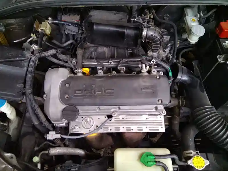

上周换增高减震后又撩起了我爱折腾的心,而且被BO版加精啦,有精就有神。
近日觉得怠速有点不稳,昨天就自己动手洗节气门,必须要拆下来才能洗干净,节气门上的插头不用拔,拆下螺丝和小水管后调个位置就能拿起来,用布垫着就能置接洗。
拆下火花塞看到燃烧得很好,没有一点积碳,但烧蚀比较利害,原来的IK20只跑了4万公里,真的不耐用,直接换了电装的SK20双铱金,这个应该会耐用。
原车的倒车灯只有一边,晚上倒车时很难看清楚后面,如果下雨天就更差啦,决定加装倒车灯,但怕加装后年审过不了,最后选装了鹰眼倒车灯,在后当泥板上钻个1cm的孔,基本无损安装。尾灯要向后直拉才能拆下来,在原来的倒车灯线破个口接正极线,后保险杠有很大的缝,直接穿线很方便,负极接在保险杠下面的螺丝上就行啦,加装后的效果很不错。
雨刮片也是自己换,单换胶条是最省钱实用的。
以前加装的机油废气过滤壶效果很好,3千多公里就收集到半小瓶废机油,减少了机油废气的二次燃烧,避免造成积碳。
以前检查火花塞时发现有点油迹,以为是气门盖垫漏油,买了气门盖垫和密封胶打算自己换,这次仔细检查气门盖垫没有漏油就没换啦。

先拆下集气箱放一边
拆下4个13MM的螺丝就能拆掉接气门
叫人踩下油门踏板就能打开节气门
喷了化清剂用布擦感觉不干净
正面不算脏
拆下来看到后面还很脏,
进气道也很脏,喷化清剂在用布擦呀擦
洗完干净多啦
再拆开防尘盖拆掉4个螺丝就能拿下点火线圈
火花塞很好拆
4万公里的IK20烧蚀比较利害
电装SK20双铱金
拆下两个螺丝把尾灯向后直拉就能拆下来
保险杆有很大的缝好穿线
原来的倒车灯也换LED
鹰眼LED倒车灯
能防水质量不错
加装鹰眼倒车灯对外观影响不大
晚上试车点亮倒车灯
效果很好
自己换雨刮胶条经济实用
以前加装的机油废气过滤壶
跑了2千多公里收集的废机油
跑了3千多公里就有这么多啦
原厂气门盖垫,有需要的私信
进口密封胶
