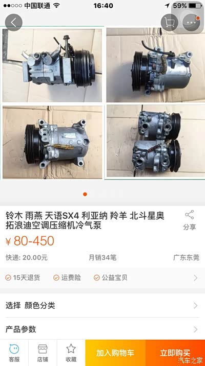

我车是16年底前购买的二手1.8MT,到现在开了一年半左右 上个礼拜在车里空调忽冷忽热 没过多久就闻到糊味了 我就知道估计是压缩机挂了 在前几天去我师傅那检查了 说是要买压缩机和冷凝器 然后就在网上搜索了,全新的压缩机太贵850~1250,查看购买日本二手拆车的朋友也比较多价格又便宜
这个就是这家买的450包邮质量不错 但是和车上拆下的比还是差了点

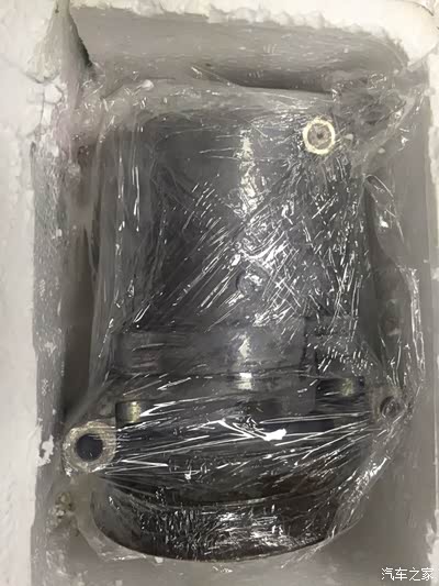

日本二手拆车压缩机(天语)到手280元

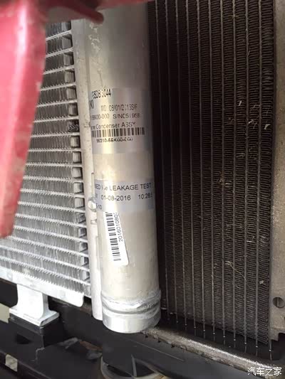

冷凝器
二手拆车压缩机

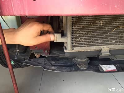

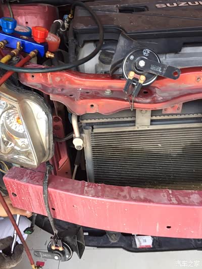

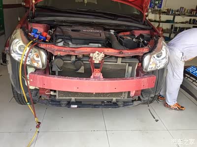

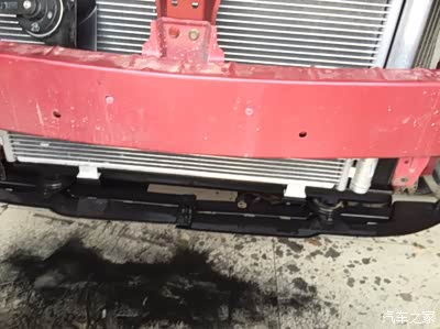

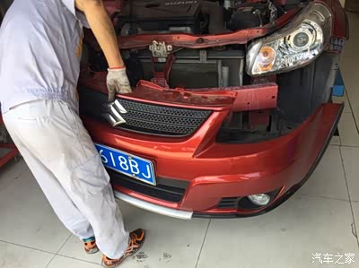

先拆保险杠
拆完保险杠 然后把管路里的压力排空
这就是压缩机里面的油变黑肯定是挂了

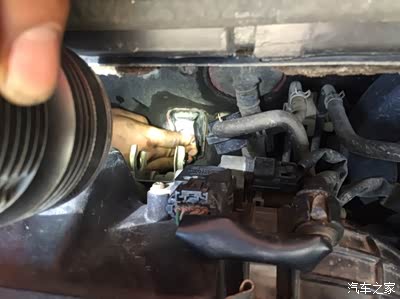

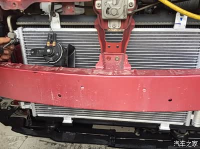

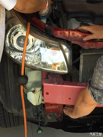

把喇叭拆了 不然不好取冷凝器

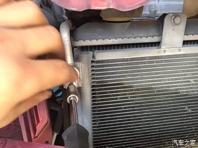

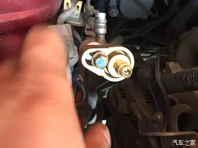

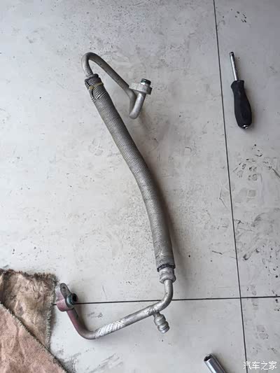

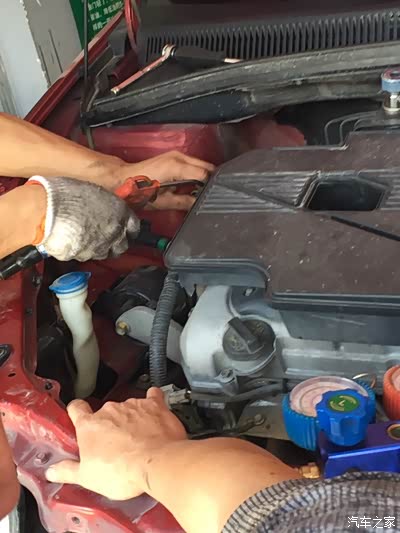

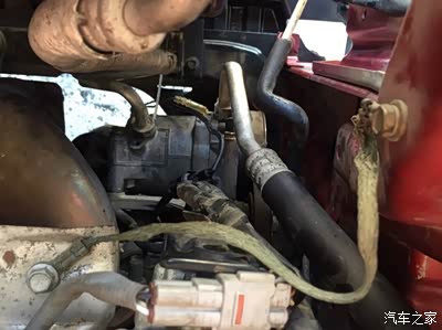

拆卸管路
拆卸高压管

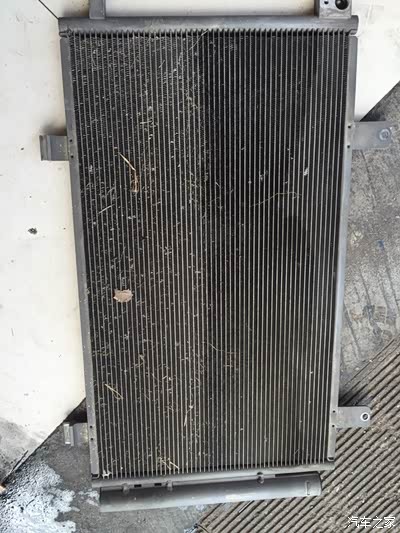

卸下的原装冷凝器
卸下的管路

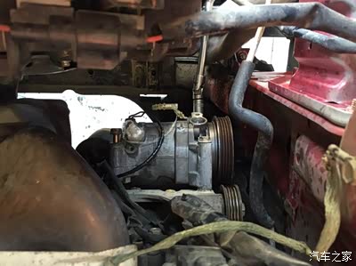

原装压缩机
压缩机

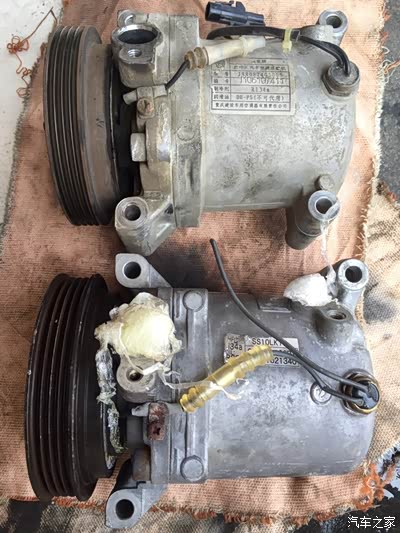

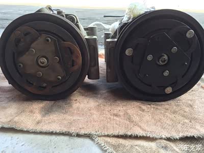

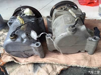

原装为上 下面的是日本二手拆车件

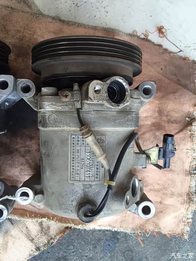

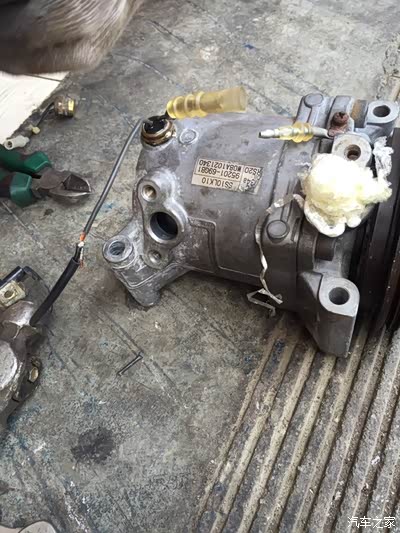

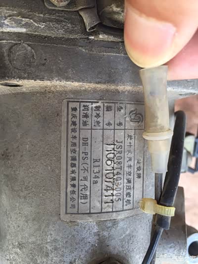

左边是拆车件 只有三个孔 原装是4个孔螺丝固定
压缩机离合器正面

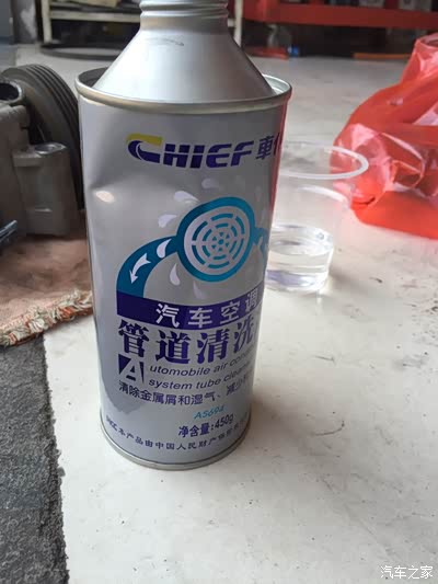

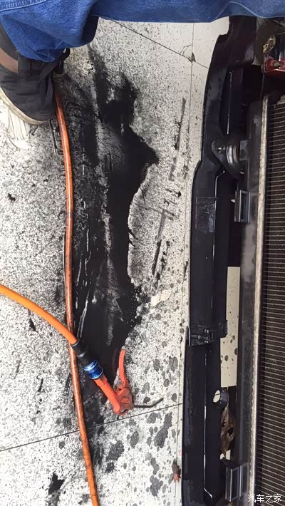

拆完下来就是先把管路清洗干净
车仆空调管路清洗剂

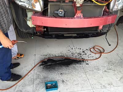

下面就是用??把空调管路清洗剂打进管路里 然后用空调专用接头用螺丝固定 用气枪往里面吹 把里面的黑油吹出来
用空调专业接头装上用空压机对准这气门芯处吹
吹吹吹

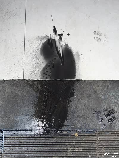

水箱左边黑黑的就是压缩机里油
地上都是黑油
惨不忍睹

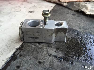

卸下的膨胀阀
用一次性杯子倒入空调管路清洗剂把膨胀阀放里面完全浸没 分解油渍

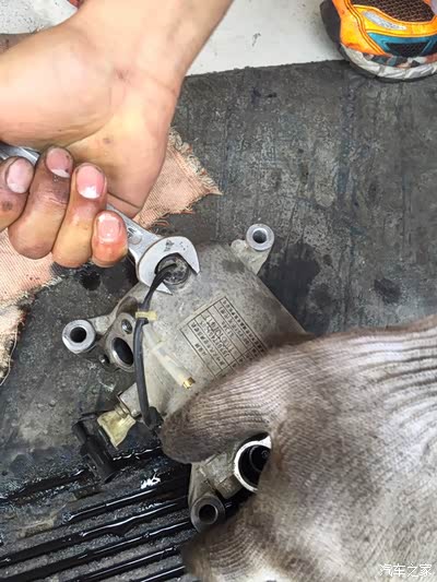

拆下原装压缩机的温度保护器
拆车温度保护器太紧拧不下来 只能剪断线连起来

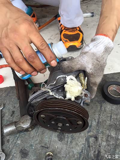

加注压缩机冷冻油差不多一瓶70ML
开始安装压缩机
安装膨胀阀

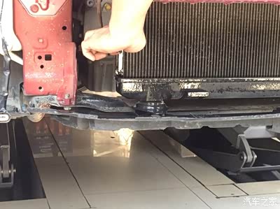

蒸发箱没拆卸下来清洗 就在车上洗的
新冷凝器上车

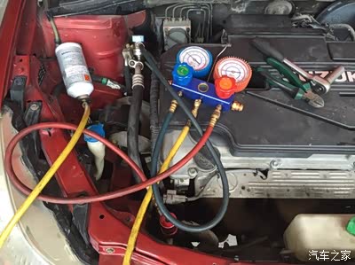

安装好后先抽真空半小时以上 最好1小时
加注冷媒 300ML用了两瓶多。用的是日本英力士冷媒
发动引擎继续加冷媒

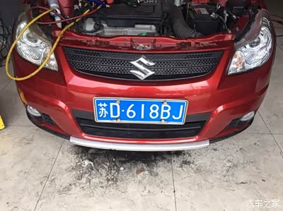

保险杠安装完毕
吹空调中
日本拆车压缩机这温度还可以吧
