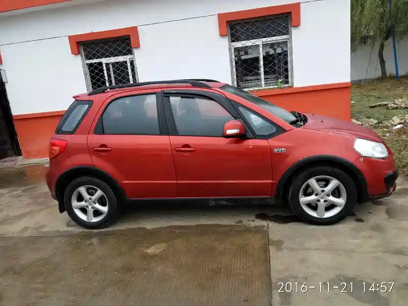

新入手2009年7月份天语,买回来换机油变速箱油防冻液,开了段时间没有什么问题,但不久就发现防冻液储液壶里防冻液没有了,加完之后几天又没了,最后发现在水箱顶部铝箱体与黑色塑料盖子交接处漏防冻液。本算换水箱但后来在论坛看到有修复水箱的,于是在淘宝购买个塑料盖子准备自己动手换。希望能给出现同样问题的朋友作参考。上图:
侧面图一张
