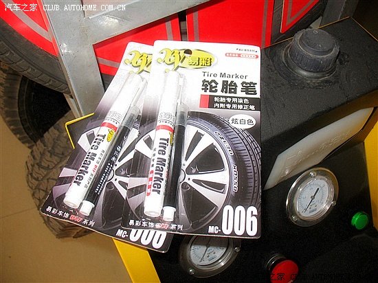

一。轮胎描笔(可保持3个月)

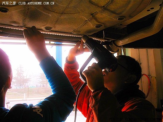

4.小师傅们按我们的布线要求,先安装底盘灯,
此底盘灯由于是属于1总线+遥控接受器+4根底盘灯组成,俗称1拖4,需要事先将灯在地面上摆好,防止上错位置,同时注意不要让线相互缠绕,总线就一跟!
5.固定四根底盘灯,最好是线卡子+3秒胶或者是兄弟胶,如果感觉还是不放心,粘好后,可在灯两侧抹上玻璃胶,效果很好,不会脱落!

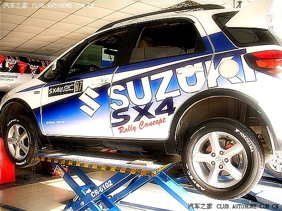

15.在来张侧面的!
16.来张正面的,杀气很重啊!
17.侧面,不错不错!口水啊!
18.来个闪光灯的,这样明显看出底盘灯很亮,是普通LED灯的2-3倍!

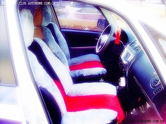

19.应大家要求,来点我车内的酷照,火焰酷车地带座套,很不错,
20.不错吧,别口水啊!
