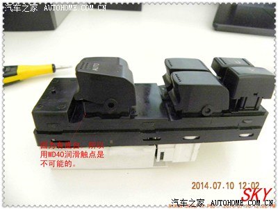

  车子用了快5年了,前两天主驾驶位的车窗没有下降了,喷了点WD40,过了几个小时又有下降了,而其他三门都正常,也没管它。今天又不行了,初步判断不是电机和保险丝的事儿(因为按上升键时,电机有动作的声音),结合最近论坛里经常说升降开关毛病的帖子,判断应该是升降开关的毛病。反正今天有空,就把它拆下来研究研究看能不能修复,不行再淘一个。

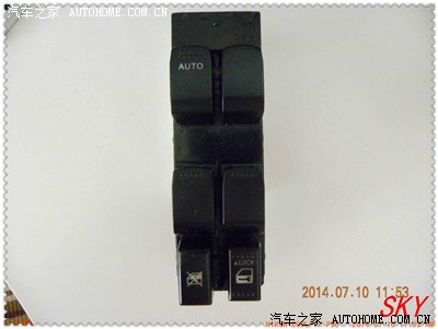

   拆门饰板取开关的过程我就不赘述和上照片了了,论坛里去搜就行,无非是两个螺丝、使劲拉扣板和拔下插头的事儿。拆下的主驾位玻璃升降开关:
看来喷WD40是喷不到开关里面的:

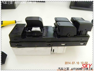

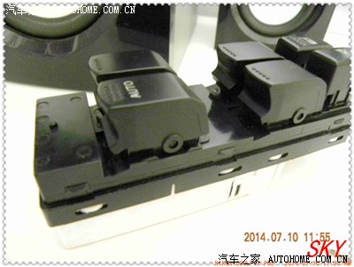

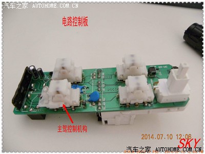

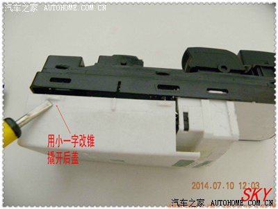

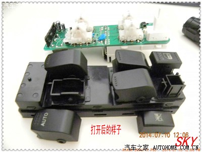

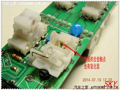

拆开看看究竟吧:

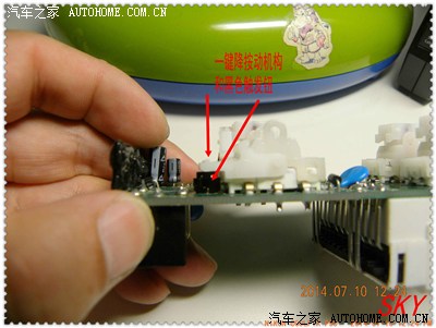

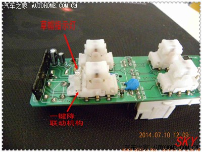

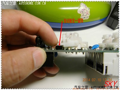

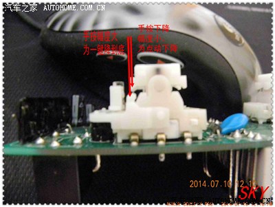

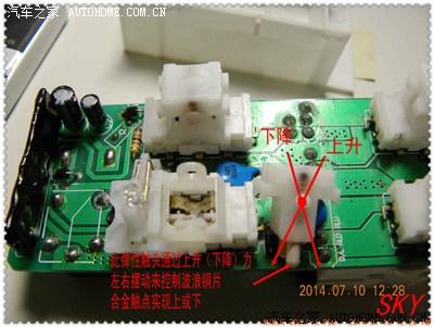

看点动下降和一键下降机构区别和工作原理:

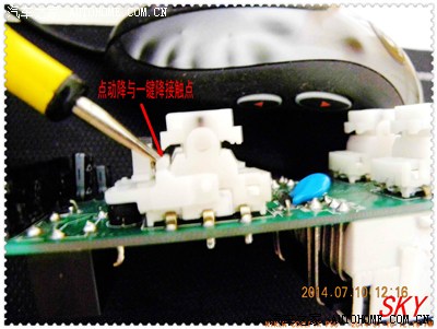

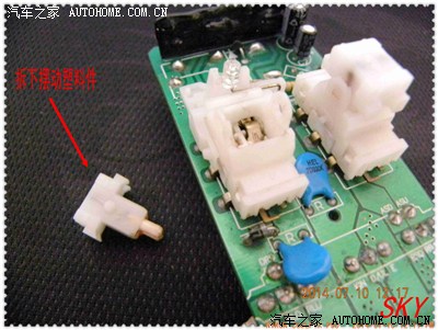

继续拆:

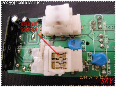

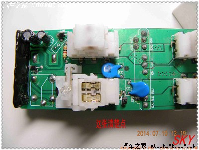

用针拨开波浪铜片:

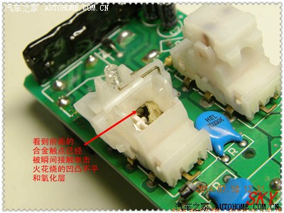

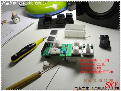

开始干细活儿了,用针尖儿一点一点铲除氧化物,其它三门也一并清理,然后在触点用针尖儿少量摸些WD40(机油也可):

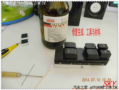

最后检查:用万用表测电阻越小越好,一人测量无法拍照。再看开关工作原理:
最后安装:
装车过程不表,试机成功。动手能力强的朋友可以一试。
