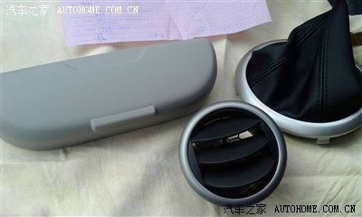

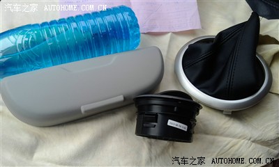

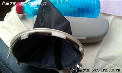

     手动挡换挡皮套老化破裂,反正这次要改装眼镜盒就一起 ,主出风口也要换(出风口 是自己乱搞弄坏了)东西已经到手,亮个像(蓝色那个矿泉水瓶子是捡的雨刮水精,按照一比三或者四的比例兑水使用)另注:捡东西有风险,模仿需谨慎下图全家福:

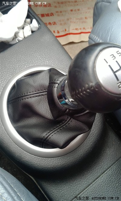

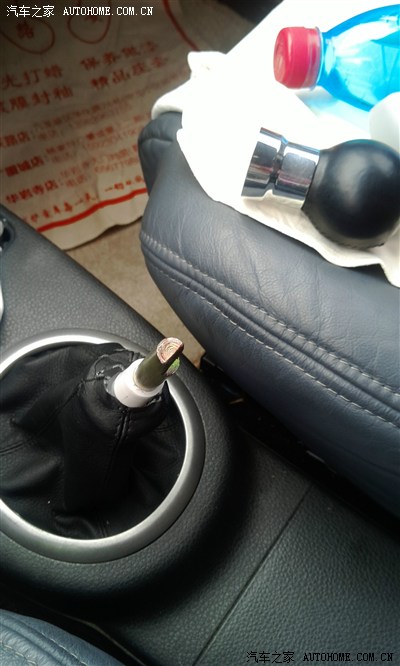

    首先,拔下换挡头
就是右上方那个球状物。(
强烈建议吃饭以后再拔,很大力才能拔下来这里注意,拔的时候一定用手护着换挡杆上白色部分的下方,以免像有的朋友那样把换挡机构损坏,且拔且先小心,呵呵!如下图

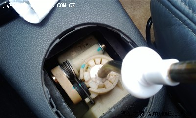

就是离我们最近这个白色的胶套!!!用手护住最宽那一段。然后取下皮套,皮套很好取下来,就是银灰色那一个圈圈,我的用指甲稍微用力就抠出来了,就是下面这个东东

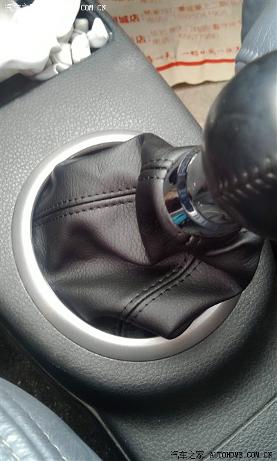

这里要注意,圈圈上最宽那个定位耳朵向前以便配合这个就是前面一张图最上方那个长形的槽,以这个为定位左右各有一个卡子,只要最长那个定位准确了其它就很好卡进去,没撒难度了,一点不用担心弄坏。最后再把换挡头卡回去就成了!大功告成
这里有点需要注意的是换档头要正对前方如图,这样换挡杆上的缺口才会与换档头内的缺口对齐,按下去会有轻微的响声,咔!!!!换好了,心情不错!有木有

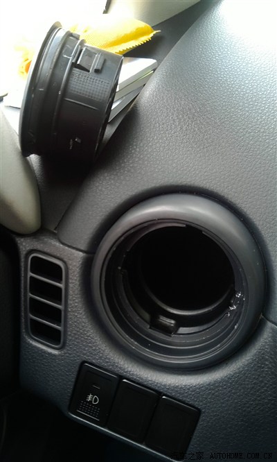

    下面说说主出风口的更换:

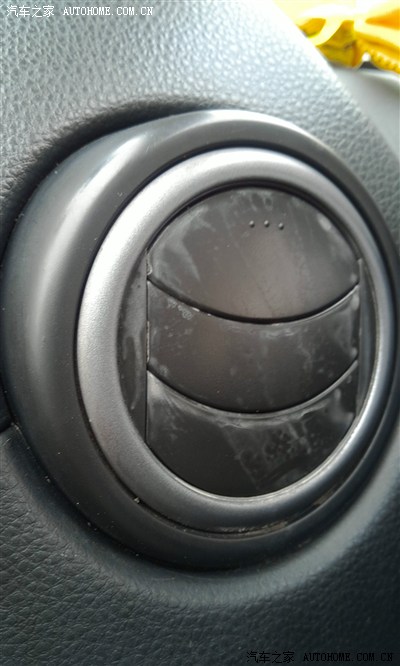

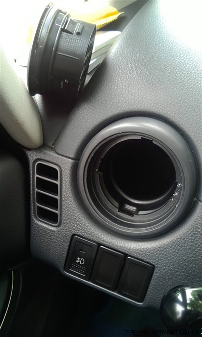

这个是由于清洗了节气门的那个化油器清洗剂喷上去的结果,(对这个出风口塑料有腐蚀性,所以花了,没法清洗,主要功能还是不收影响)都要买眼镜盒,一起换了吧!这是取下来的:

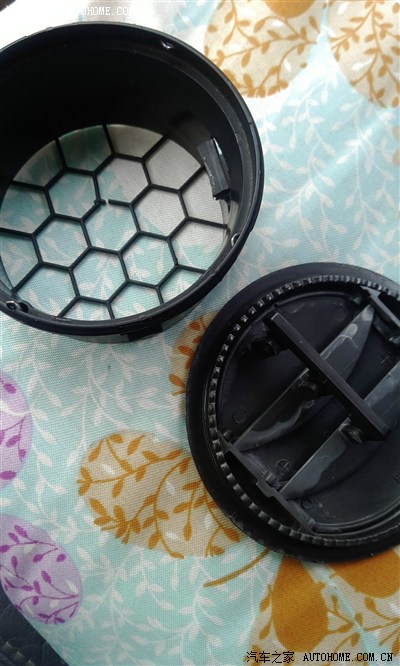

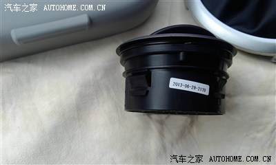

先 取下银白色那一圈,也是可以转动那一圈,(上图黑色那个盖子)我是用指甲抠出来的,然后用螺丝刀把下面那个筒子撬出来,不太困难,只是这是要注意不要损坏面板外观,切记!!然后把这个(下图是总成)按上去就可以了
这里也要注意定位(圆筒一共有四个定位卡子,两大两小,还是三大一小记不得了),到手自己看看先,如下图

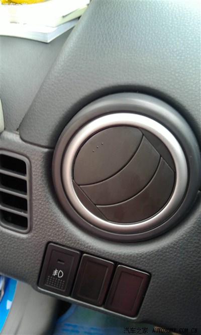

最小那个定位是在最上方那个缺口,出风口上就是一个单向的卡,塑料的(上图左上方那个总成上的三角状就是),不要搞错了!!是不是很简单??下面是安装好的空调出风口
完美!!!哈哈

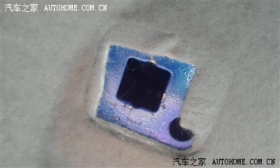

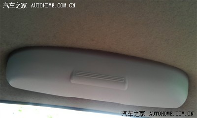

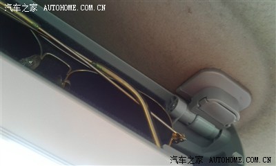

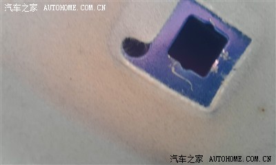

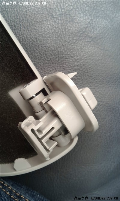

   接下来就是眼镜盒了,眼镜盒安装位置就在驾驶员头上左边的顶棚上,对应右边那个副驾驶的车顶扶手那里,驾驶员抬头车门一侧上方就是,(抱歉忘了拍片)有两个安装位置铃木厂用塑料盖封住了,用螺丝刀撬出来扔掉,呃呃!!就露出这两个安装位置(注黑色圆孔就是起定位作用)

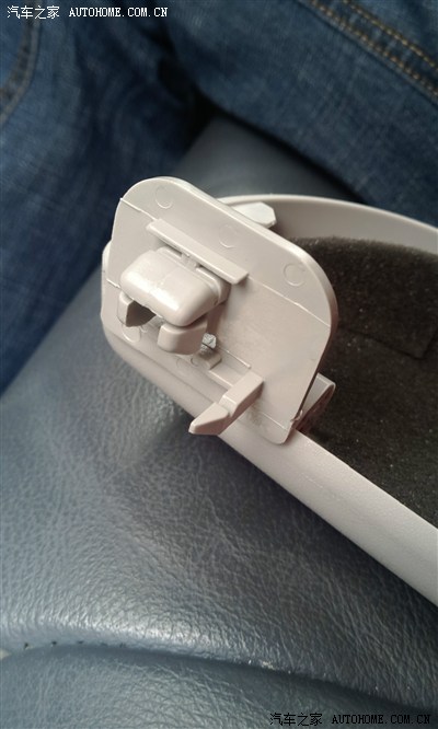

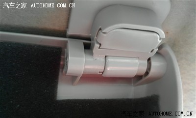

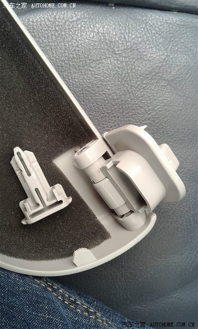

有点损伤,不沾水无大碍,哈哈。然后拔出插销就是下图上面有2字样那个东西,两个脚各一个
然后把眼镜盒上的那两个脚对准车上的安装位子把眼镜盒安装到位,注意不要把突出那个定位 卡子(小卡子对应车上那个圆的的安装定位孔)弄坏了,然后插入插销如下图
左右各一个,大功告成,如图
