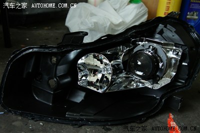

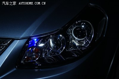

图1  原装11款大灯总成(封皮都没撕,即将被开膛破肚,我对不起你。。)

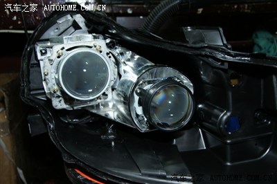

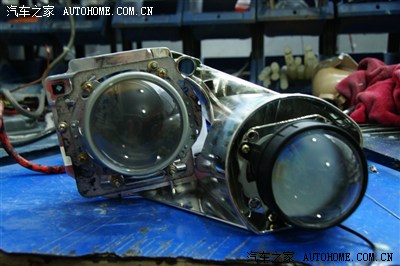

图2  开膛破肚图,可恶的冷胶

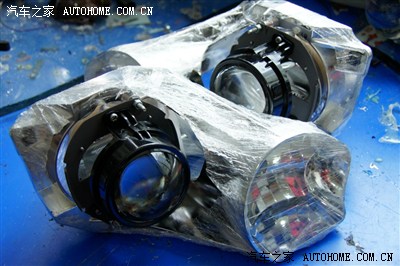

图3  取下灯组,封上包皮,以免搞脏

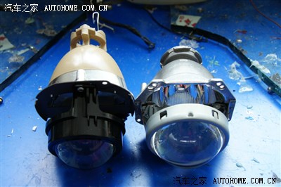

图4  原厂垃圾单光透镜与海拉3的初次见面

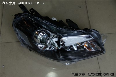

图5  海拉真主,我赞美你!!支架太难打磨了。。。

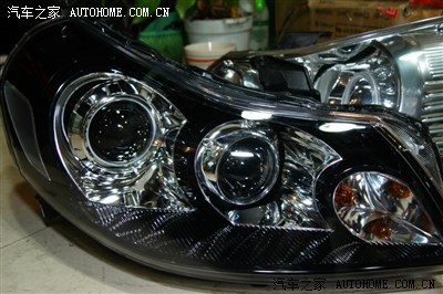

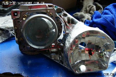

图6  什么什么?远光位为啥装伟世通?大哥,您瞅瞅那点可怜的位置,只有它才能将就着塞进去。

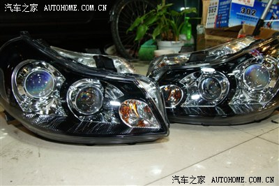

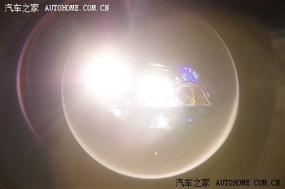

图8  成品图。灯罩需要重新打磨,不然远光位无法安装。选择合适的装饰罩也是个麻烦事,俺朋友没少花功夫。

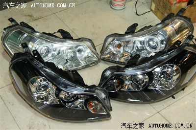

图9  新老大灯PK
图10  换个角度继续show
图11  装车!!!

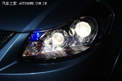

图12  开灯!!!
图13  不要羡慕哥~
图14  哥只是传说~
至此告一段落,至于效果嘛,伟世通正好弥补了海三近光范围小的缺点,海三也弥补了伟世通远光弱的劣势,双剑合璧,其势断金。
