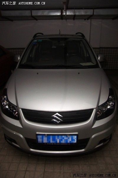

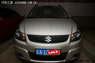

由于本人夏天身体发热系数较高,不用太阳的直射,浑身的毛孔都会情不自禁地向外吐口水,再加上爱拍照玩,不爱灰蒙蒙的坏空气,因此懒得户外拍照。随便在地库拍两张整容后照片,已餮车友。尽管是有码,但是包爽。(包不包射,就看斑竹了,请斑竹特别留意这句谢谢!

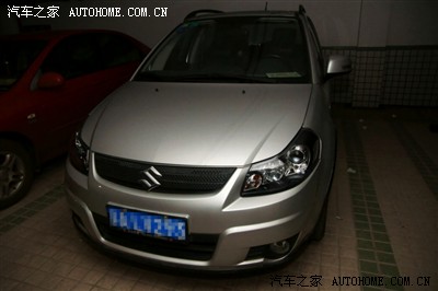

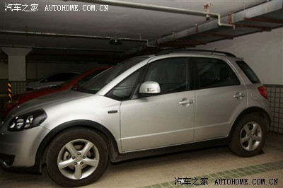

先正面看看,乌溜溜的黑眼珠。
再侧面看看,胖乎乎很可爱:

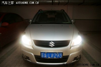

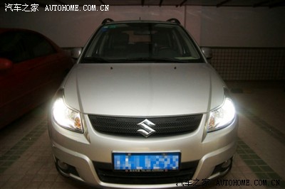

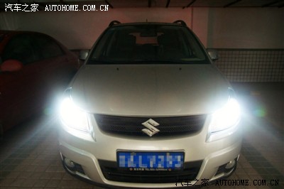

开灯了开灯了。一步步来,前戏要够才能深入交流感情么。
示宽灯打开(这张牌照忘了马赛克了,随便用光影加个遮羞布):

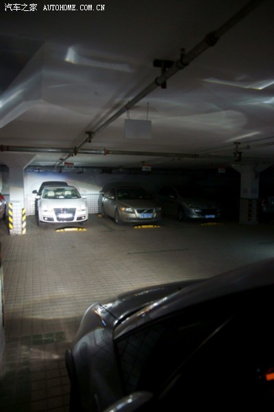

近光打开:
远光打开:

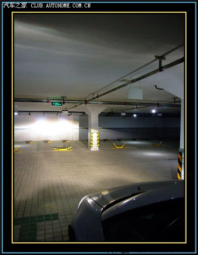

不开闪光灯拍四条光线:

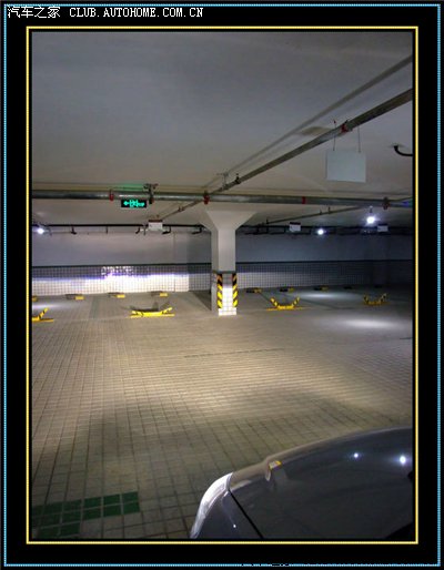

近光光形图:
以下是老灯近光,供车友对比:

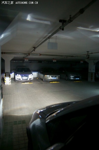

远光光形图:
以下是老灯远光,供车友对比:

关于改装前后的光型:5555...光型差了,真的差了。可能和支架不匹配有关系。具体大家可以看近光光型图的对比。新灯的近光切线的尾部,都略微向上弯曲了一点点,而老灯的近光切线,如刀锋一样平直。
关于改装之后的4远光(此问题通过拆灯完美解决):这是偶最无语的地方啦~~~我对不起我的人民币啊~~~。为什么偶装了银战士的远光,尽然和近光切线一样低呢?而且这灯的远近光调节是一体的,远光想高,近光切线也跟着高了,在这里也顺便跪求高人解决方案。在无灯的机场高速路段试了一会儿夜路,偶有两个远光,四个近光哦,我晕啊~~~。不过,好歹Q5远光也不算磕碜,有了四近光的好处倒是,车前方的地面很亮很暴力(灯说废话我有四个灯泡盯着路面看呢)。
