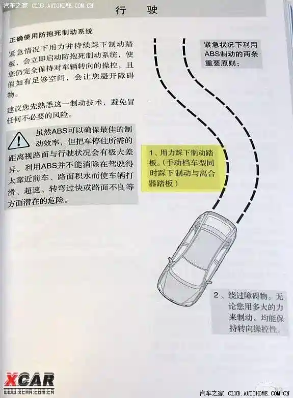

昨天看了一个争论,源于一张图,如下:
年老厂福特的车主手册。仔细看黄色标记.写错了么?

注意里面多次的强调反复的交代,多次特写刹车脚的动作:踩刹车同时一定要先踩离合!!相信德国人不会是傻瓜的。
然后我亲自试了一下。踩下刹车的同时踩离合马上就有ABS介入。刹车距离明显比单踩刹车距离短多了!!!
如果是单踩刹车,到后面才有ABS!
后来再查资料才知道:只有车轮快停住的时候ABS才能感应到并起作用(视频里面有详细说明)
原因如下:
如果不踩离合。车轮和发动机是硬性连接的,也就是说发动机只要不到熄火前的瞬间,车轮是不会停止的ABS是不会启动的!(因为车轮停就意味着熄火了。硬性连接的)而且更可怕的是,如果踩到熄火车还没滑行停下来的时候,ABS会因为熄火完全失灵的!!
但反过来,如果同时踩下离合!车轮与发动机的连接马上脱开。车轮马上能够进入抱死临界点,ABS就立刻启动!刹车距离明显缩短
这就是我亲自试验先踩离合ABS更早介入并且刹车距离短的原因!
