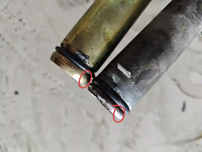

买到盗版的金属水管了,大家看是不是?
济南车友7108073
0浏览 · 2026-02-01 18:03· 发布于江苏
旧的和新的明显不一样,淘宝买的新的,装上去直接漏水,修理工都气死了,最后换回旧的好了。
济南车友7108073 楼主 关禁闭 已屏蔽
@长沙狼健1997  这个怎么感觉和你那个都不一样,我这个是不是盗版的?

水管一定要原厂的。我1.8的铁水管,托淘宝淮安的卖家找遍全国的供应商才找到一根,最后一根。

全换为什么不考虑一下硅橡胶管。

我的也被折磨过,汽配城老板十多个全部拿出来对比,每个收口大小不一全部是小作坊件,基本没法挑,老板最后也变内向了。查了线上也都一样。

找重庆地区的淘宝商家,基本上都能买到原厂正品

刚才翻看你的帖子,这个铁水管,我2026.05月换的,当时也是,那个铁管往里推的时候,胶圈,有一边出来了。结果又重新返工,防冻液漏了一 部分,搞的头大的很,无语。
后来为了解决推铁管,胶圈不往外退, 用502胶水粘好。最后才搞好。  后来跟师傅聊天,这2条铁管,其实没必要,直接2 条长的胶管过来就可以了。  整个是浪费,空间又小,不好整。
2个铁管,我在淘宝铃木铃耀爱语  那家买的,27.1+27.11元.
全车水管,在重庆伟庆买的,179元

有铃木的标签贴纸,红色, 就不会有假.
