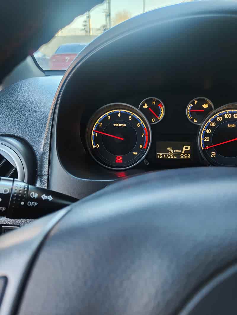

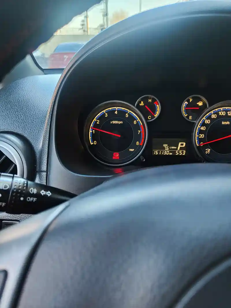

群里各位车友大家好,我现有辆2012年的SX4,出现2次行驶途中,水温,油表,转速表,速度表,小显示屏全部断电,未经任何操作,5秒后自己恢复,百公里油耗由原来9.6L成了4.5L,续航里程也出现横杠。。。在当地多个修车行咨询,均无法排除这个故障。(1.故障时间太短,后又自行恢复。2.偶发性。)
故障出现前进行过:
1.更换过机油,机滤,变速箱油,火花塞,全部用的大型连锁店的产品。
2.上线审车时,连接过OBD。
3.2次均出现在红绿灯时,加大油门提速,过灯后收油门后不久。
望各位大神帮忙指点一下,或者出现过同样故障的交流下。(山东潍坊地区能解决这个故障希望能留个联系方式)感谢!!!
