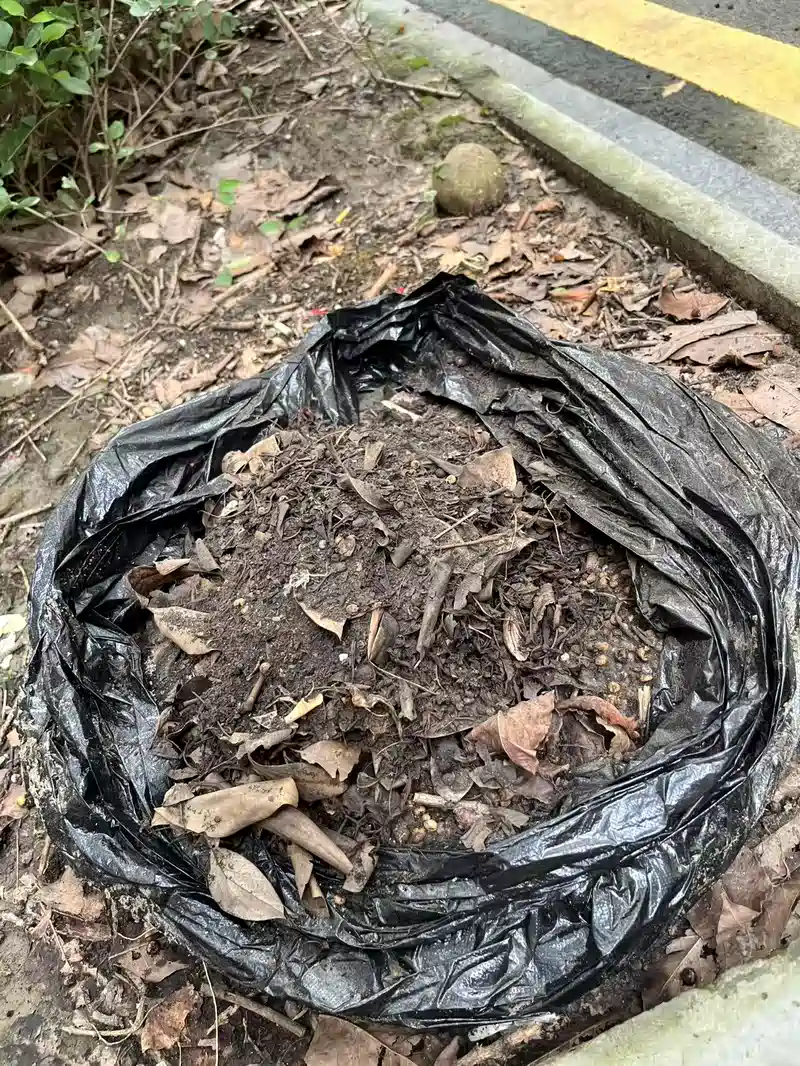

我的集雨板,十五年的车,和挡风玻璃之间的间隔大得能掉进去一颗黄豆,奇丑无比,一到下雨时,尤其是停在树下时,会掉进去无数的树枝树叶之类的东西。
前两天实在看不下去了,想把它换了,本来在网上看了下想买拆车件来更换集雨板。于是先提前检查了一次,先把两个雨刮器拆下来(14的扳手),集雨板已自己松动了,用手扯下来一看,原来集雨板上所有的卡扣都已破损了,完全不能卡住下面的车体,而集雨板本身是没有问题的,想来是之前在路边店修车换雨刮器水管时,修车工不负责,拆了后有破损的卡扣没有给我更换,加之安装不到位,于是情况越来越糟糕。
于是去网上买来专用卡扣,一共有两种,各买了8个。收到后再拆开集雨板,先用吸尘器和扫帚清洁中间的接水槽,清理出来的泥土和树叶什么的足足有一斤多
。。。然后把卡扣安装到集雨板上,再扣到车体上(注意千万不要太用力,以免损坏风挡玻璃),再装回雨刮器和两边的密封垫。。。没什么难度的。。。装好后基本恢复到出厂状态
