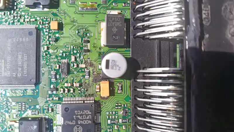

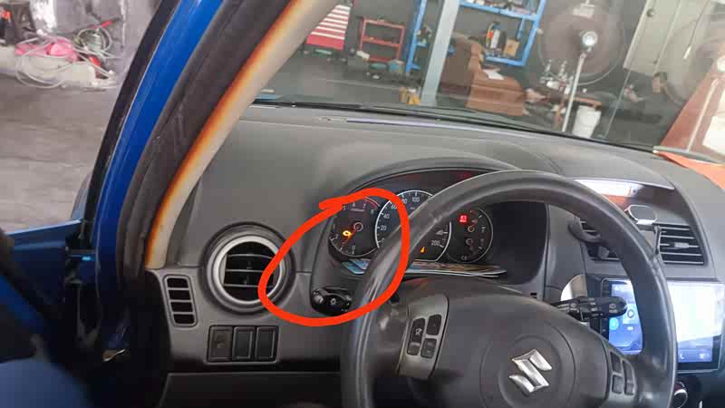

2010年上牌,开了15万公里。突然就亮发动机故障灯,启动难,怠速不稳,不停的熄火。怀疑了人生,都怀疑火星不给力了。
修车店师傅联系广州拆车件,他们给写程序加复制原车防盗程序。只能等几天了。
车子不错,十几年了,这是第一次被迫进修理店暂住。

电瓶旁边的那个电脑板吗,还是第一次见因为点火困难要换这块的
2025-07-26 14:33 来自江苏 回复

跑一会故障灯会不会消失?
我这台几天不用,启动会发动机故障灯亮黄灯,跑一会儿就开始闪烁了。再跑会儿就不亮了。

我车09款的,开了23万公里了,也是上周刚维修了电脑板,400块钱,我的彻底坏掉了,打不着车,拖车去的
2025-08-09 10:17 来自广东 回复
