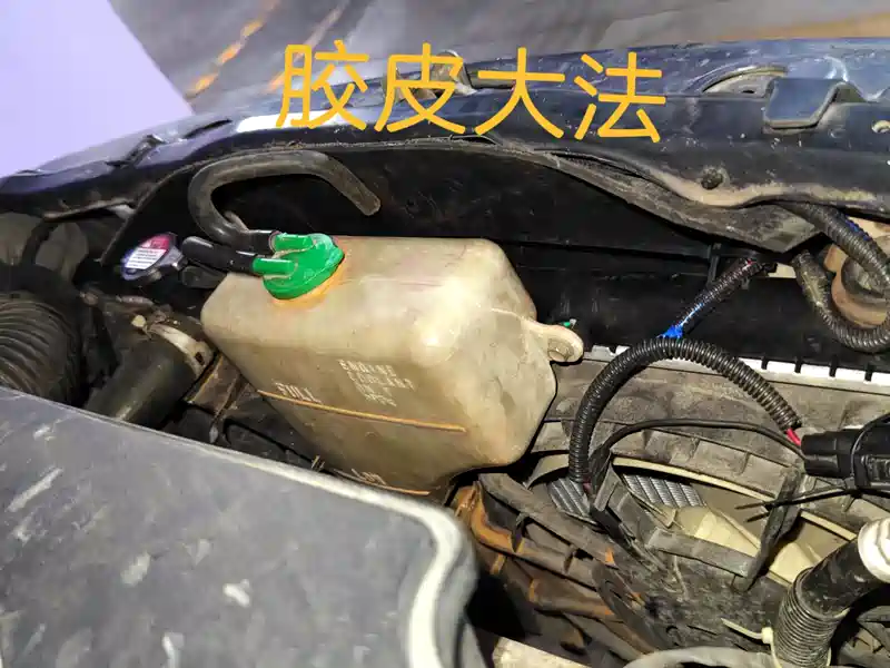

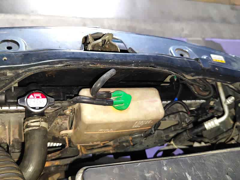

年前一直受高温困扰回来.后就把散热器换了.本地拿的副厂件270.因为前段时间发现缸体沙眼外漏所以加了冷却液堵漏剂.目前第3天未发现停车位滴水.现在没有节温器.虽然气温不算冷但是车越开水温越低.09老爷车真的不想再装节温器了.索性用最简单的挡风法切了个矿山输送带的胶皮50公分宽60公分长4毫米厚直接从水箱前面插到底部前围内侧自然卡紧一颗螺丝扎带都不用.又觉得面积太大怕风扇散热不了索性把两个风扇火线并起来.这样无论哪个风扇被启动都会两个同时转提高散热效率.测试了30公里快速路水温终于可以保持在第四刻度了.又走了10公里全程红绿灯带点堵车的路段每当达到温度双风扇启动只旋转了15秒温度就压下来了 完美解决冬天温度过低的问题

跑高速长时间,估计是不行的,还会开锅

短途应该没有啥问题, 长途肯定不行,水温容易炸锅
