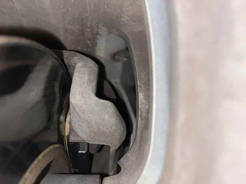

一个神奇的发现,异响消失
天语买回来已经一年多了,两万多公里的路程,一走烂路,搓板路,就异响,最近前轮刹车片该换了,换上新的,咕噜咕噜和铁打铁的声音消失或减小了,因为每天固定路程有几公里不好的路况,对比格外明显,应该是刹车分泵的响声,踢轮胎也没用声音了,感觉都不是同一个车了,之前也看到过小伙伴换了刹车片声音消失,但是不知道能安静多久,磨到一定程度肯定还是免不了

也许和天寒地冻有关系,热胀冷缩,
等天气暖和后就有异响了

应该是分泵的回位卡销有间隙,通病了。会变形。我是买了新的一套换上顺带抹抹油
