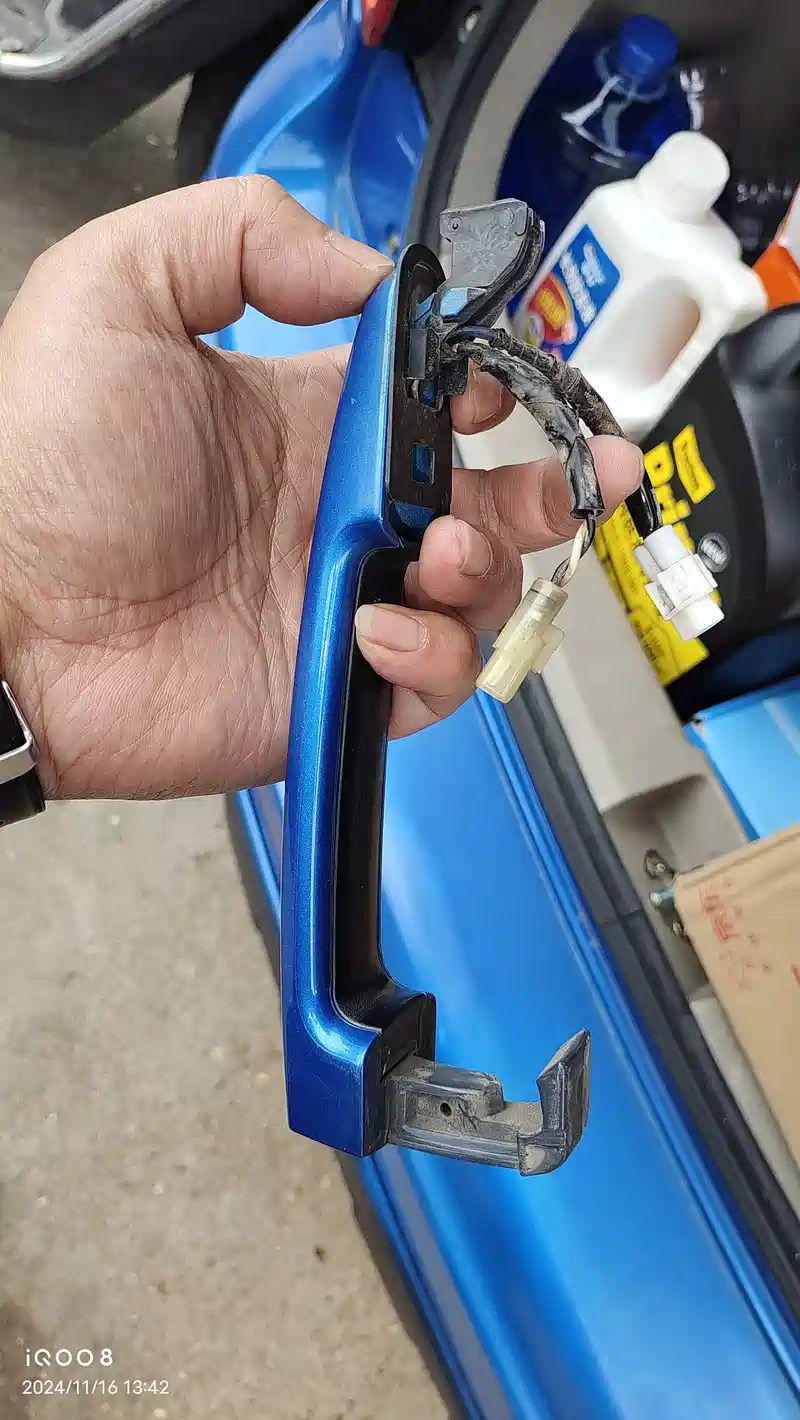

    我的天语主驾驶门拉手无钥匙进入按键偶尔可以使用,经常没反应,不能开锁关锁。副驾驶门,尾门无钥匙进入按键正常。想去淘宝买一个,要100多大洋,拆车件也不便宜。一直没动。
      这次湖南娄底车友的同色天语报废补贴,我免费定了一个门拉手无钥匙进入按键总成,顺便把他的博世三滤也收了。

娄底新化车友送的门拉手无钥匙进入总成。谢谢

准备安装好的门拉手。怎么拆下来就反着来安装。
插进去,注意拉手两个塑料垫片位置安装好

      全部完成,多次检测无钥匙进入按键开关,机械钥匙锁芯,遥控器都正常使用。终于告别遥控器开关门,或者绕车走副驾驶门,尾门无钥匙开关。
