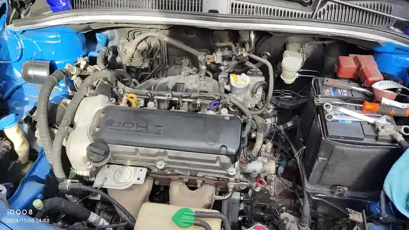

    趁着这次更换天语车全车水管作业,拆解下来的进气歧管正好保养清洗一下,由于自己动手折腾,没有干冰,没有核桃沙,就是节气门清洗剂加牙刷,旧衣服,小铲子,能洗多少算多少,能洗多干净就可以,求个心安!
     直接上大片!
拆掉空气箱,拔掉各种线束插座和管子
拆下来的空气箱,滤芯,空气流量计传感器总成,节气门进气弯管,高压包盖子,
一颗火花塞堵塞住汽油管
进气歧管一共5颗固定螺丝,中间这个空间太小,注意好好拆
上面两颗,左右各一颗螺丝,中间一颗
棘轮扳手套筒加长
拔掉所有的管子和线束
拆下来了
拆开的样子,天语车更换水管只能拆进气歧管
刚刚拆开的一缸
二缸
三缸
四缸
进气歧管口
以前拆解安装过,打胶
准备清洗
新旧垫圈比较
小铲子去胶
然后化清剂清洗,牙刷洗刷刷
倒出来的积炭,黑胶灰
洗洗洗
费化清剂
旧衣服堵塞气门顶杆,外面部位好清洗,这样凑合吧,修车真的费,费体力[流汗][流汗]
停车在小区马路边,不想盘曲轴了,不敢直接怼着洗,只能用旧衣服堵塞气门,洗洗外面。
积炭不多,马马虎虎
四缸洗干净了
安好进气歧管垫圈,新的垫圈不要打胶,直接安装固定螺丝。
安装完成,各种螺丝,线束,卡扣,管子复原。
      搞定,进气歧管清洗太麻烦了,还是要用机头水,强力去胶去污去油的,废了我两瓶化清剂,不足之处希望大家多多包涵。
