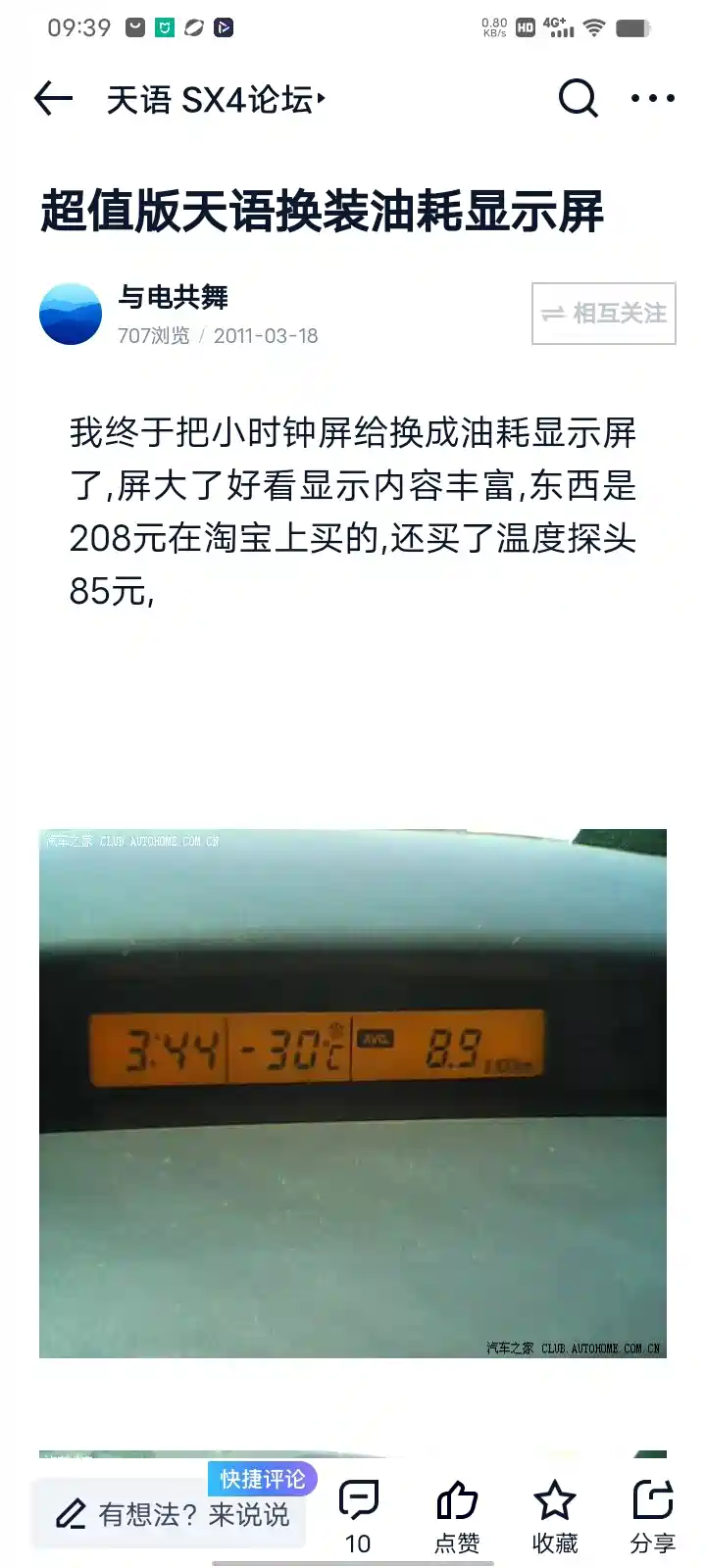

车友“与电共舞"换车了,其13年前作业帖引起俺手痒,于是剁车准备开始了,虽然迟来了13年
