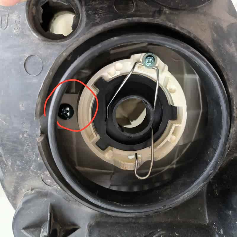

前几天晚上跑了个高速,灯光实在不行了,决定动手把遮光罩去掉。本来以为很难的,其实很简单。1.首先把后面的密封圈拽掉。然后把。把红圈的螺丝松一点,不要完全松掉,然后用手拿住折光照的尾部。另一只手用尖嘴钳把遮光罩捏扁,如果有两个钳子就更好操作。
一个灯顶多两分钟就搞定。
请各位大佬推荐双光透镜。

都说这个遮光罩拿出来困难,你竟然轻松地取了出来,但,听说晚上开大灯很容易被人问候,你等着瞧吧

遮光罩拆掉,会车时近光也会晃对向车道的眼,遮光罩不能拆,灯亮度不够与灯碗洁净度,远光灯丝是否在灯碗焦点上有关,与遮光罩没关系,因为遮光罩是挡近光的不挡远光,有遮光罩会使两灯近光照出去的光是水平向右上角折射。
