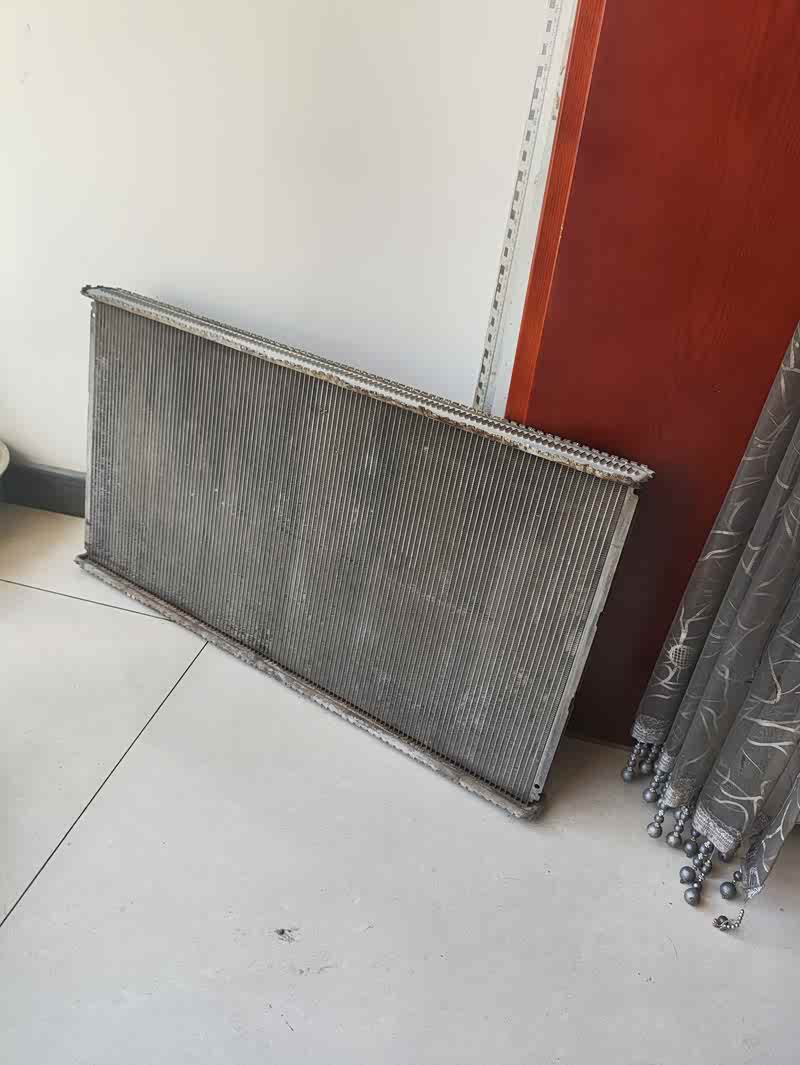

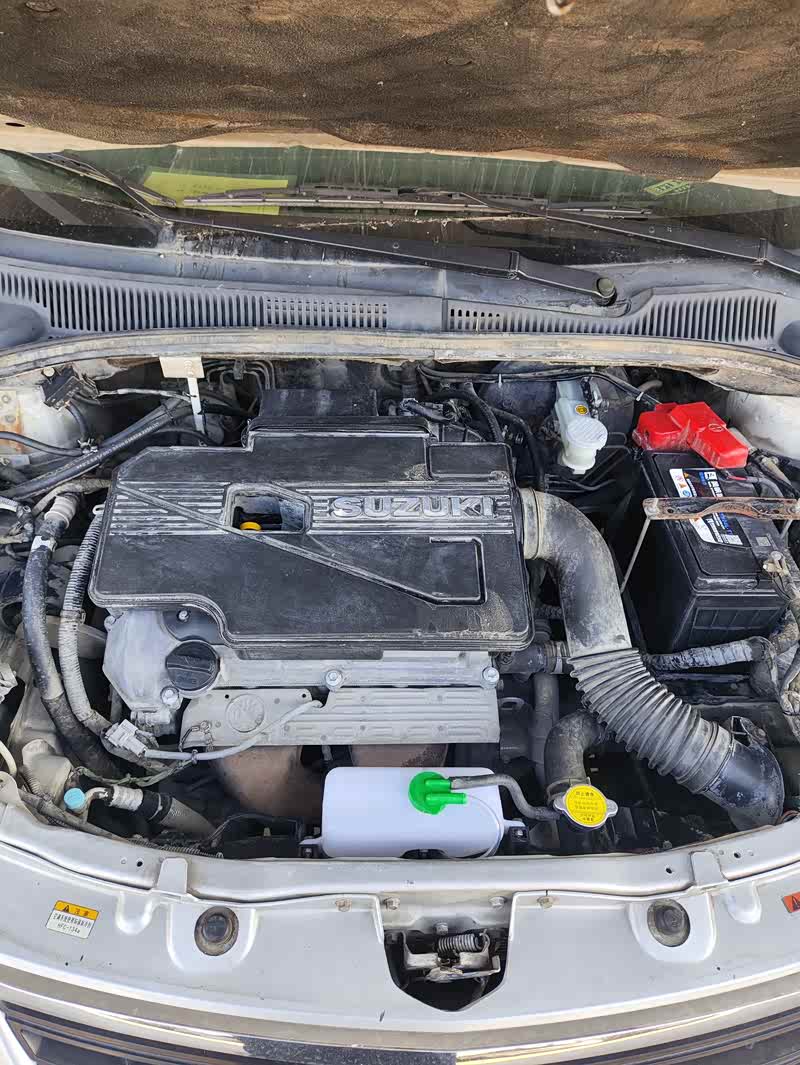

14年的老天语,前些天水箱上部漏水了!原因是水槽和散热器之间的胶条老化,水箱泄压漏水,备水壶的水都抽干了,还好发现及时,当时正在换喇叭,发现机器湿漉漉的!换了副厂水箱一共350.副厂水箱散热片少,尺寸零度差一些,原厂水箱价格高!所以换了副厂件!
老车老化了应该加强检查确保安全行驶!
我觉得应该买一个obd检测器放车上,机器温度升高了!及时报警,避免发动机高温烧坏机器!原车仪表高温时指针指示不注意就观察不到!

  水槽和散热器之间的胶条具体在哪个位置?有没有图片?
2024-08-22 12:02 来自河南 回复
