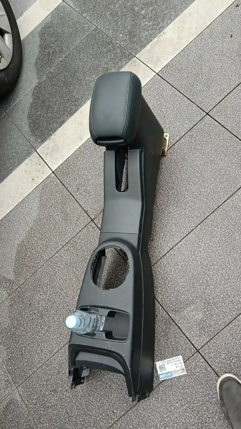

底座买的拆车件某鱼60块,某宝买的愿厂扶手箱和铁支架150块,合计210大洋。先组装好,熟悉构造便于后面拆装。
需要自备2个螺丝用于固定手扶箱与支架结合,要这种带帽子的六角螺丝,稳固性较好,不会晃动,非常必要!
